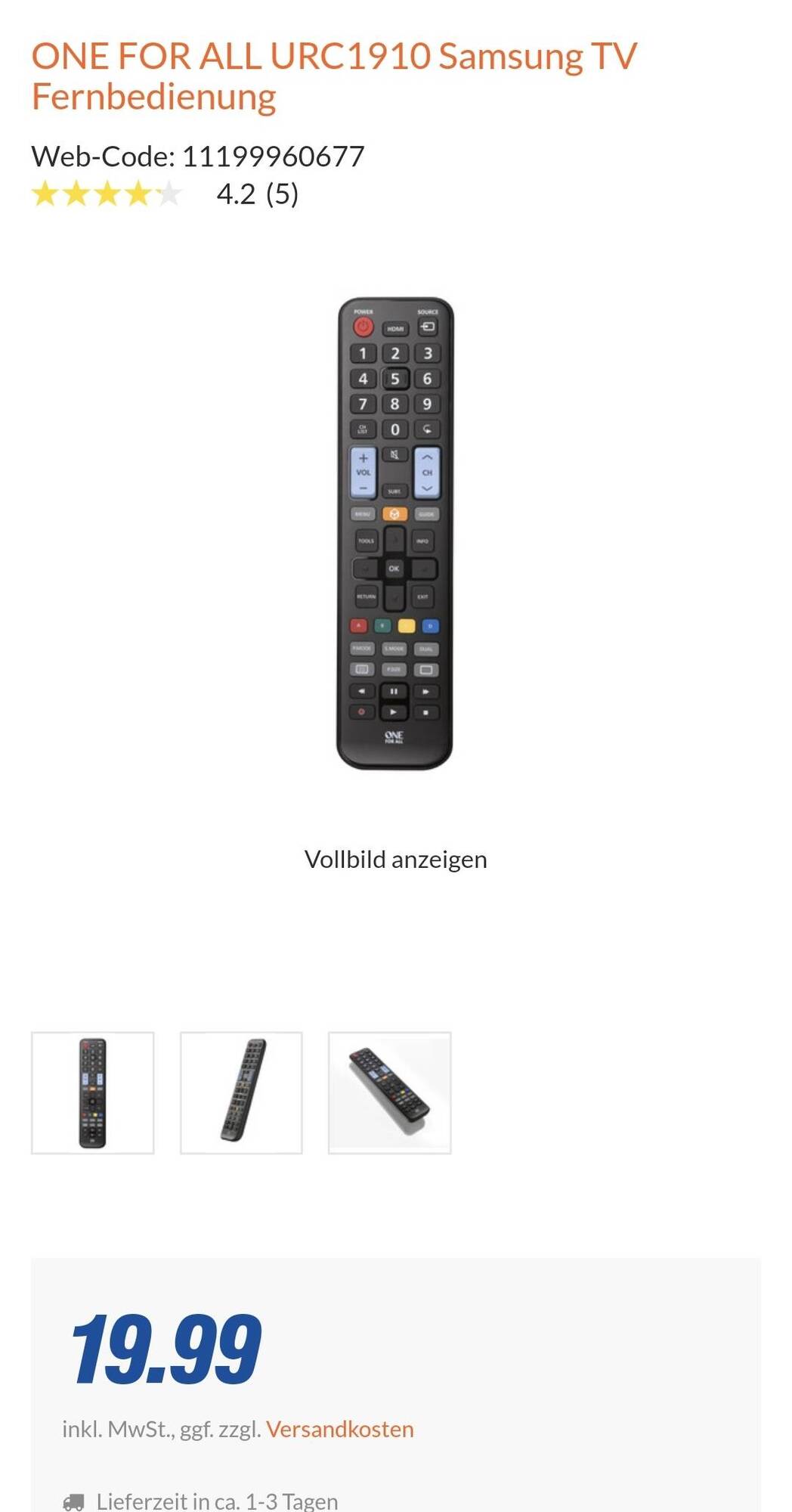

Wie wäre denn diese,oder eine ähnliche, Fernbedienung als Alternative ?
Danke für den Hinweis, so eine habe ich auch, benutze sie aber nicht gerne. So eine, wie die Smart Remote wäre schon schön, also mit so wenigen Tasten. Die vom Fire TV Stick ist ja ähnlich, die finde ich richtig gut, nur leider kann ich den Fernseher damit nicht bedienen. Außer die Lautstärke und Ein/Aus
Bei mir ist es umgekehrt. Ich benutze die oldschool Fernbedienung viel lieber. Wenn ich z.B. von Sender 1 auf Sender 22 wechseln möchte, muss ich nur zwei Tasten drücken und nicht, wie mit der Smart remote erst ein Bildschirm-Menü aufrufen usw.
Da hast du recht. Ich streame aber viel und gucke wenig Fernsehen und wenn, dann nur die öffentlich rechtlichen. Beim Streamen würde mir z.B. die Mikro Taste fehlen. Irgendwie ist das Ganze noch nicht richtig ausgereift. So finde ich es komisch, dass man beim Menü Universalfernbedienung ein Profil für einen Yamaha Verstärker einrichten kann, wo man zum Testen den Verstärker ausschalten kann, was auch klappt, nur dann im laufenden Betrieb funktioniert es nicht mehr, es sei denn man stellt auf HDMI Arc ein und da kommt dann der nächste Bug und ich verbinde Verstärker und TV über Toslink, weil HDMI Arc nicht richtig finktioniert und eArc schon gar nicht.
