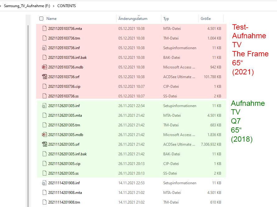

Ich habe gestern einen neuen TV "The Frame " 65" (2021) angeschlossen. Natürlich hatte ich noch jede Menge Aufnahmen von dem Vorgänger (Q7 65 - Model 2018) auf der Festplatte. Die Festplatte wird als bereits formatiert erkannt, zeigt auch den Ordner "Contents", aber nicht dessen Inhalt. Eine Testaufnahme vom neuen TV wurde ohne Probleme aufgenommen und auch angezeigt. Schaue ich mir den Inhalt der Festplatte an, dann sind die Dateien der Testaufnahmen genauso wie die vom alten Gerät. Hat jemand eine Idee?
Das ist so in Ordnung, das ist ein Kopierschutz um zu verhindern das solche Inhalte einfach weitergegeben werden. Die Aufnahmen können nur am ursprünglichen Gerät angesehen werden, selbst wenn bei diesem das Motherboard getauscht würde käme man wahrscheinlich nicht mehr an die Aufnahmen heran.
Oh weh...keine Chance...? Ich könnte es verstehen, wenn man die Filme konvertieren wollte, dass das aus Urheberechtsgründen unterbunden werden soll, aber lediglich beim Wechsel auf einen anderen TV - und dann auch noch der gleiche Hersteller...ärgerlich!
Nein, leider nicht. Kannst Du aber auch überall im Internet nachlesen, ist bei allen Herstellern so.

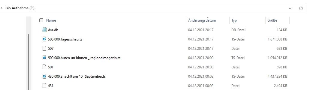

Das stimmt nicht ganz - aber nur zur Info für alle, die es interessiert:
Ich habe parallel noch eine ISIO-C-BOX von Technisat angeschlossen. Da werden alle Sendungen im TS-Format gespeichert und lassen sich in Windows abspielen bzw. konvertieren.
Siehe Screenshot
Barney0w meinte ja auch bestimmt bei TVs :embrass: , wodrauf sich seine Aussage beruht, und hier ging es ja um Tv/festplatte :embrass: , aber ich verstehe dich, hatte dies auch mal, wollte an einem Tv Filme aufbehmen, wenn ich Spätschicht habe, und abends die platte umstecken und mir den film anschauen, aber war wohl nichts, ich glaub, beim Formatieren an den jeweiligen TV wird direkt ein kopierschutz auf die platte gespielt, ich mein das auch irgendwann
/irgendwo gelesen zu haben, das irgendwas auf die platte geschrieben wird, so das es nur für den jeweiligen TV lesbar ist, hat mich damals schon geärgert, aber mittlerweile brauch ich das eh nicht mehr :embrass:

Du hast vollkommen Recht. Die Erfahrung, dass nach einem Austausch des Mainboards die "alten" Aufnahmen verloren waren, musste ich selbst machen.

Das ist ganz Normal.
Es geht darum, das die Aufgezeichneten Sendungen nur auf diesem Gerät Abgespielt werden können und nicht weitergegeben oder Vervielfertigt werden.
Darum gibt es in den mediatheken der Sender auch keine Download Funktion.
(Das es Theoretisch doch möglich ist, ist etwas anderes)
