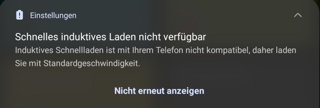

Hallo zusammen.Mein induktives schnellladen funktioniert nicht mehr. Ladet dann nur normal. Häckchen in den Einstellungen ist gesetzt. S21+Kann wer helfen ?
Danke
Er zeigt an induktives schnellladen. 5 sec später kommt eine zusätzliche Meldung das induktives schnellladen mit diesem Telefon nicht möglich sei

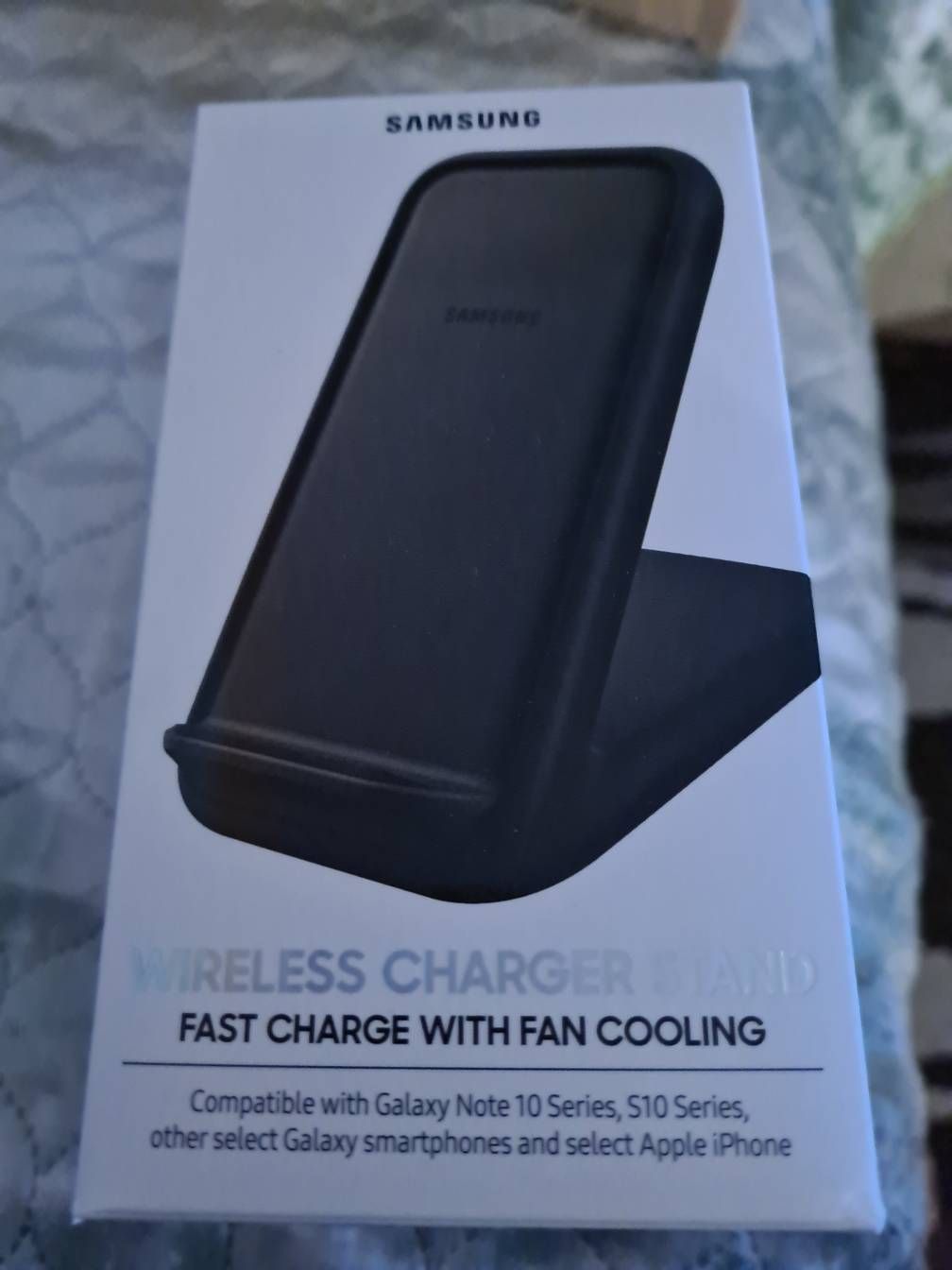

Ging bei mir mit dem s20 auf einem fremdlader auch nicht..erst als ich mir einen von samsung gekauft habe ging induktives schnellladen
Ich nutze jetzt diesen hier orginal von samsung und keine probleme

Diese Meldung kommt nach ein paar Sekunden. Auf beiden Schnellladefähigen Stationen, die bis zum April-Update mit dem S8+ und dem S21 Ultra einwandfrei funktioniert haben.

Kann man explizit diese Meldung (dass das Gerät nicht kompatibel ist) abschalten, ohne andere Meldungen zu deaktivieren? Die nervt etwas.
