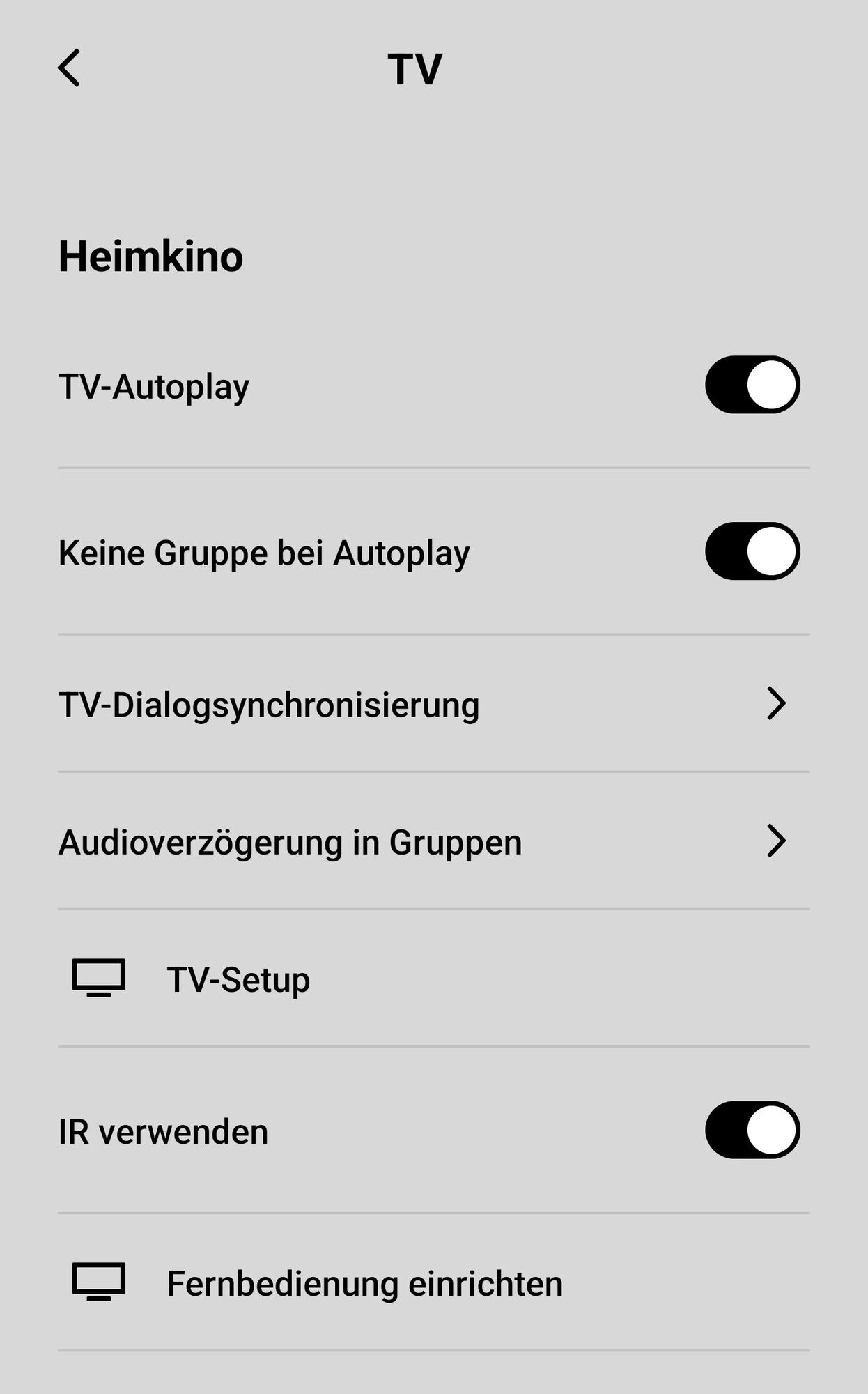

Hast Du in den Einstellungen der Soundbar eventuell auch diese Optionen zur Verfügung, mit der man die Audioverzögerung-/ Synchronisation kalibrieren kann.
Mache das bei meiner Sonos Beam 2.Gen über die Sonos App.
Ja, aber da steht alles schon bei 0. Ich kann da nur in den Plus Bereich. Dadurch kommt der Ton aber noch später.
