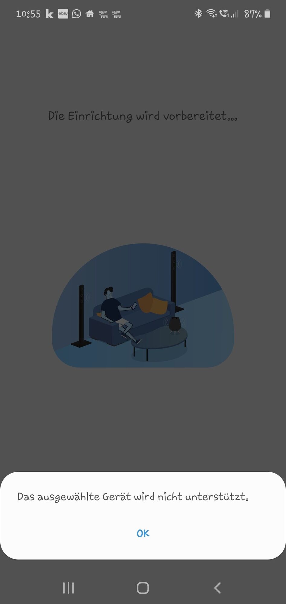

nun habe ich innerhalb von 2 Wochen das 2x das Problem, das meine Soundbar offline ist. Der Router zeigt mir an, das sie im WLAN ist, aber über smart ist sie offline. Alle Versuche sie heute wieder einzubinden bisher gescheitert. Raus gelöscht aus smart und neu Verbinden sagt mir smart, Gerät wird nicht unterstützt.... *:serious-face-with-symbols-covering-mouth:
Jemand ähnliches Problem oder Ideen?
Mit ist nur aufgefallen, daß smart heute morgen ein etwas anderes Erscheinungsbild hatte.,bzw nun aufdringlich "virtuelles Heim" einblenden, somit wohl ein Update erhalten hat...

Das Problem ist seit dem Update der SmartThink App dauerhaft.
Dazu habe ich auch mit dem Kundenchat kontakt gehabt.
Hier kam am Ende dann nur der Lösungsvorschlag das Handy auf Werkseinstellung zu setzten, was anderes bliebe nicht.
Gut habe ich dann mit einem meiner Handys gemacht und ja, dann konnte ich bei dem Gerät die Soundbar dann wieder einbinden und somit dann auch wieder auf meinem Hauptgerät war sie verfügbar und damit steuerbar.
Eine traurige Lösung, denn nun darf ich das Handy komplett neu einrichten. Zum Glück habe ich mehrere im Einsatz und daher ist mein Hauptgerät nicht betroffen.
Die Varianten deinstallierne, neuinstallieren Cashe und App-Datenlöschen hat alles nicht geholfen.
Wie gesagt, trauriges Verhalten, dass die neue App immer sagte, wird nicht unterstützt und auch immer wieder zurück gesprungen ist, wenn man aus der Liste der unterstützten Geräte die Sounbar ausgewählt hat.

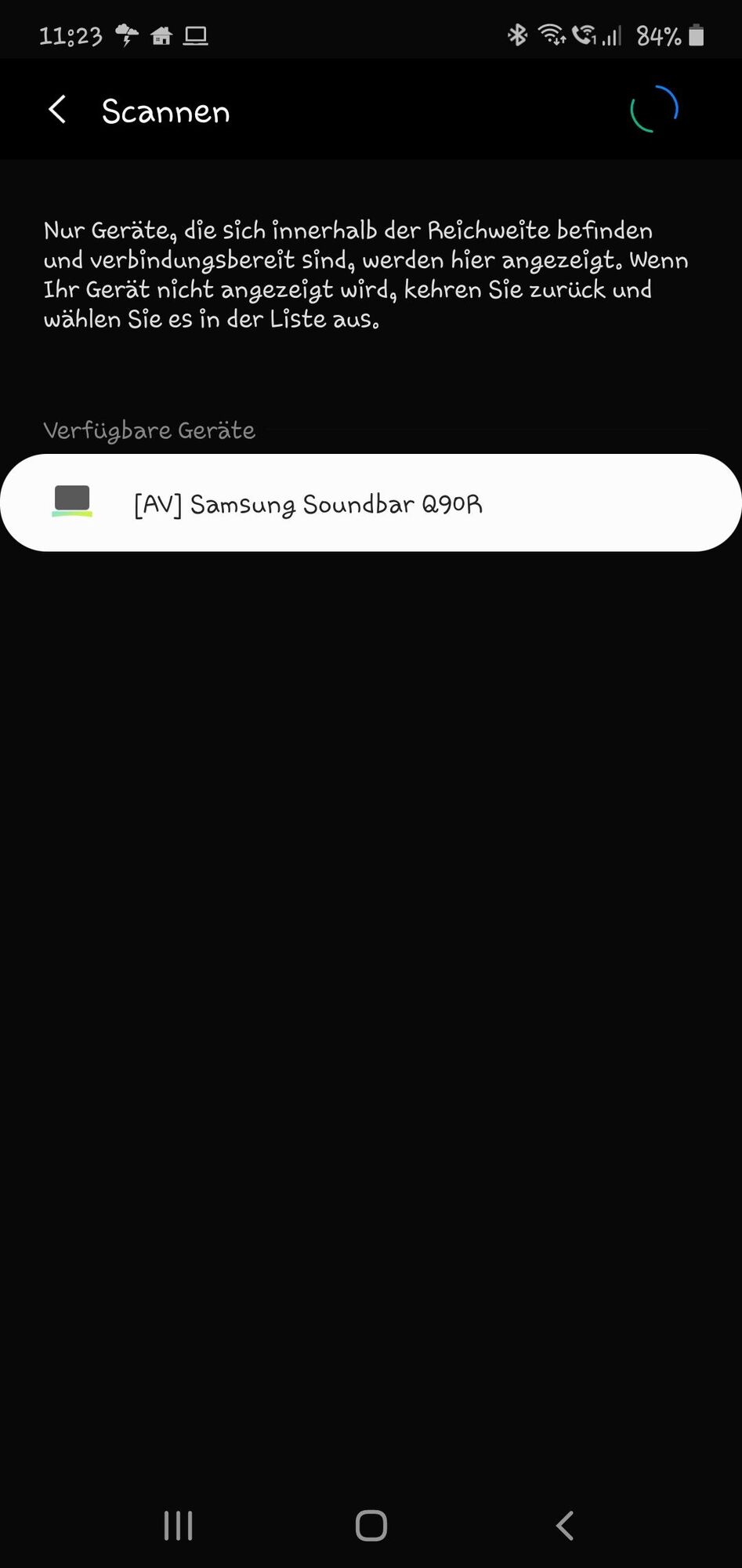

So nun bin ich wieder an dem Punkt, Soundbar offline... In allen smart thing Apps (s20+, note10+, s10+) im Router verbunden und grün.
Alle Versuche (ohne Rückseiten eines Telefon) bisher ohne Erfolg...
Weitere Ideen?
Lösche bitte mal die SmartThings App und installiere sie neu.
Danke DavidB für den Hinweis.
Den Schritt hatte ich als erstes gemacht. Keine Verbidung.
Resetten der Soundbar im 12-Anlauf hat es dann gebracht.
