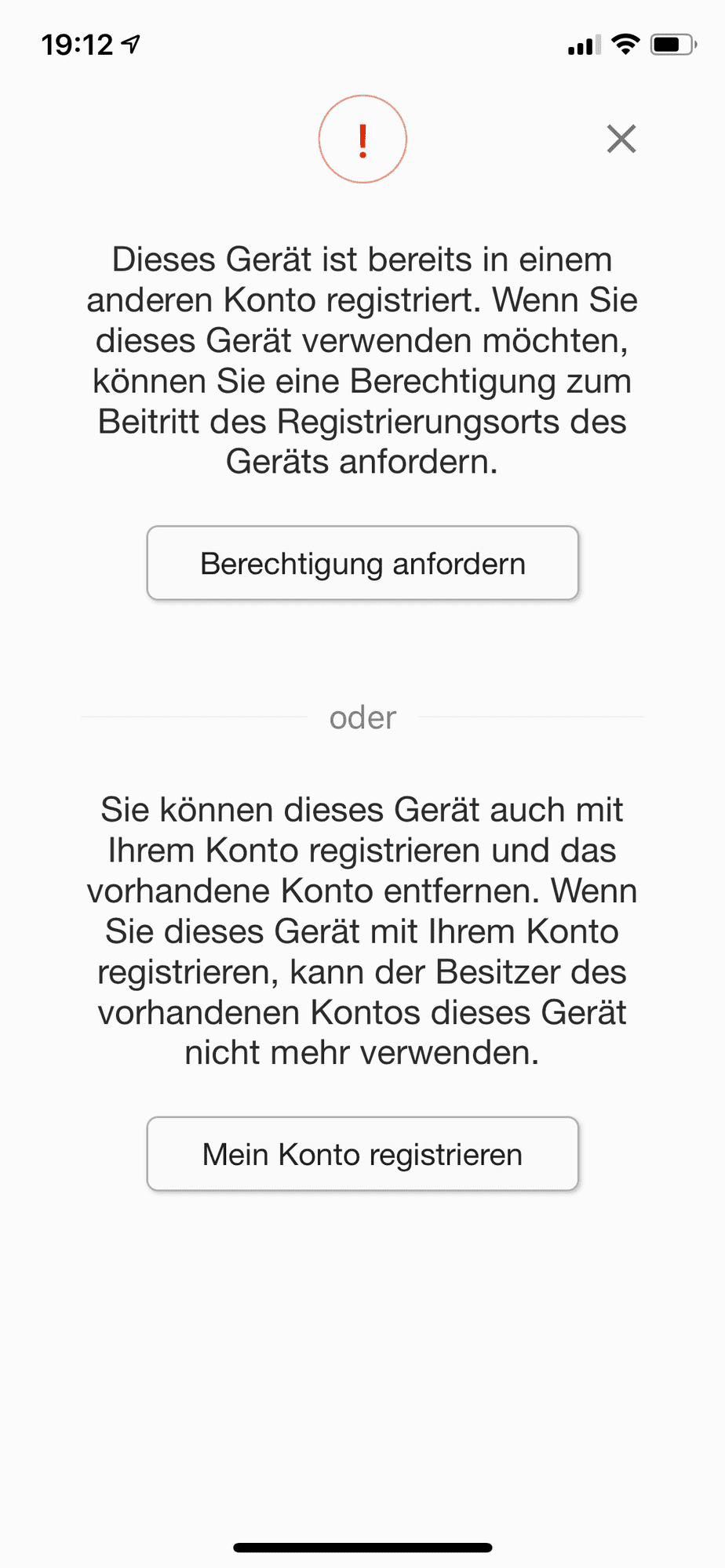

Habe wie es scheint das Problem mit der Smart Things App durch Zufall selbst gelöst.
Die Bar wurde für ca. 5min vom Strom getrennt.
Danach wurde mein Wlan zwar von der App gefunden, allerdings brach die Registrierung nun bei 98% ab. Vorher 16% ohne Wlan Lokalisierung.
Danach habe ich mich aus der Smart Things App ausgeloggt, Handy neugestartet und wieder eingeloggt.
Nun kamen plötzlich „Berechtigungsfragen“ zum Samsung Account ??? (siehe Bild)
Bereits registriertes Konto entfernen oder Berechtigung anfordern.
Hab natürlich Berechtigung angeklickt, ich habe nur ein Konto und das Gerät ist brandneu!... keine Reaktion!
Und dann in meiner Panik auf „Mein Konto registrieren“ gedrückt und siehe da alles registriert und läuft, jedenfalls seit gestern lol.
Ich denke mal das ganze Problem hängt letztendlich mit dem Samsung Account zusammen.
Die ganze Geschichte ist sehr ärgerlich ein eine böse Falle!! und sollte auf jeden Fall detaillierter irgendwo vermerkt werden, in der Bedienungsanleitung, Troubleshooting etc. Ich bin kurz davor gewesen die Bar zurückzuschicken !
Wie ich auch in ausländischen Foren sehen konnte, bin ich nicht der Einzige mit diesem Problem!
Ansonsten nun alles gut. Wenn mir jetzt noch jemand helfen könnte ob bzw. wie ich mit der Q9FN TV Fernbedienung die Quelle an der Soundbar wechseln kann (HDMI1 / HDMI2) wär heut schon Weihnachten lol. Ich befürchte allerdings das das so nicht funktioniert... Dafür muss ich leider immer die original Fernbedienung der N850 Soundbar benutzen und hab somit trotzdem 2 Fernbedienungen, obwohl Lautstarke Auswahl etc. mit der TV Fernbedienung (ARC) geregelt werden können *1f61e.png*
