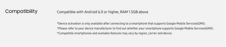

Hat das Mate 20 Pro noch Google Services? Sonst scheitert das nämlich daran:
Relevant hier die Hinweise unter dem Stern *
