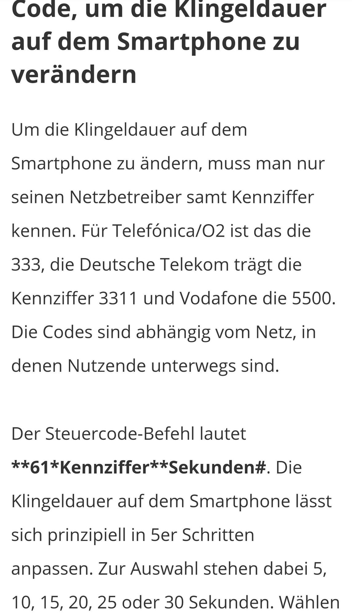

Weiß jemand, wie ich das Handy einstellen kann, dass es öfters klingelt? Nach 1x klingeln ist es aus. Mein Tablet mit Sim-Karte klingelt öfter. Über eine Lösung würde ich mich sehr freuen.
Über welches Klingeln reden wir denn L: @Ingrid31? LG :)
Vielleicht hilft das weiter.
Leider hat es nicht geklappt. Bei Anruf klingelt es nur einmal und dann ist es weg
L: @Ingrid31
Das stimmt ja was nicht . Setze mal Einstellung zurück.
Du kannst aber auch Deinen Mobilfunk Anbieter mal kontaktieren, ob da etwas gesetzt wurde.
Bei Anrufen klingelt mein Note 10 plus mehrmals und zwar solange bis ich das Gespräch annehme/"wegdrücke" oder der Anrufer auflegt.
Ich wüsste auch nicht, wo/wie man einstellen kann, dass das Telefon nur einmal klingelt.
P.S.
Die einzige Möglichkeit, die ich mir vorstellen kann, wäre, dass die Mailbox so eingerichtet ist, dass sie bereits nach dem ersten Klingeln anspringt.
Am besten einmal in den Anrufeinstellungen schauen *1f642.png*
