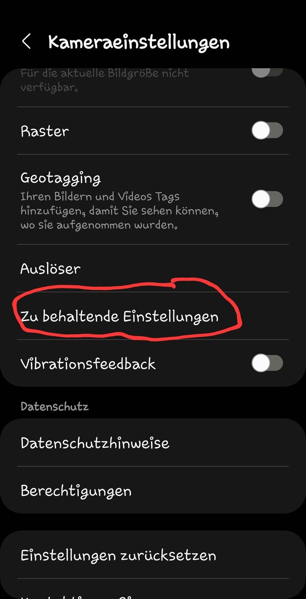

Hallo zusammen. Ich möchte die Camera Control App meiner GW4 nutzen um die Kamera meines S20 zu steuern. Das klappt auch soweit aber die App startet immer erst den Foto Modus. Ich brauche aber den Videomodus. Wie schaltet ich das von der Uhr aus um???
Danke

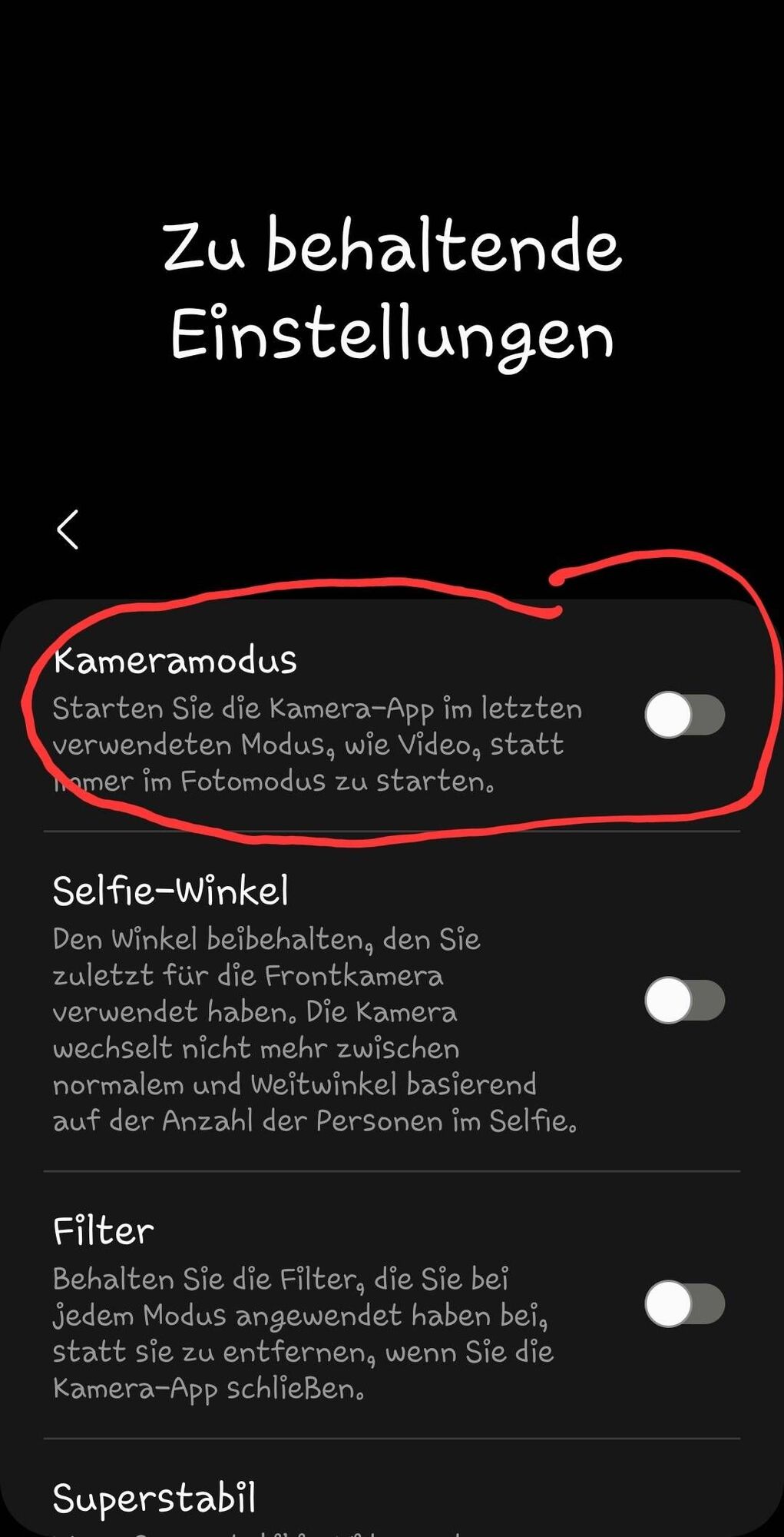

Also ich habe grade mal geschaut wenn du im Handy die Kamera öffnest. Dann Einstellungen runterscrollen bis zu behaltende Einstellungen. Dann das erste siehe Screenshots. Dann müsste es gehen.
Habe es grade getestet geht nur über Handy. Also Kamera öffnen 2. Auf Video gehen 3. Dann Einstellungen scrollen bis zu behaltende Einstellungen 4. Haken bei dem ersten setzen dann bleibt es zwar in der Kamera auch bei Video aber auf der Control App auf der Uhr kommt auch sofort Video. L: Lösung in ursprünglichem Beitrag anzeigen

Musst aber erst auf Video gehen und dann in die Einstellungen und den Haken setzen siehe meinen Screenshot
