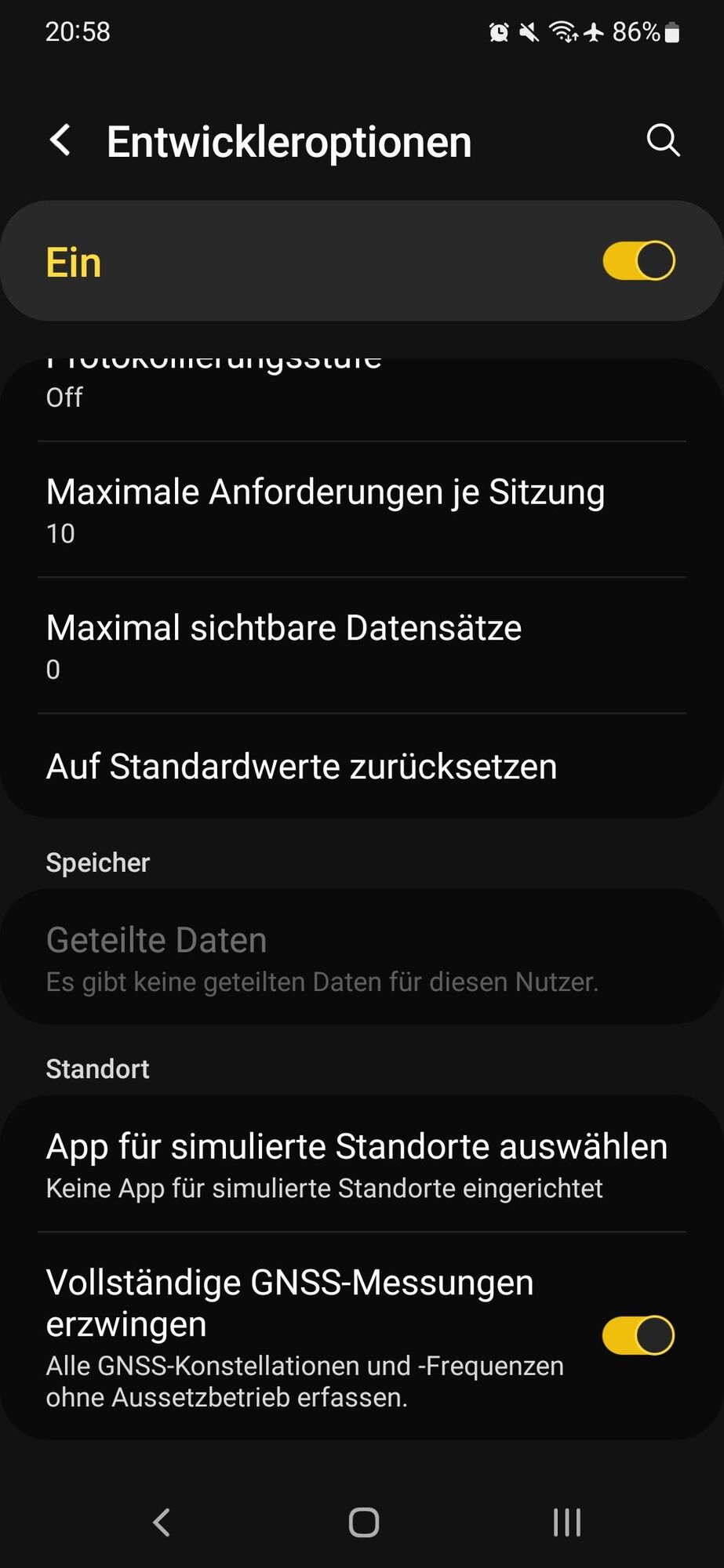

Habe unter anderem auch gps probleme mit dem 22+. in den entwickleroptionen den untersten punkt aktivieren hat bei mir etwas
verbesserung gebracht. vg
