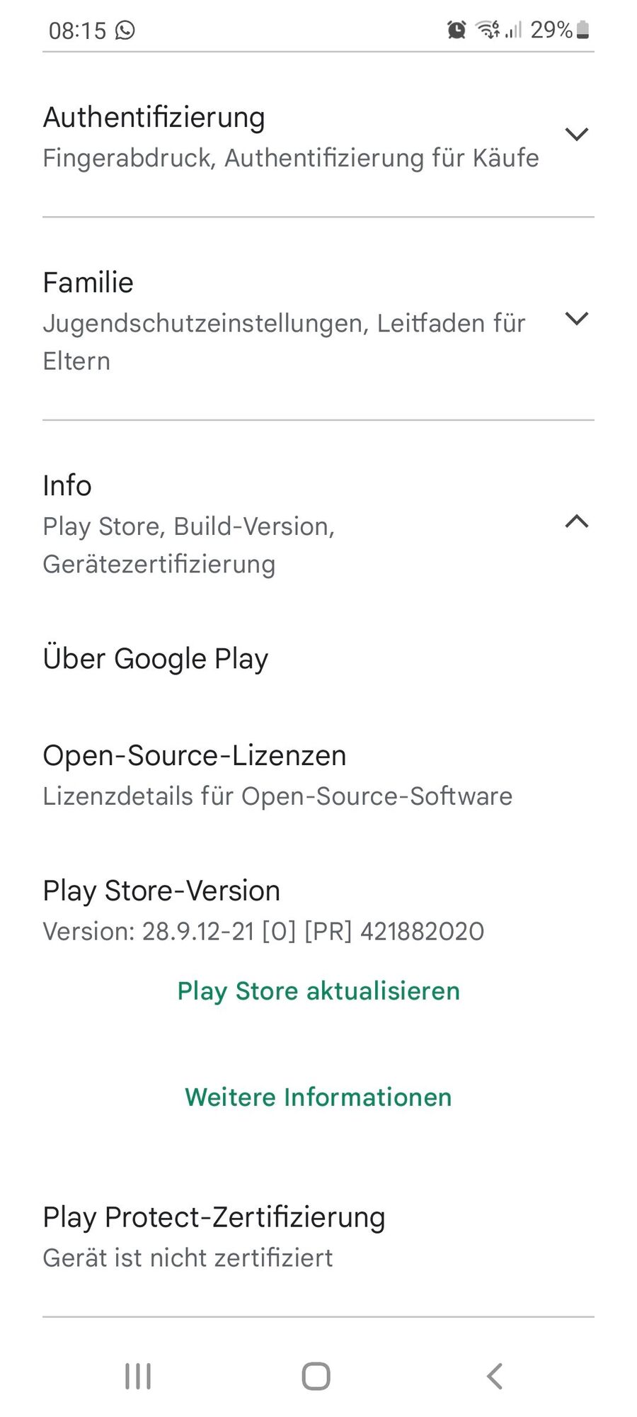

Google Play Zertifizierung fehlt im Mai-Update

Ich habe vielleicht eine Lösung: ich habe die Daten und den Cache des Play Store gelöscht, anschließend im Recovery Menü den gesamten Cache gelöscht und "repair apps" ausgeführt. Nun wird mir angezeigt, dass ich verifiziert bin, und ich konnte auch meine Karten wieder bei Google Pay hinzufügen. Ob ich mit denen auch bezahlen kann, konnte ich noch nicht ausprobieren.

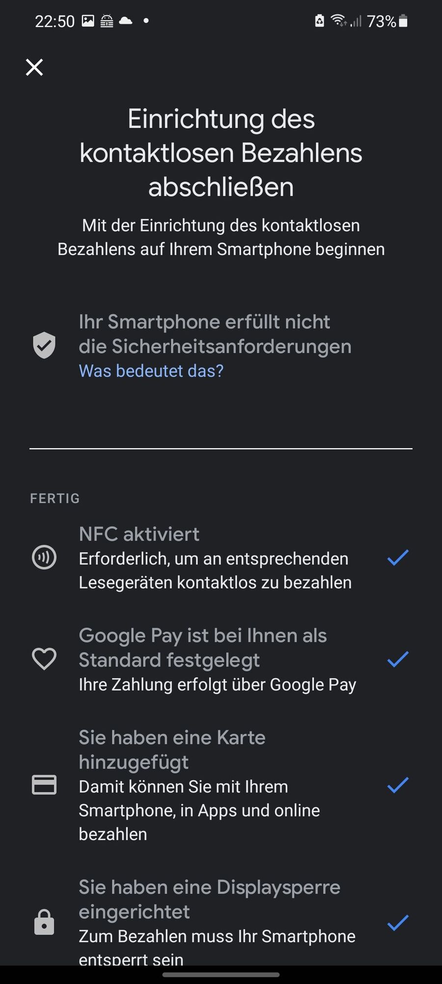

Was steht denn bei dir in Google Pay, wenn du auf die Karte klickst? Bei mir steht "nicht eingerichtet" oben drüber beim NFC Symbol. Im Seitenmenü bei kontaktloses Bezahlen einrichten steht auch bei mir immer noch, dass die Sicherheitsrichtlinien nicht erfüllt werden.

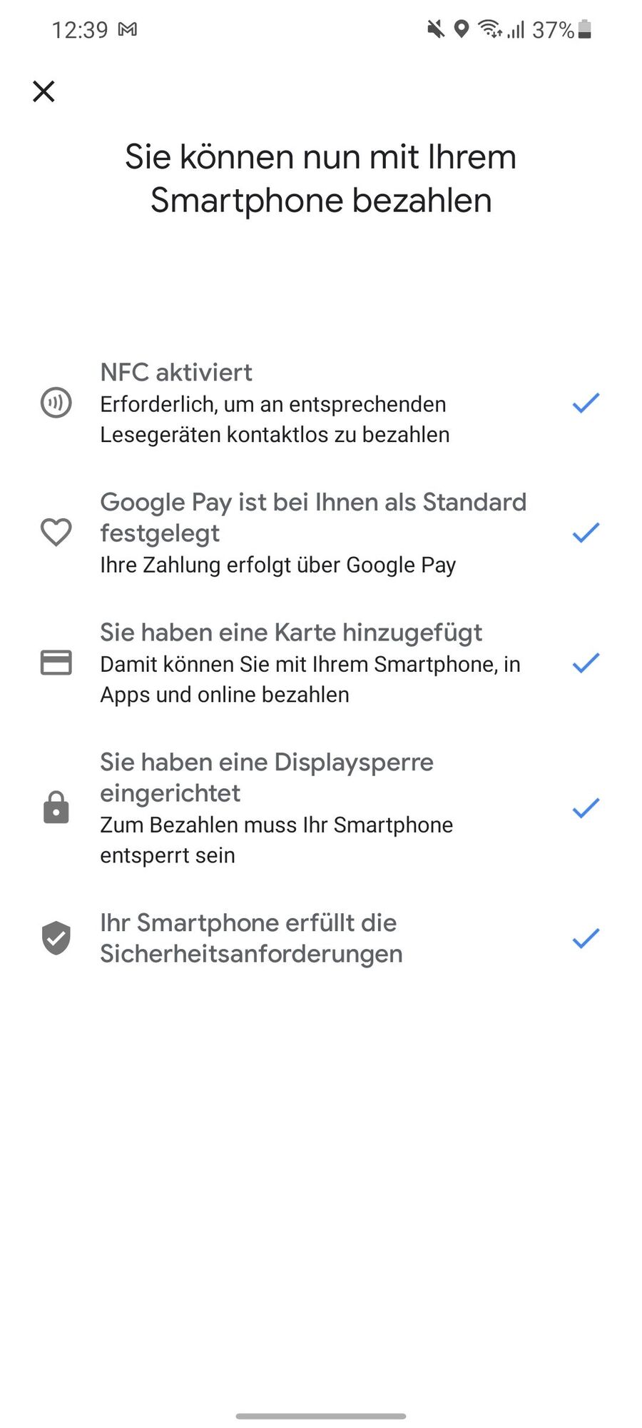

Jetzt steht dort ganz normal "an Lesegerät halten"

Ich glaube kaum das Samsung dort ließt. Aber trotzdem sollte das Problem inzwischen bekannt sein. Die Zertifizierung im Playstore ist wieder da. Google Pay geht aber trotzdem nicht. Auch nicht wenn man die Karten neu einrichtet. Zwar ist die Fehlermeldung weg, Google Pay zeigt allerdings weiterhin "Nicht eingerichtet und das NFC Logo ist durchgestrichen.
In den Einstellungen von Google Pay ist noch der Hinweis dass das Smartphone nicht den Sicherheitsstandard entspricht.
Bei mir geht Google Pay wieder. Habe heute eine Zahlung getätigt (im Laden). Habe nach der Zertifizierung nochmal im Recovery Menü den Cache gelöscht und nach der Einrichtung der Karten einen normalen Neustart gemacht.
Es scheint wieder zu funktionieren. Jedenfalls ist die Zertifizierung für die GooglePay App wieder da und die Meldet wieder "An Lesegerät halten". War aber heute nicht einkaufen, sodass ich es nicht im Laden testen konnte.
Kann ich auch bestätigen, dass das anscheinend behoben ist. Getestet habe ich es noch nicht.
