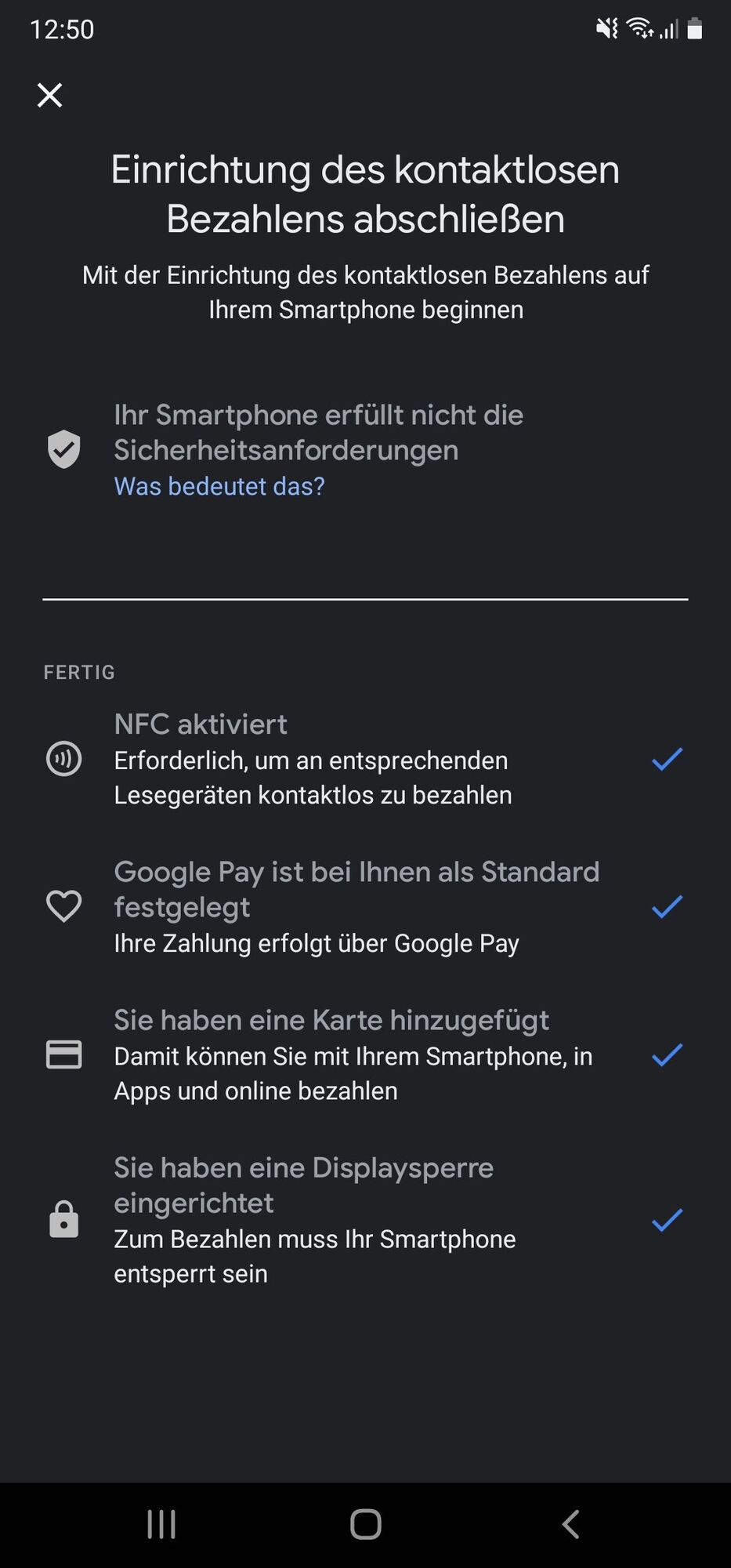

In der Beta konnt ich verstehen das es nicht funktioniert, da das Gerät zu dem Zeitpunkt nicht lizenziert war, jetzt ist es aber offiziell.
Das Problem gabs bei der S20-Reihe nach dem Update auch, bei einigen hat folgendes geholfen:
Einstellungen 》Apps 》Google-Play-Dienste 》draufklicken 》Speicher 》unten links Speicher verwalten 》Daten löschen, dass resettet die Google-Play-Dienste
Danach dasselbe für Google-Pay:
Einstellungen 》Apps 》Google-Pay suchen 》Speicher 》Daten löschen, danach Handy mal neustarten
Anschließend Google-Pay sowie die Zahlungsmethode neu einreichten L: Lösung in ursprünglichem Beitrag anzeigen
Ich hatte dasselbe Problem. Deswegen habe ich mein Handy neu aufgesetzt. Nach dem zurücksetzen ging Google pay wieder. Ich dachte auch, dass es hilft, wenn die neue Software Version draufgespielt wird, dem war aber nicht so.

Hi, nach dem Update auf Android 11 (keine Beta) sowie das Zurücksetzen des Smartphone sowie der Neuinstallation, läßt sich Google Pay nicht mehr aktivieren. Die Meldung lautet: Ihre Bank unterstützt diese Funktion noch nicht für diese Karte. Versuchen Sie stattdessen, Ihr PayPal-Konto...

Hi, ich war Beta-user und habe mittl das offizielle Update installiert. Leider geht weiterhin Google Pay nicht. Geht's jemandem genauso bzw. jemand einen Tipp? Grüße 4326862

Beim einrichten von Google Pay bei meinem neuen S9plus erhalte ich die F ehlermeldung "Einrichtung zur Zahlung in Geschäften konnte nicht abgeschlossen werden" Das Gerät ist nagelneu,ist nicht gerootet und hat Android 10. Ich habe bereits Google Pay deinstalliert und versucht neu...
