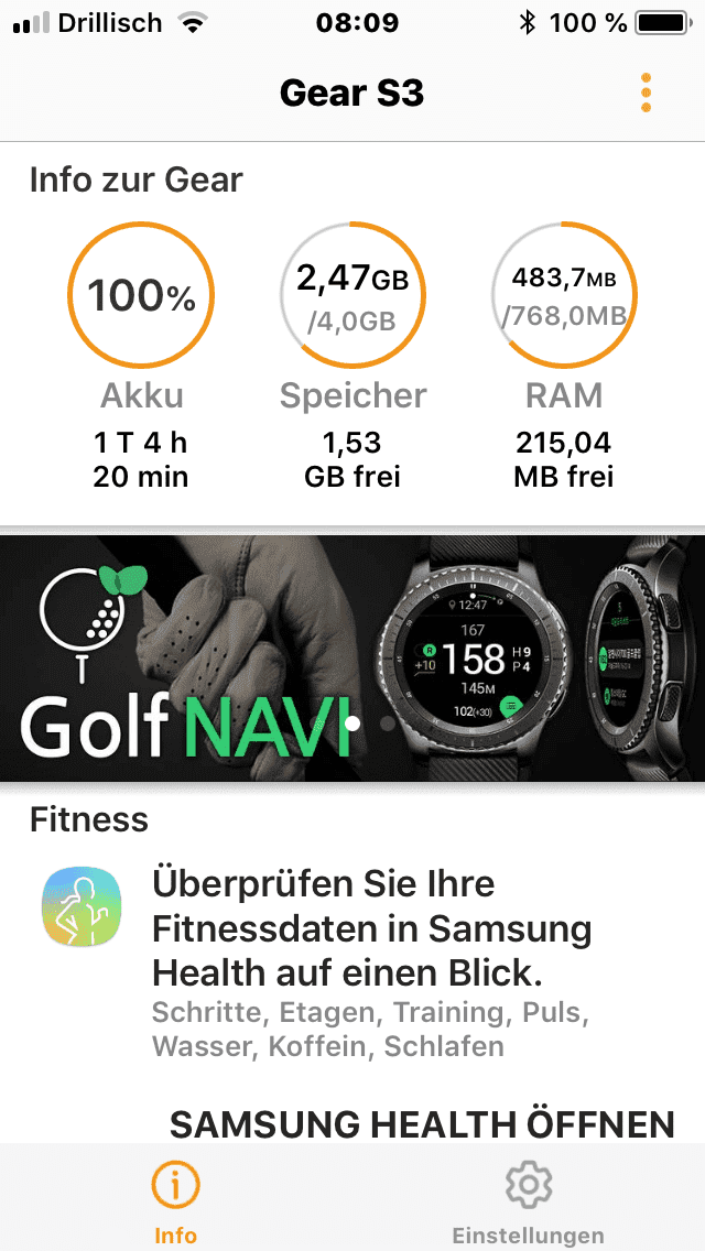

Hallo Fabian,
besten Dank für die Hilfe. Telefonieren kann ich jetzt mit der Gear, allerdings zeigt er mir bei Anrufen fast immer nur die Nummer und nicht den Namen des Anrufers an. Es gibt Ausnahmen bei dem gleichen Anrufer, die aber nicht reproduzierbar sind, ganz selten kommt der Name, aber fast immer nur die Nummer was meistens dazu führt, dass man dich wieder zum Handy greift um zu sehen wer da anruft, bevor man dran geht.
Das zweite Problem ist nach wie vor, dass die Gear bei 100% Ladung nur für einen Tag und 4 Stunden hält, und das bei deaktivierter Pulsmessung und geringer Helligkeit. Bei Nutzung mit Android hielt die Gear mind. 2 Tagen mit Pulsmessung und hellem Display.
Wäre schön, wenn Ihr für die zwei Punkte auch noch Lösungen anbieten könntet.
Danke und Gruß
Dirk
