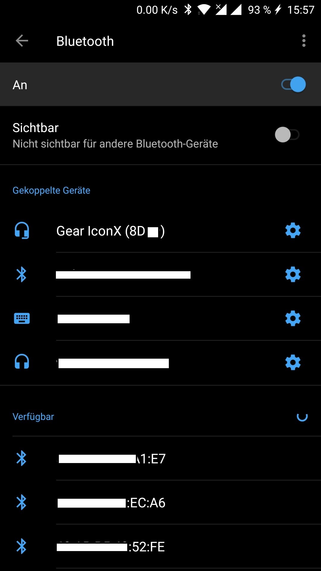

Lade-Case und Kopfhörer (mit Gummiaufsätzen). Ich hatte die Verpackung auch mit dabei, aber die wollten sie nicht. Beim Koppeln der IconX war auch eine neue Gerätenummer zu sehen, was für den Austausch der Kopfhörer spricht (wie es auf dem Reparaturvermerk beschrieben war).

Die Kopfhörer haben von außen keine Seriennummer. Was ich meinte, bei der Auflistung der Bluetooth-Geräte im Handy hatten die IconX eine Nummer
Diese Nummer in Klammern ist jetzt anders.
Ob die Nummer vom Case gleich ist, muss ich heute Abend mit der Verpackung abgleichen. Da steht die Seriennummer auch drauf.
Ah, diese Nummer hast du gemeint.
