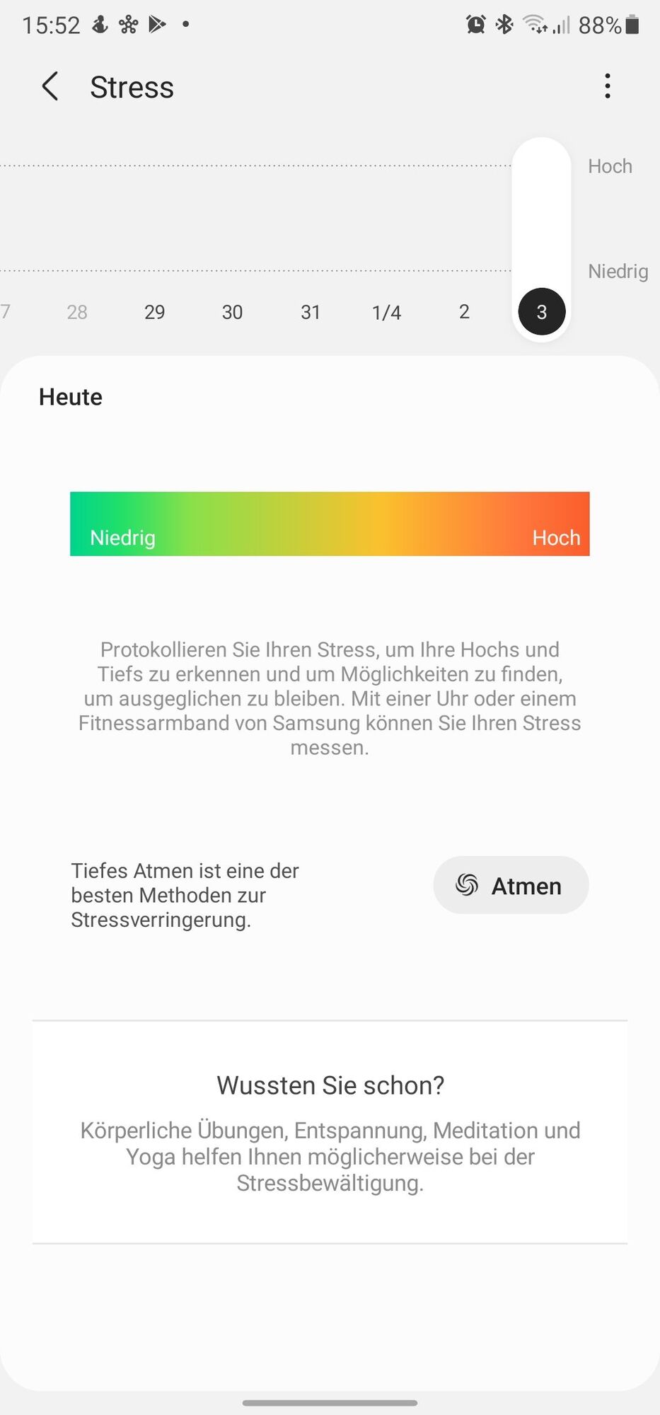

Ich habe das selbe Problem wie @Lisa206. Kommt da noch eine Lösung? So sieht es aus, nichts zum auswählen... habe das note 20 ultra und die gear fit 2 pro
Hi - ich dachte, dass die Messung an der Uhr statt findet aber der Sensor ist am Phone. Ist dir das klar?
Nein ist mir nicht klar. Und zwar weil das note 20 ultra einen solchen Sensor nicht besitzt ;-). Diese Funktion ist also mit diesem Handy nicht möglich, habs recherchiert.
