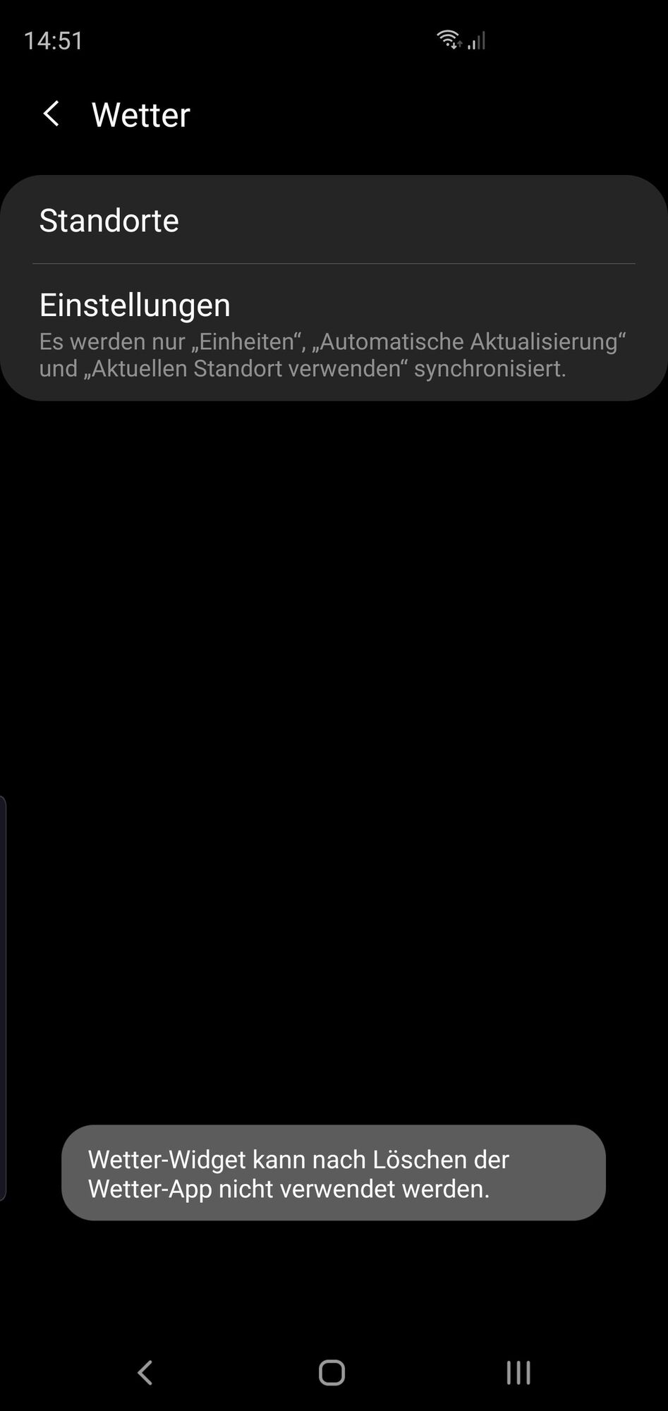

ich habe seit ein paar Tagen das Problem, dass meine Wetter-App nicht mehr will.
Auf dem Watchface erhalte ich die Meldung "k. Info", in der App sind alle Standorte entfernt. Gehe ich auf "Hinzufügen" rödelt die Uhr und geht dann - ohne Ergebnis - wieder auf den vorherigen Bildschirm.
EDIT: Die Aussage ist nicht korrekt. Gehe ich auf "Hinzufügen" werde ich erst gefragt, ob ich der Verwendung der GPS-Daten zustimmen möchte. Sobald ich dort den Haken anwähle, fängt er an zu suchen und bricht dann ab.
Auffällig ist, gehe ich auf meinem Phone in die Wearable-App und versuche die Einstellungen der Wetter-App zu öffnen, erhalte ich die Fehlermeldung "Wetter-Widget kann nach Löschen der Wetter-App nicht verwendet werden" (s. Screenshot).
Ich habe die App aber nicht gelöscht. Ich kann sie auf der Watch ja weiter normal öffnen. Zudem habe ich eben gerade erst ein neues Update aus dem Galaxy Store gezogen.
Watch ist mehrfach neu gestartet, sogar auf Werkeinstellungen zurückgesetzt.

Habe des Rätsels Lösung gefunden.
Offenbar hat Titanium Backup die Wetter-App von Samsung auf dem Phone eingefroren. Dadurch gab es keine Verbindung mehr zu der App auf der Watch.
Habe eigentlich damit gerechnet, dass die App auf der Watch Standalone ist; ist aber scheinbar (leider) auch nur eine dieser Companion-Apps..
In jedem Fall funktioniert nach dem "Auftauen" nun alles wieder.

Hallo, benutzt du für dein Phone eine andere Wetter app als die Standard app? Falls ja könnte es daran liegen das die andere App als Standard ausgewählt ist und Die Kommunikation somit nicht korrekt funktioniert. Versuche doch einmal die Wetter App auf deinem Phone neu ein zu richten. ggf kannst du sie ja direkt synchronisieren.
vielen Dank für die Antwort *:smiling-face:
Ja, ich benutze eine andere Wetter-App auf dem Phone. Allerdings schon so lange ich das Gerät habe (also über 1 Jahr). Ich hatte, bis neulich, auch am Phone keine Änderungen durchgeführt. Ich wüsste nicht welche Einstellungen ich auf meinen Phone in anderen Apps als der Wearable noch durchführen könnte/müsste. Zumal ich nicht glaube, dass ich eine Wetter-App als Standard definieren kann, oder?
Ich habe eben auch nochmal die Wearable-App und das -Plugin auf dem Phone neu installiert - dabei wurde die Uhr noch einmal zurückgesetzt. Ich habe in den Berechtigungen zum Plugin auch überprüft, ob dort ein Zugriff auf den Standort möglich ist.
Ich habe auch noch einmal nachgesehen und ja, man kann sie nicht als Standard definieren. Über Einstellungen zur watch kann ich dir leider nichts sagen.. ich nutze nur Tracker die nur in Zusammenhang mit dem Smartphone Wetter Daten bekommen. Deine Watch müsste das ja selbst tun sofern sie eine E-Sim hat oder? Hat denn das zurück setzen etwas geholfen?
