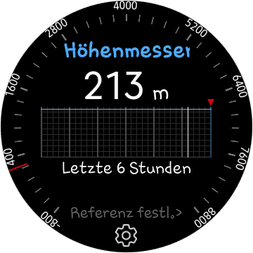

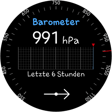

ich würde gerne wissen ob es noch andere User gibt die ein Problem mit der Darstellung mit dem Höhenprofil bzw. Druckprofil bei der Höhenmeter/Barometer App in der Version 1.0.52 auf der Uhr haben. Hier gibt es leider einen fürchterlichen Bug der mich ein wenig ärgert, da ich keine Idee habe wie ich ihn beseitigen kann (reset der Uhr ist nicht der Weg den ich gehen möchte).
Es verschwindet nach mehreren Tagen die Diagrammkurve beider Diagramme da keine Messlinie mehr aufgezeichnet wird und die bisherige Linie nach Links verschwindet nach den 6 Std. Darstellungsfenster. Ein ein- und ausschalten sowie eine Deinstallation der App bringt hier zu 90% garnichts (ab und zu hilft es :-/). Ich gehe davon aus das irgendwas im Betriebssystem hier Querläuft und die Aktualisierung der Messlinie blockiert. Die Höhen- und Druckdaten werden aber weiterhin (korrekt mehr oder minder) angezeigt aber nicht im Diagramm dargestellt.

Da bin ich noch einmal. Kannst Du bitte einmal nachsehen, ob Du Deine Kalibrierung auf "manuell" stehen hast. Ich stelle gerade fest, dass ich ebenfalls kein Diagramm mehr angezeigt bekomme.....
Ich habe "Manuelle Kalibrierung" eingeschaltet...

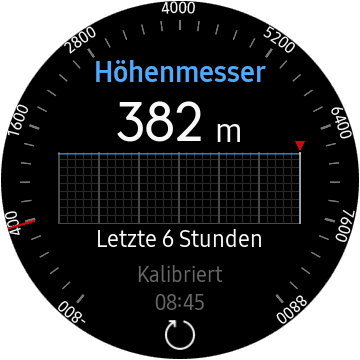

So sieht es bei mir aus......
Manuelle Kalibrierung....

Da bin ich wieder, ich habe jetzt auf "Automatisch Kalibrieren" umgeschaltet. In in 6 Stunden weiß ich ob es daran liegt.

Ich bin jetzt gespannt, ob das Diagramm bei Dir und bei mir zur gleichen Zeit wieder angezeigt wird. Bisher ist kein einziger Balken im Chart zu sehen.....
Ich war sogar 3 km Spazieren und nichts wurde eingetragen...... Allerdings schwankt die Höhe bei mir im Sekundentakt zwischen *2796.png*200 Meter und *2795.png*300 Meter..... Mist.... ganz großer Mist!

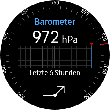

L: @Jojoac007, schwankt auch der Barometerwert so? Die Höhe wird ja nur Mathematisch daraus mit der Höhenformel errechnet.
L: @Stargaterunner
Hallo "Stargaterunner",
nein......, der Barometerwert ist eigentlich konstant..... Konstant, aber komplett falsch...... Der Barometerwert "gleitet".... eigentlich so wie es normal wäre, wenn die Werte die angezeigt werden auch richtig wären....... Der Barometerwert macht mir keine Sorgen, auch wenn er jetzt noch falsch ist. Das Problem kann man programmiertechnisch sehr elegant in den Griff bekommen ....... Das ist mir bewusst.

Hallo L: @Jojoac007 Seit gestern Abend nach einem Neustart der Uhr ist das Diagramm wieder zu sehen. Wie lange wird sich zeigen.
L: @Stargaterunner
Guten Morgen "Stargaterunner",
ich habe kurz nach dem letzten Posting meine Samsung Galaxy Watch 46mm BT ausgeschaltet und beim "Einschalten" ein Rebooting gemacht.
Kurz darauf wurde im Chart wieder das Balkendiagramm erzeugt.
Das ist also ein Bug in der Applikation...
