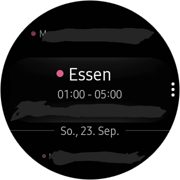

Auf meiner Samsung Galaxy Watch 46mm werden die anstehenden Termine zwar von meinem Galaxy S7 Edge (darauf läuft die Kalender-App aCalendar+) mit korrektem Titel und Dauer übernommen, jedoch wird im Kalender-Widget bei sämtlichen Terminen die Beginnzeit (und folgerichtig damit auch die Endzeit) um 7 Stunden nach hinten verschoben. Ein Termin um 10 Uhr wird also mit Beginnzeit 17 Uhr angezeigt. Zur Illustration hier ein Termin mit tatsächlicher Beginnzeit heute um 18 Uhr.

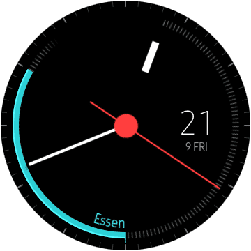

Wie man an den Screenshots sehen kann, werden z.B. im Watchface "Mein Tag" die Termine auch zeitlich korrekt angezeigt. Es deutet also alles auf einen Bug im Kalender-Widget hin. Interessant, dass diesen außer mir bislang offensichtlich niemand erleben durfte *:thinking-face:
Mehrfacher Neustart sowohl der Galaxy Watch als auch des S7 Edge haben keine Veränderung gebracht. Der Support hat mir lediglich vorgeschlagen, die Watch in das Servicecenter zu bringen - jedoch glaube ich nicht so recht an einen Hardwaredefekt...
Wie bereits geschrieben haben mehrfache Neustarts bzw. Aus- und wieder Einschalten nichts an dem Fehlverhalten geändert.
Nach einem Reset auf Werkseinstellungen funktioniert dies nun wie es soll - und bis auf weiteres werde ich mal keine Updates durchführen.
