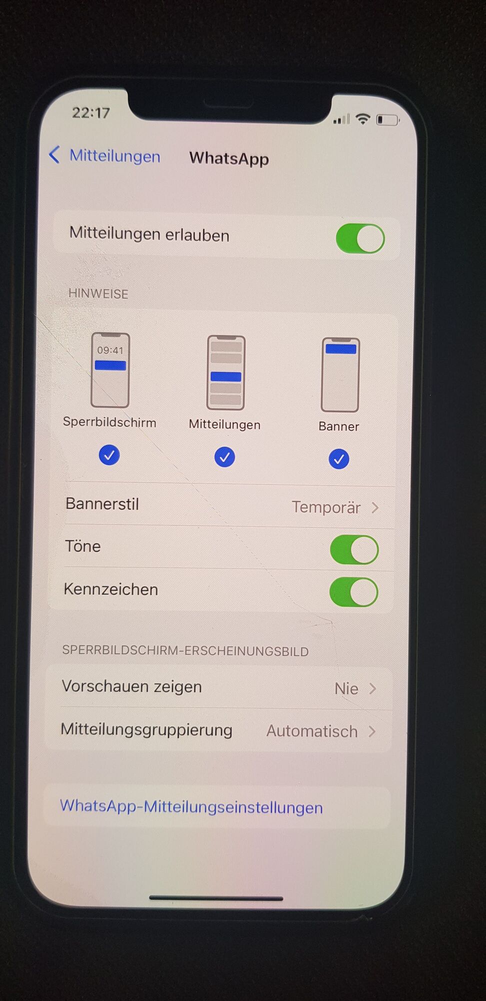

Du musst in die Einstellungen deines Iphones. Dort gehst du auf Benachrichtigungen, dann suchst du dort Whatsapp und aktivierst den Punkt Benachrichtigungen
Hallo, danke für die Rückmeldung. Am iPhone >Einstellungen>Mitteilungen>WhatsApp> Alles aktiviert. Leider ohne Erfolg.
