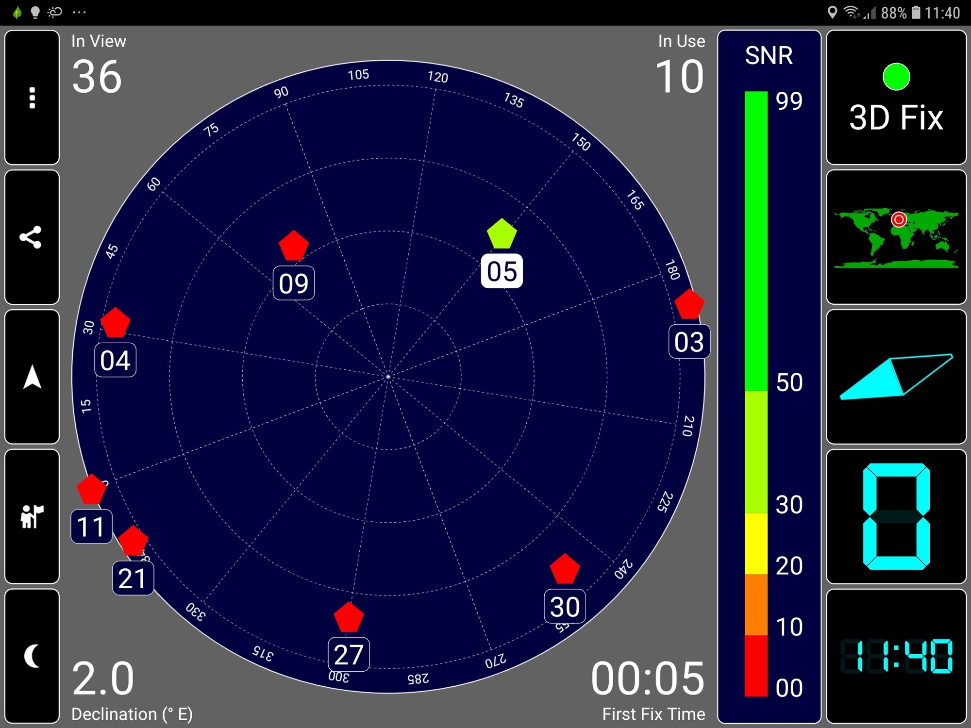

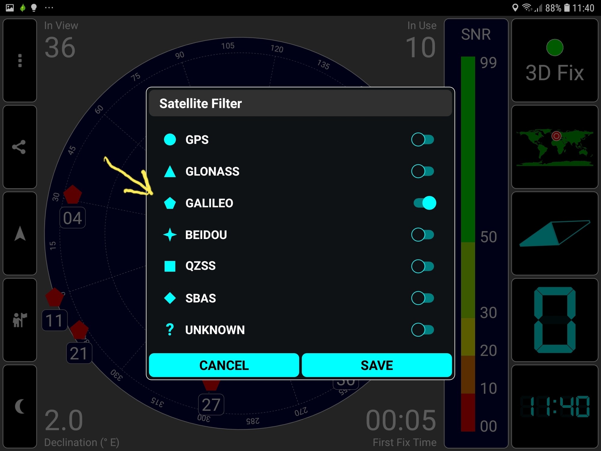

So sieht übrigens die Anzeige der empfangenen Satelliten hier in D aus:
