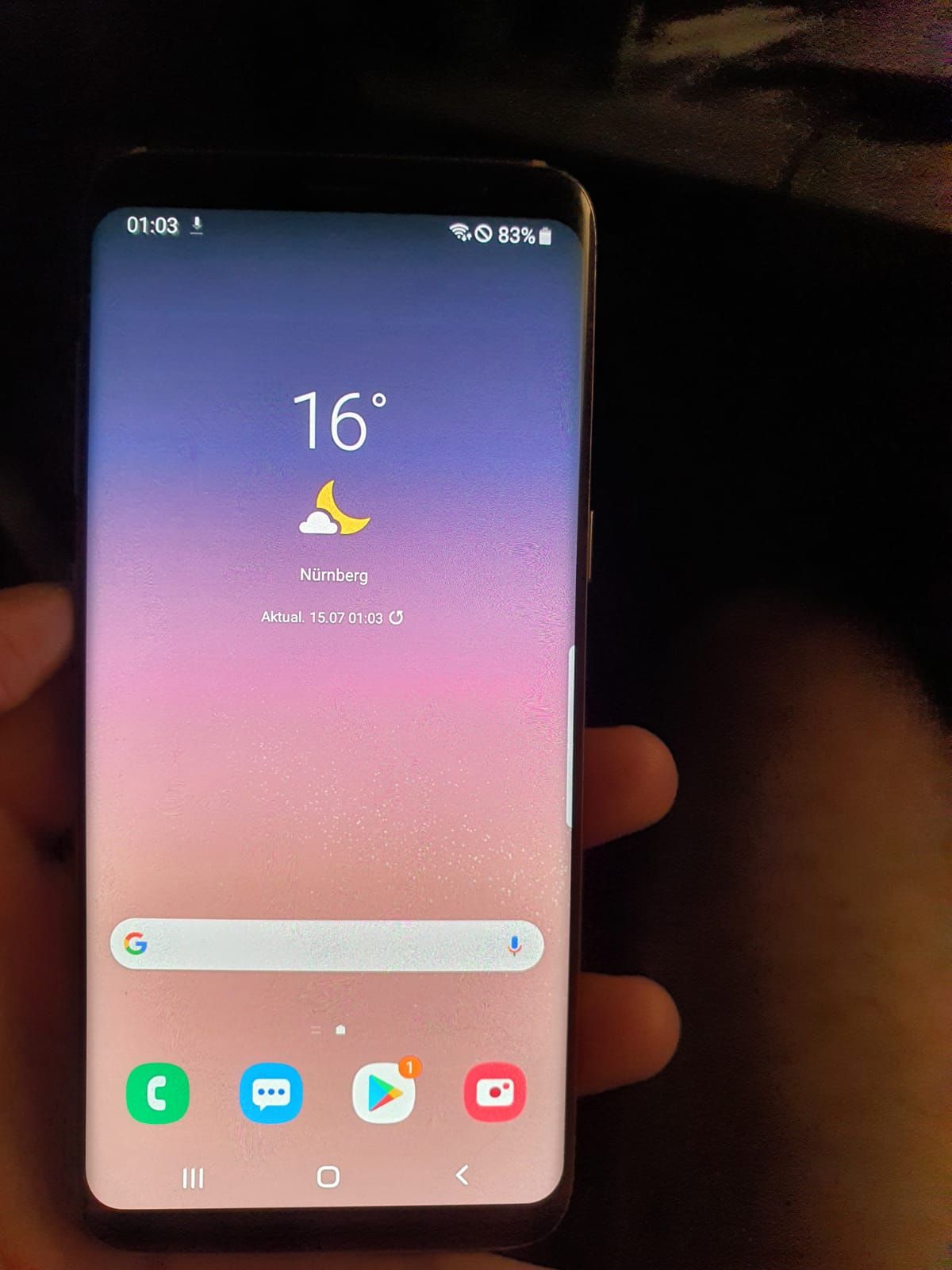

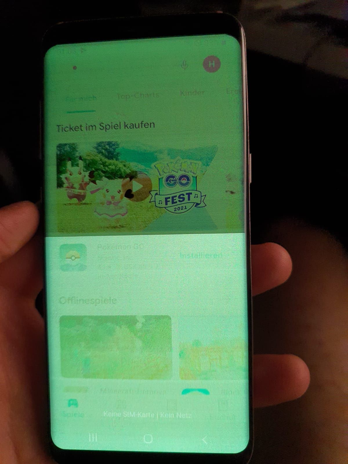

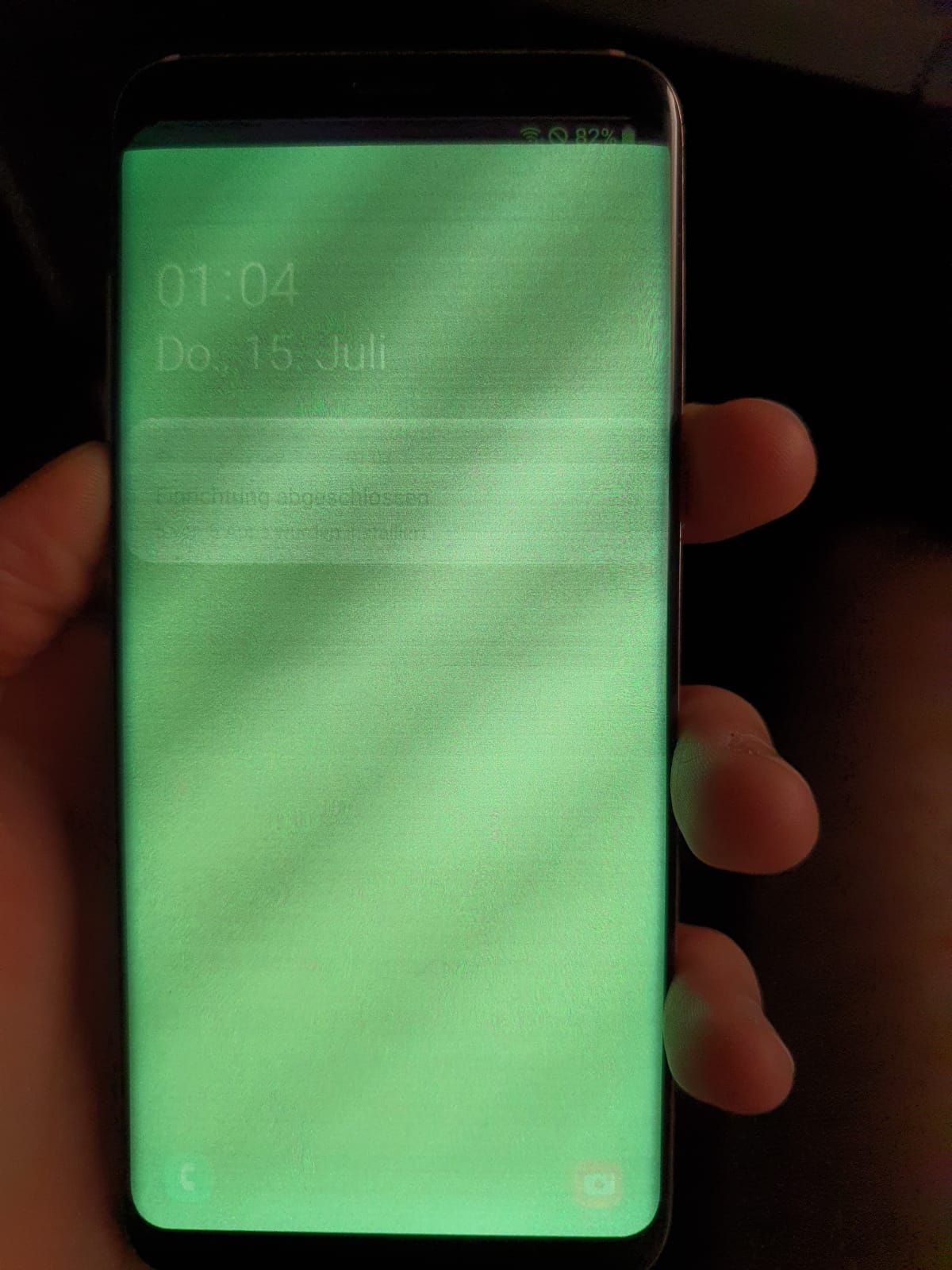

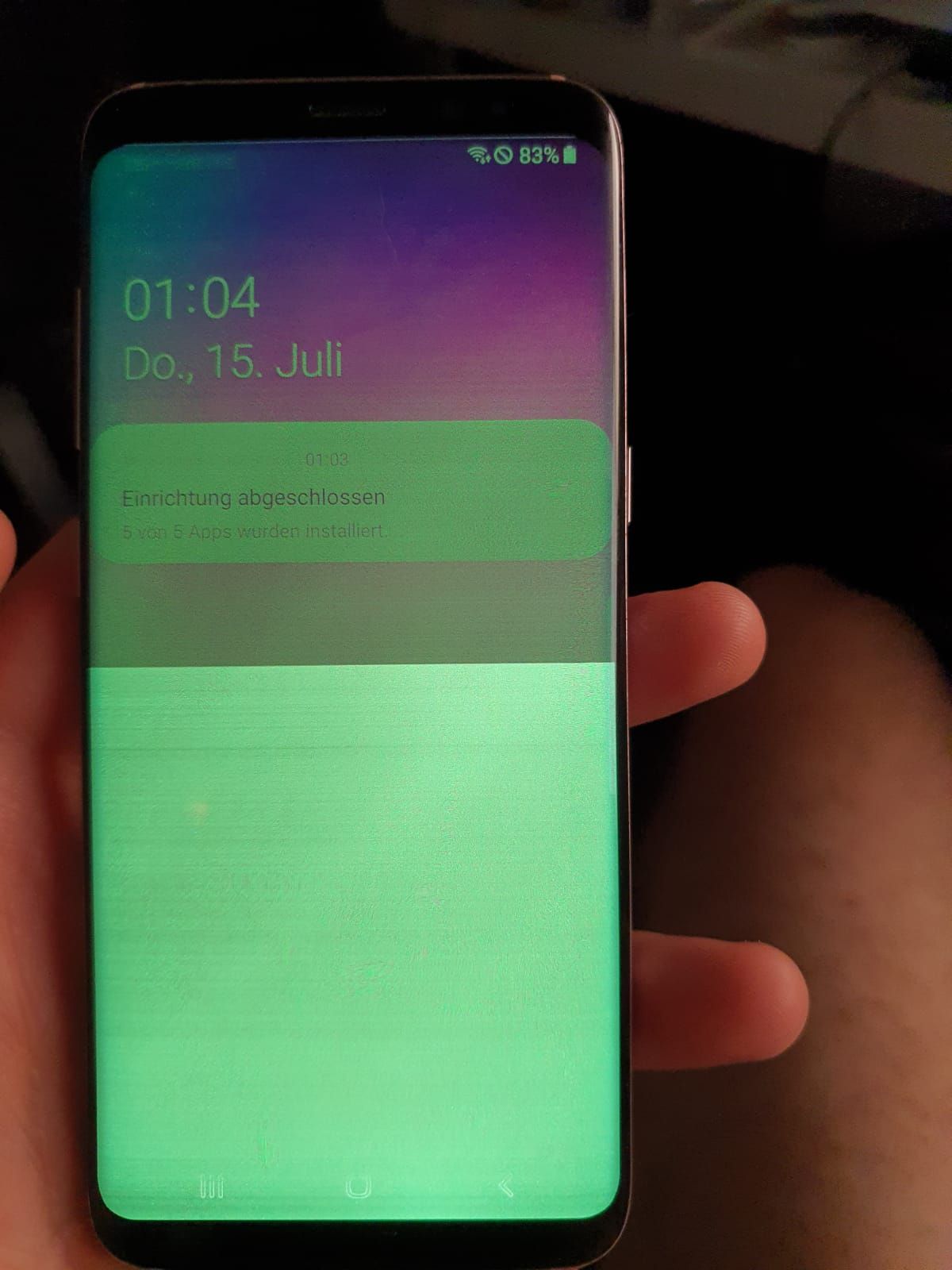

Anbei übrigens mal noch ein Bild, wie sich das auswirkt.
