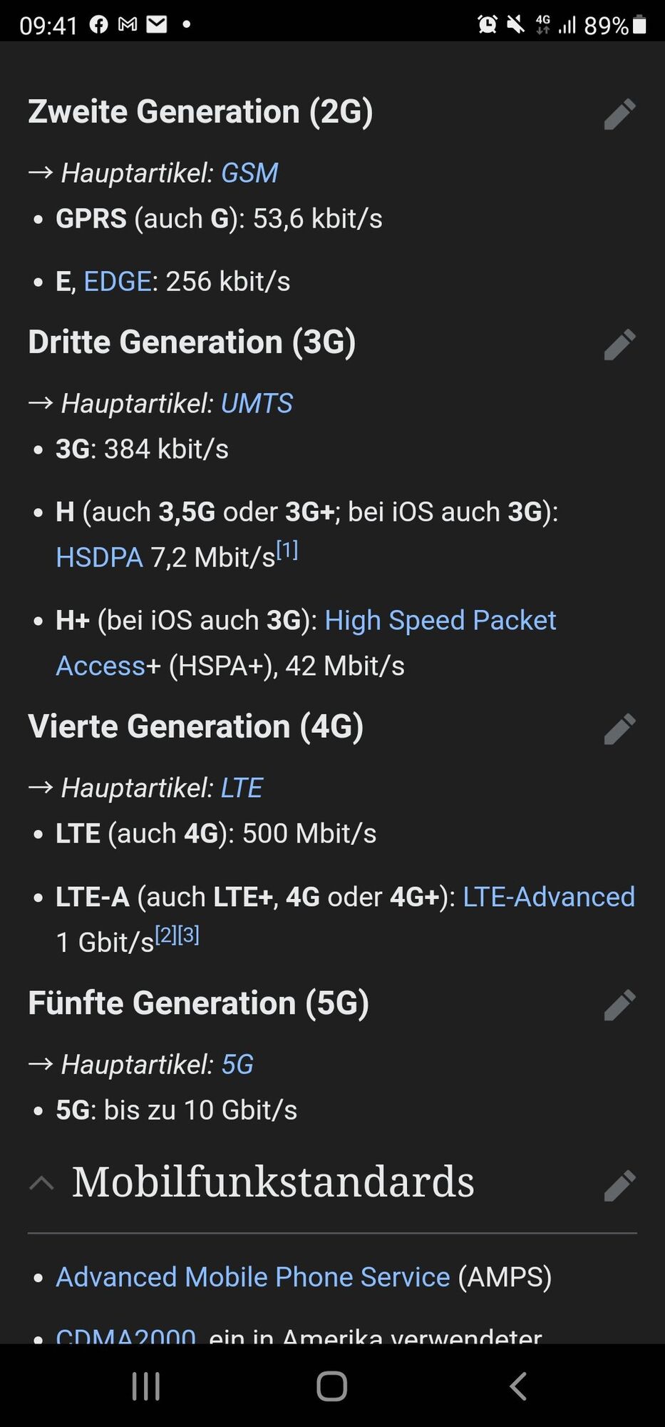

LTE steht bei und in der Schweiz nie, also mal bei den Samsung Handys, es steht nur 4G/4G+/H/H+
Somit wäre 4G+ wohl das LTE.

Was do oben steht ist einmal Providerabhängig und 2 vom Smartphone
