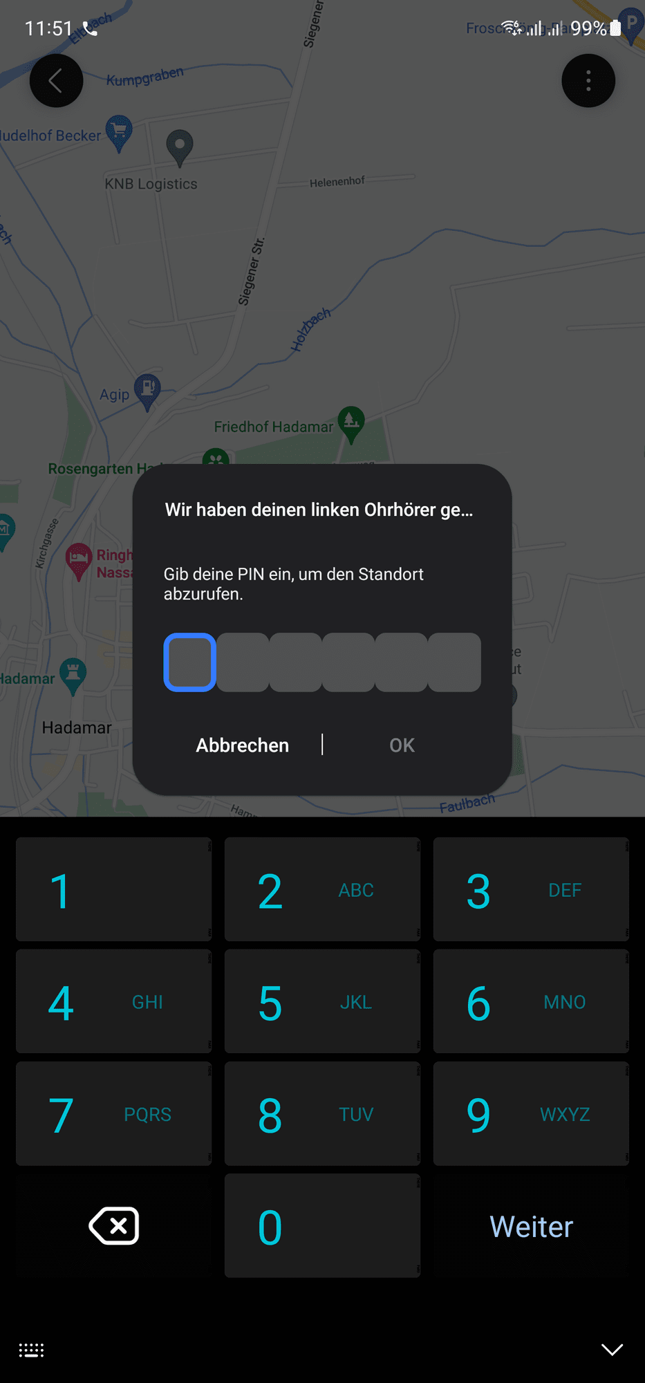

Hallo, wenn ich z.B. meine buds2 pro suchen möchte, taucht manchmal ein Kästchen hervor (Gib deine PIN ein, um den Standort abzurufen.)
Ich habe aber keinen Pin ein gespeichert oder erstellt. Welchen Pin meinen die?
Lg.
Hast Du die Zweifaktor Authentifizierung in Deinem Samsungkonto aktiviert? Dann bekommst Du ab und zu eine Benachrichtigung per SMS, Email um Deine Identität zu bestätigen
Find My Mobile fragt dich beim allerersten Mal, wenn du es einrichtest, einen PIN o.Ä. einzurichten. Genau dieser PIN wird hier abgefragt.
Es geht also nicht darum welches Gerät du wann in Find My registriert hast sondern wann du das allererste Mal Find My genutzt hast.
Beim Einschalten wird man nach dem PIN Gefragt und nach dem Samsung PIN der beim Einrichten Angefordert wird ! (Muss Selbst Vergeben werden ! 6 Stellig )
Hab ein pin für find my mobile festgelegt aber funktioniert auch nicht
