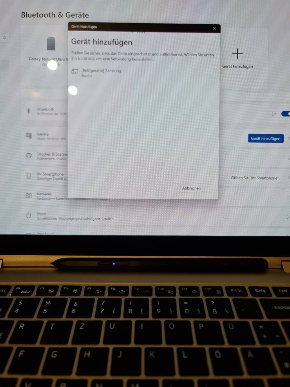

Guten Morgen
Verbindung zum Note getrennt.
S Pen und Galaxy Book 360 pro in such Modus. Aber der S Pen wird nicht gefunden. *2642.png*
Bluetooth am Galaxy book 360 pro schon zurück gesetzt, S Pen Software aktuell, Software am Book aktualisiert.
S Pen ist geladen und der Schieber steht auf S Pen.
Was könnte ich noch tun?

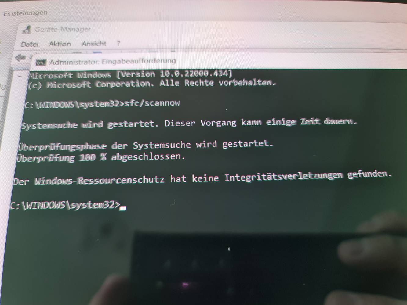

Habe auch das Galaxy Book Pro 360 15,6 i7 und würde dort wie folgt vorgehen.
Wird im Gerätemanager von Windows eine Fehlermeldung angezeigt. Dabei bitte auch die ausgeblendeten Geräte anzeigen lassen. Diese Option befindet sich im Menü Ansicht im Gerätemanager.
Wenn diese Option aktiviert ist, bitte mal ganz oben in der Geräteanzeige auf den Computernamen klicken und on der Iconleiste auf " Neue Hardware erkennen "ausführen, damit alle Geräte aktualisiert werden.
Sollte dort ein Gerät mit Fehlermeldung angezeigt werden, mit Doppelklick die Eigenschaften des Gerätes anzeigen lassen und, wenn angeboten, Treiber aktualisieren ausführen.

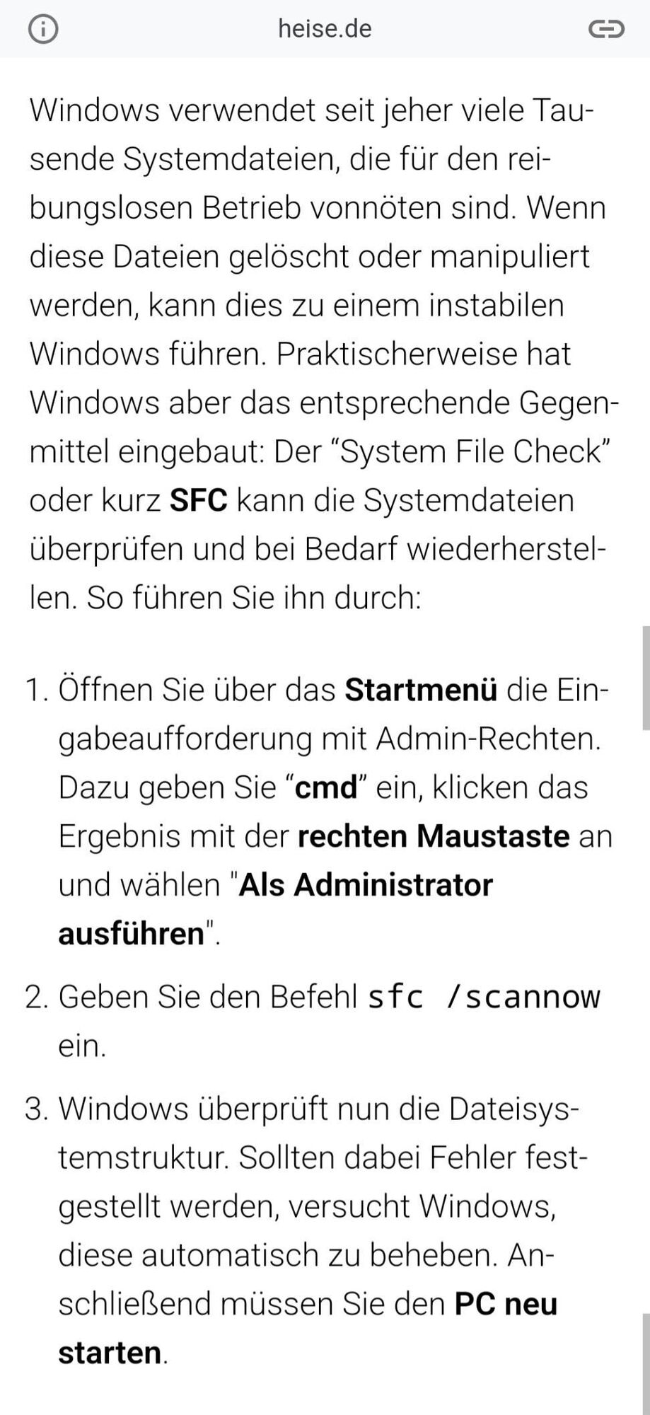

Eine weitere Option wäre es, bei Windows den internen SystemFileCheck zu starten. Sollten Systemdateien oder Treiber nicht korrekt geladen worden oder defekt sein, repariert Windows diese durch entsprechende Sicherungsdateien.
Hier eine tolle Beschreibung dazu von Heise, 'ct'.
Muss ich gleich Testen.

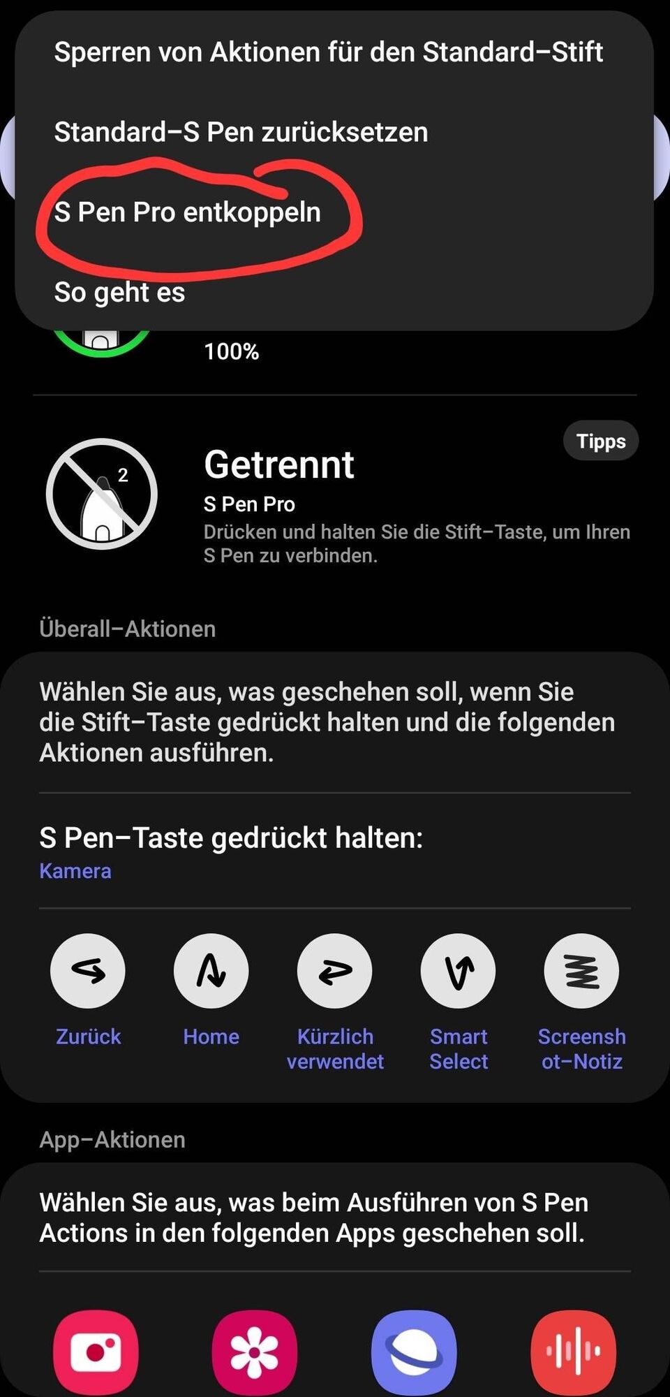

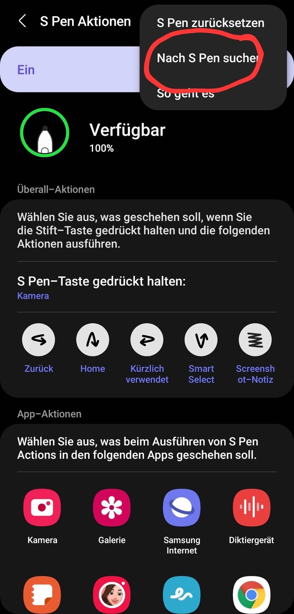

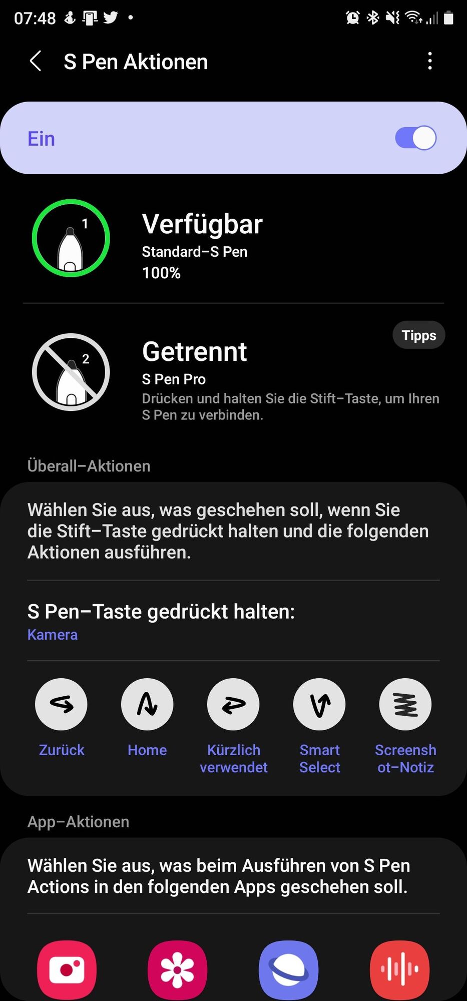

Was aber komisch ist, auch beim Note 20 Ultra ist der S Pen nicht im Bluetooth Menü.
Sondern nur im Extra S Pen Menü zu finden und zu suchen wie in den Bildern zusehen.
Und dieses Menü vinde ich nicht auf dem Galaxy Book 360 pro!?

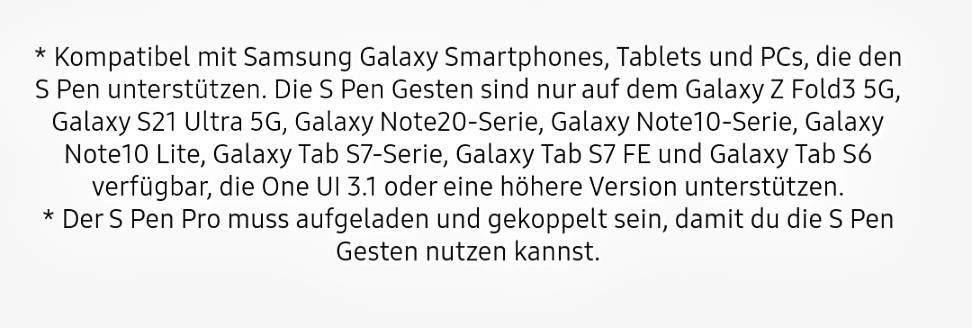

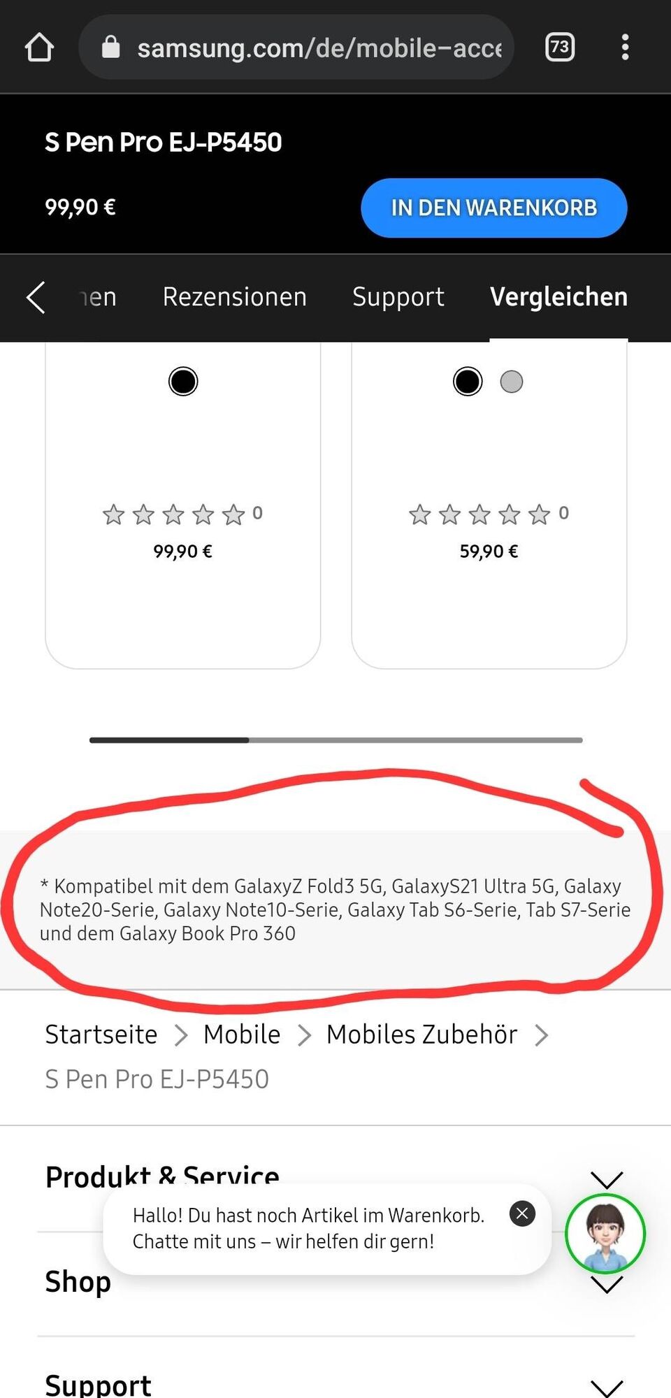

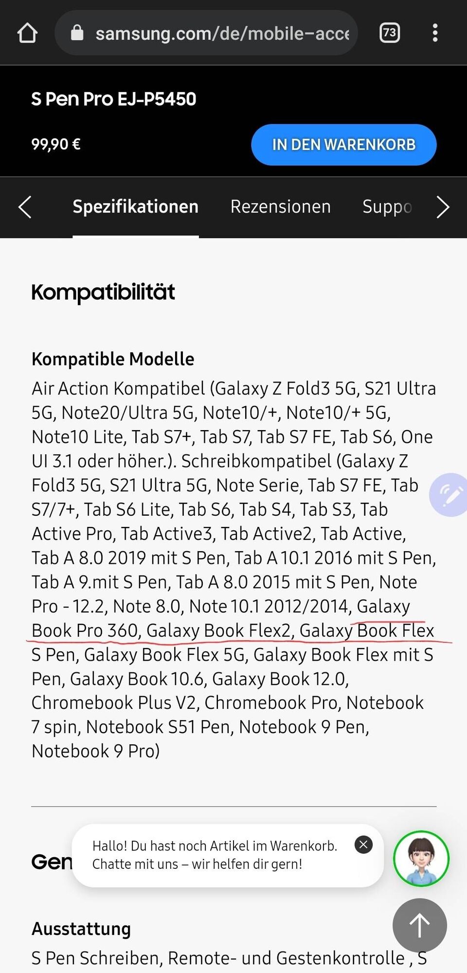

Der Samsung Website und der dort beschriebenen Spezifikationen zum S-Pen Pro ist zu entnehmen, dass der Pen primär für die Verwendung an Android Geräten gedacht ist.
Er wurde bei Erscheinen des S21 Ultra als kommende Erweiterung hierfür angekündigt.
S Pen Pro EJ-P5450 black | Samsung Deutschland
