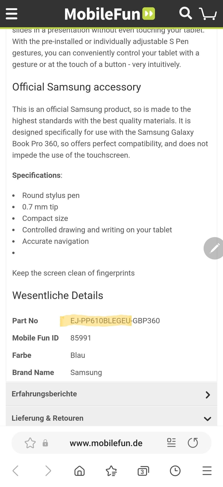

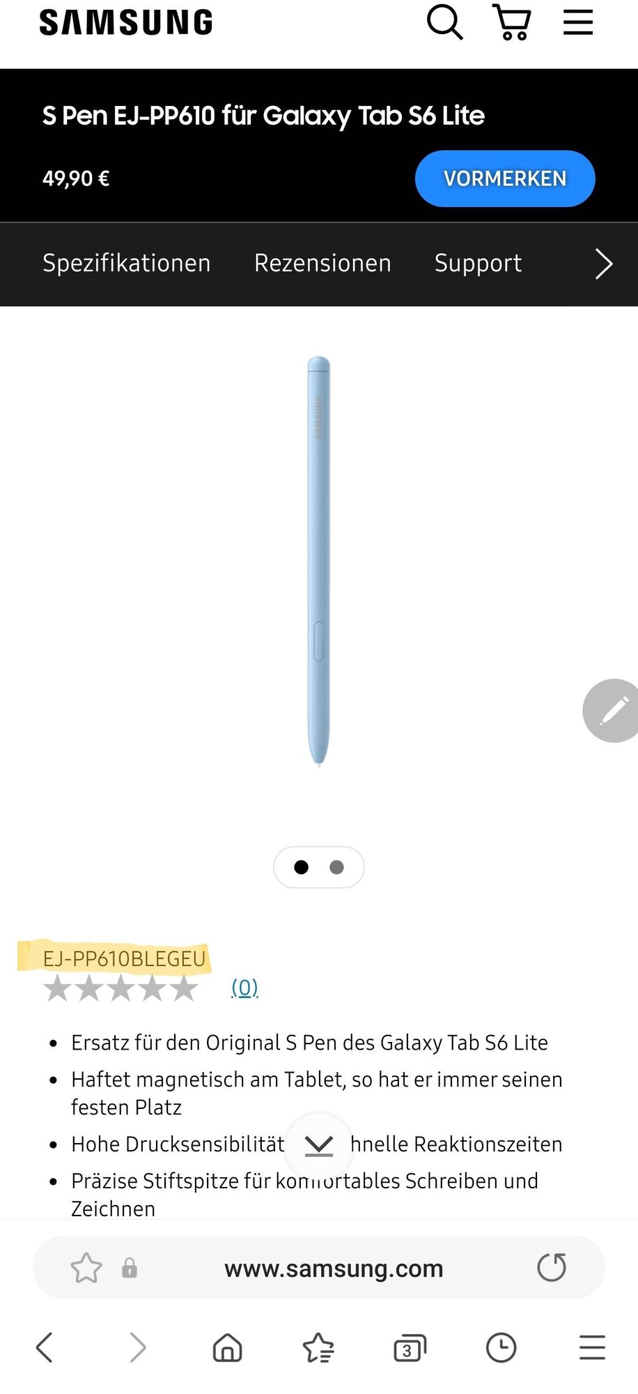

Wenn man die beiden Vergleicht, dann handelt es sich bei deinem verlinkten S-Pen um den vom S6 Lite Tablet.

Der Stift vom Tab S6 Lite und dem Tab S7 (+) ist identisch. Nur dass der vom S7 Gesten unterstützt und der vom Tab S6 Lite nicht soweit ich weiß.
Habe gerade mal recherchiert und das Galaxy
Book Pro 360 unterstützt keine Gesten und damit bin ich mir zu 100% sicher, dass du den S-Pen vom Galaxy Tab S6 Lite benötigst.

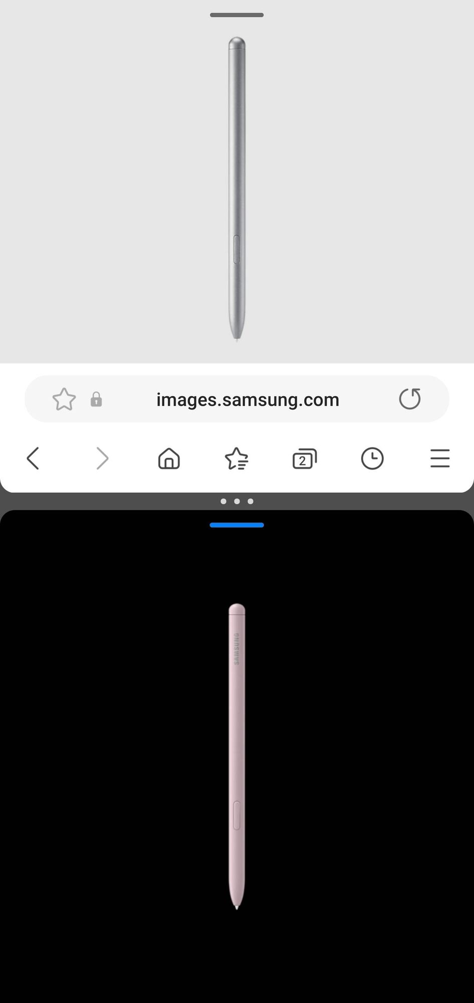

Vielen Dank für die Hilfe. Der Pen desTab S6 wird es nicht sein, da hier die Taste viel breiter ist. Beim mitgelieferten war die Taste schmal und auf der runden Seite. (Deswegen vermute ich den Pen des S7)
Für mich sehen die mal abgesehen von der Länge des Tasters identisch aus. :laugh:
Ich denke das bis auf die Länge des Tasters alles identisch ist.
Nur das halt der des Tab S7 noch Gesten unterstützt und auf der Rückseite des Tablets geladen wird und der des Tab S6 Lite nicht.
