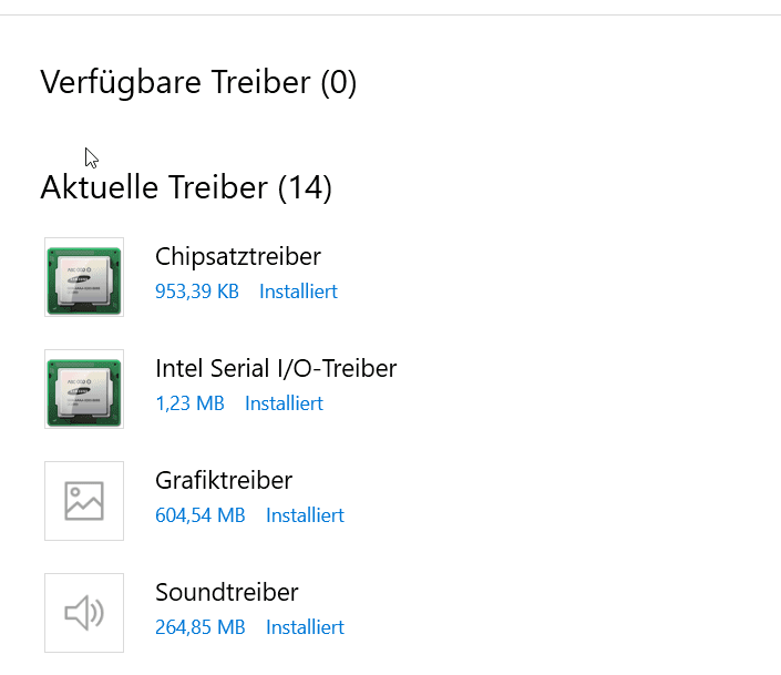

Eines Tages habe ich meinen Laptop eingeschaltet und hatte kein LTE mehr. Daraufhin habe ich versucht die Treiber zu aktuallisieren doch leider war der Benötigte nicht zum installieren mehr verfügbar und zwar der Fibocom L850
Ich habe versucht ihn dann manuell über die Einstellungen des Samsung Update zu installieren.
Streibername in den Einstellungen
Dies hatte auch beim erstem mal funktioniert und es wurden mir wieder 15 Treiber im Update angezeigt. Auch in der Taskleiste war es drinnen.
Einen Tag später den Laptop neu hochgefahren und es war wieder weg.
Dann habe ich es wieder manuell versucht aber diesmal lässt er mich es nicht mehr installieren. Für einen Laptop in der Preisklasse eigentlich ein echtes nogo.

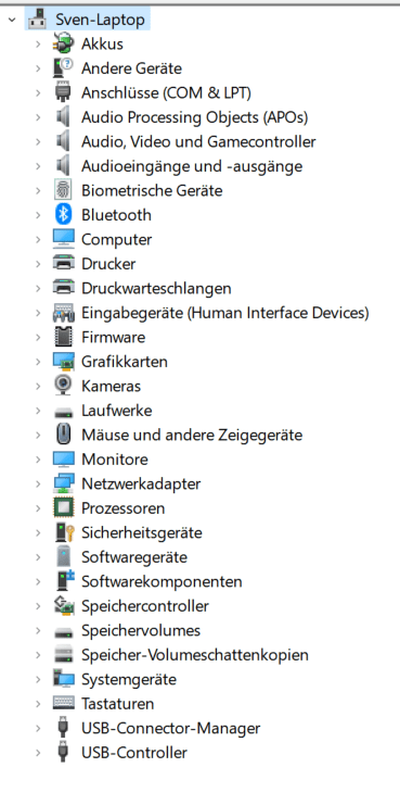

Windows Update und alle anderen Programme sind aktuell und alle Varianten inkl Administrator habe ich versucht leider ohne Erfolg. Im Geräte-Manager wird es mir auch nicht angezeigt. Leider funktioniert es auch nicht die Treiber manuell über den Geräte-Manager zu installieren.

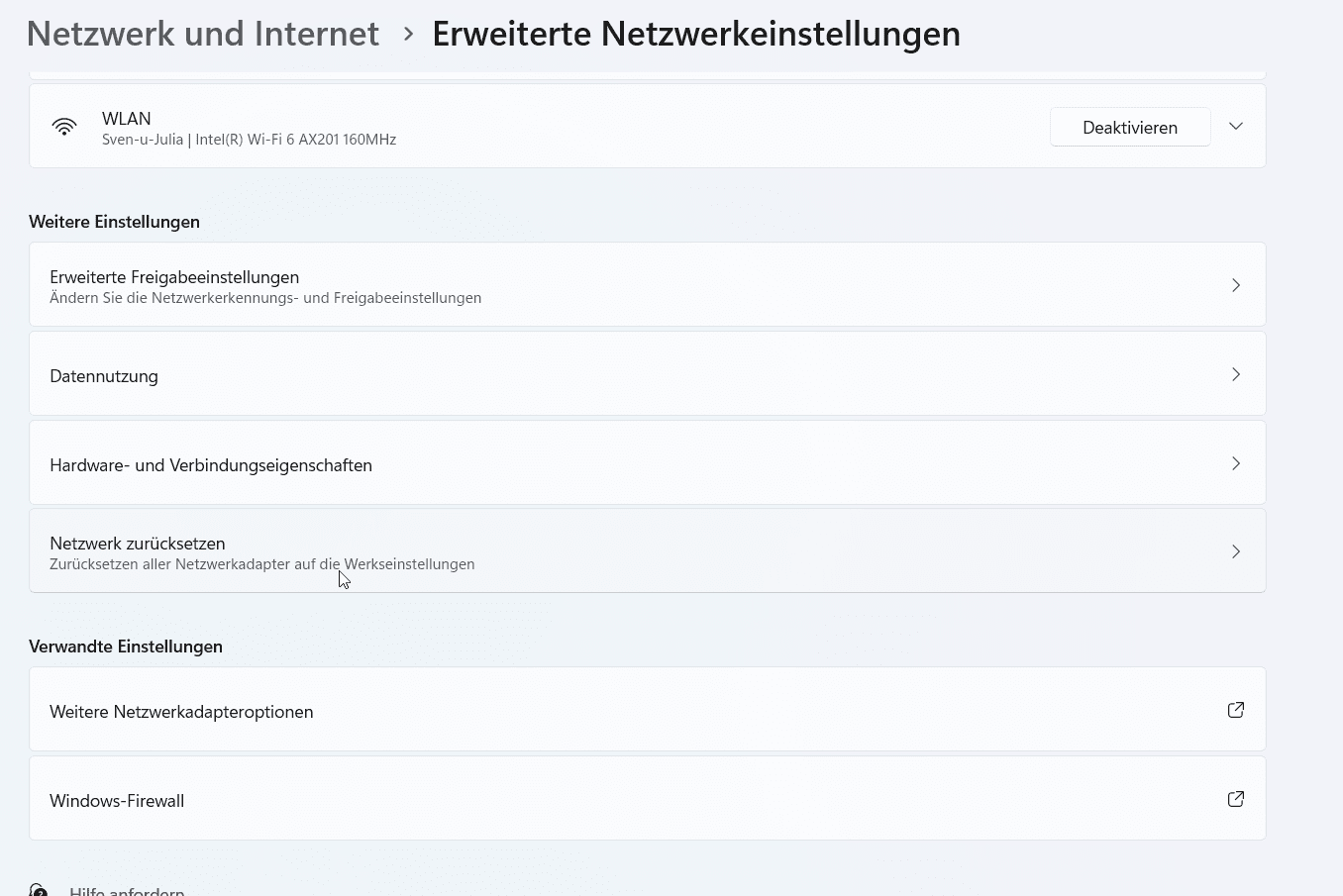

Ich habe es wieder drinnen als wäre nie etwas gewesen, nachdem ich das Netzwerk zurückgesetzt habe wie folgt:
Einstellungen -> Netzwerk und Internet -> Erweiterte Netzwerkeinstellungen -> Netzwerk zurücksetzen

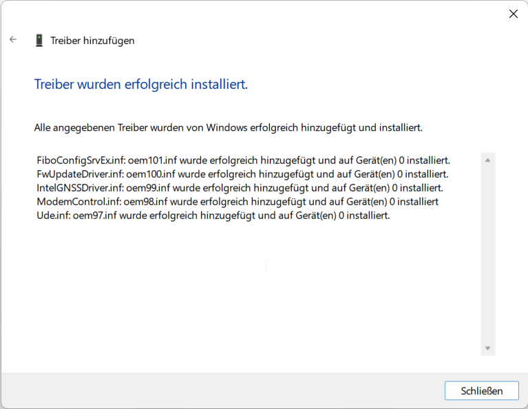

Man muss aber auch dazu sagen dass ich vorher die Treiber im Samsung Update manuell heruntergeladen habe und dort alles mögliche ausgeführt habe in dem Setup für den Fibocom L850 aber auch im Geräte-Manager die Treiber versucht habe diese manuell zu installieren von dem Adapter.

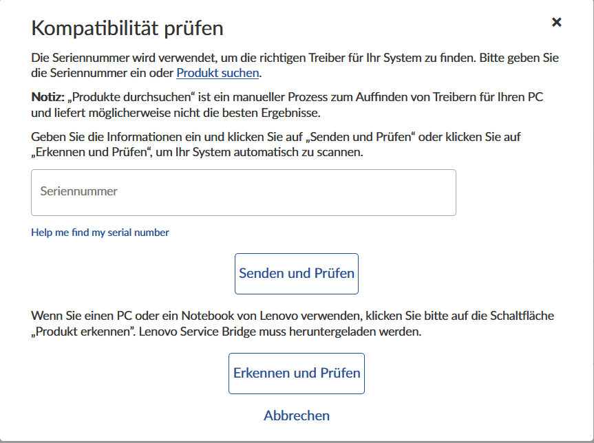

Vielleicht klappt es ja mit dem Treiber, den JöPi bei Lenovo gefunden hat.
Bei solchen Problemen bleibt meist nur Versuch und Irrtum, das ist nunmal so.
Bei Lenovo muss man eine Seriennummer des Laptop angeben dann geht auch nur die Autosuche

Geh in den Gerätemanager von Windows und lasse Dir dort auch die ausgeblendeten Geräte anzeigen. Die Option dazu findest Du im Menü Ansicht.
Markiere hiernach den Namen Deines Book im Gerätebaum und lasse dann über das Bildschirm Symbol in der Button Leiste nach neuer Hardware suchen.
Sollte hier bei den Geräten eine Fehlermeldung angezeigt werden, klick auf das jeweilige Gerät und es öffnet sich das Eigenschaften Fenster. Geh dort auf "Treiber aktualisieren". Zumeist wird der Treiber für das Gerät dann wieder korrekt initialisiert.

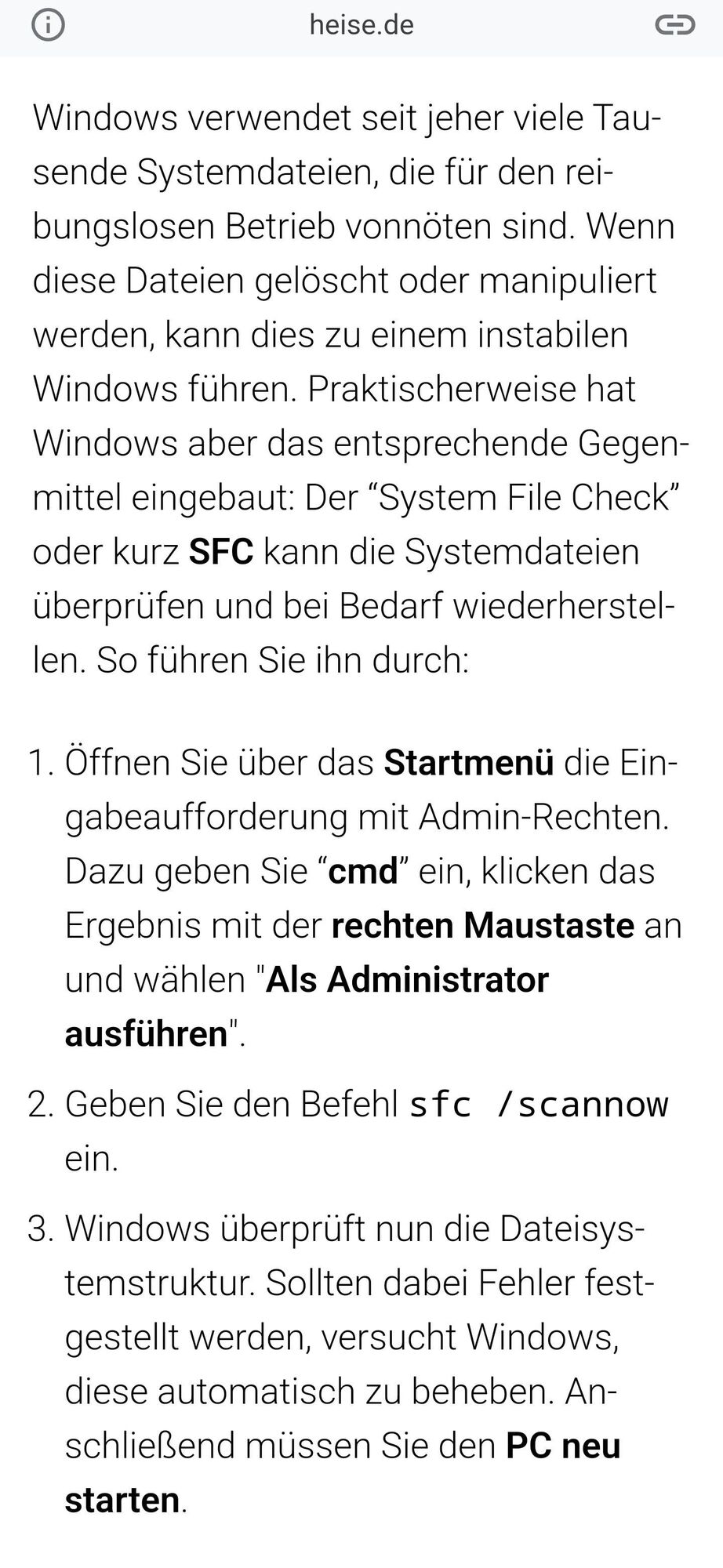

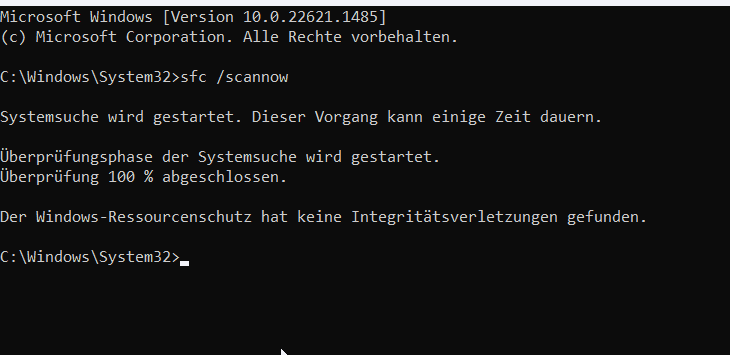

Sollte es weiterhin nicht funktionieren, starte mal den Windows internen SystemFileCheck oder auch sfc genannt. Damit prüft Windows sämtliche Systemdateien und Treiber auf Fehler und deren korrekten Eintrag in der Registry. Sollten hier Fehler festgestellt werden, repariert Windows diese Fehler durch Sicherungsdateien.
Starte Windows hiernach neu.
Wie Du den SystemFileCheck ausführst, findest Du im folgenden Screenshot von Heise ct' perfekt erklärt.

Nach erfolgten SFC solltest Du das Command Fenster wieder über die Eingabe "EXIT " und Eingabetaste wieder verlassen.

Hallo vielen Dank für die Tips, leider auch ohne Erfolg
Der Gerätemanager hat weder Fehler noch zeigt er mir die Karte an.
Scan brachte auch keine fehler.

Sicherung der Treiber hab ich schon und auch die Installation ausgeführt änderte aber nichts.
Manuelle Treiber hinzufügen hab ich auch schon gemacht aber auf keinem Gerät installiert worden.
