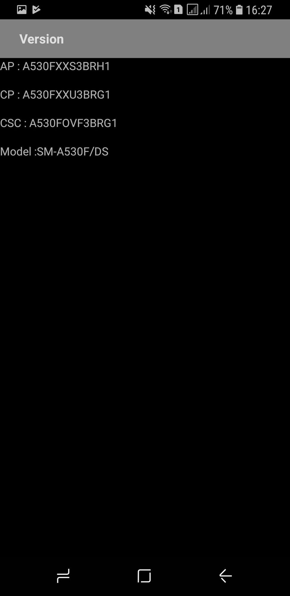

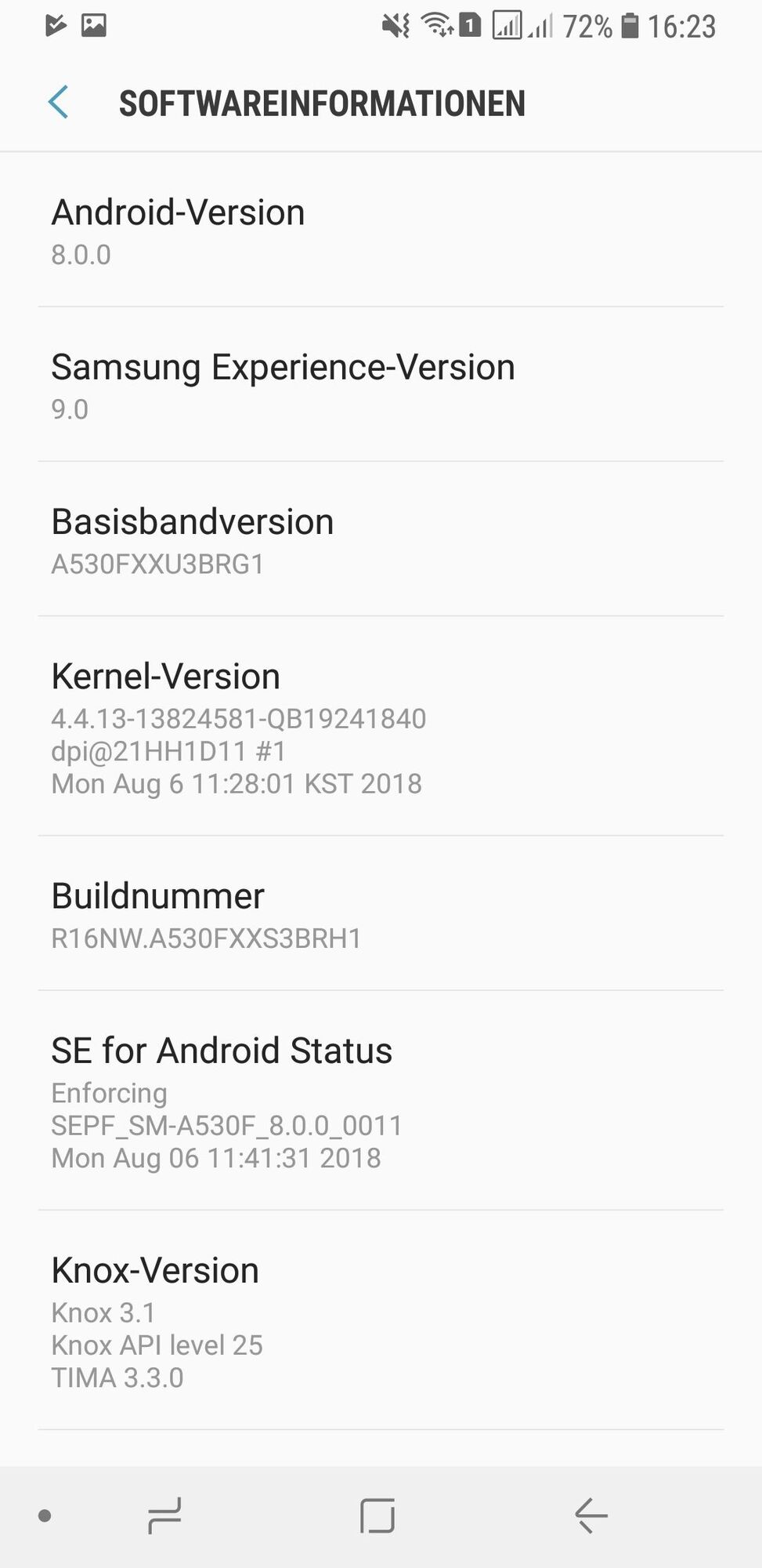

ich bekomme auf meinem Galaxy 8 (2018) keine Updates. Weder Android noch Sicherheitsupdates.
Auf Werkseinstellungen zurückgesetzt und es hat nicht geholfen. Habe die Google-Mail auch nicht eingegeben.

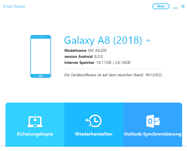

Smart-Switch zeigt mir auch keine Updates an.

Smart Switch zeigt nichts an.

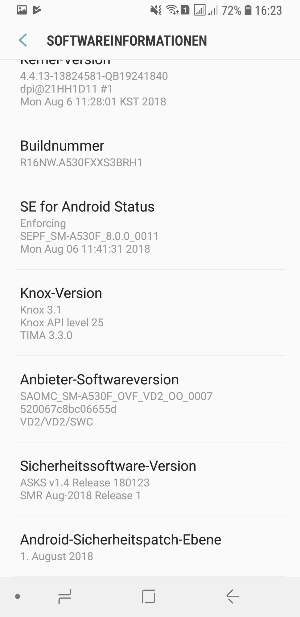

Vodafone installiert nach dem Einlegen einer SIM immer eine " Vodafone Service " App . warum auch immer ,auch auf einem "freien Gerät " diesbezüglich habe ich mit Vodafone schon stundenlange Gespräche geführt . Es ändert das aber nicht das Branding vom Telefon .
Lt den Infos und auch durch die Aussage vom Support bestätigt , müsste es sich um ein Branding freies Schweizer ( SWC ) Gerät handeln .

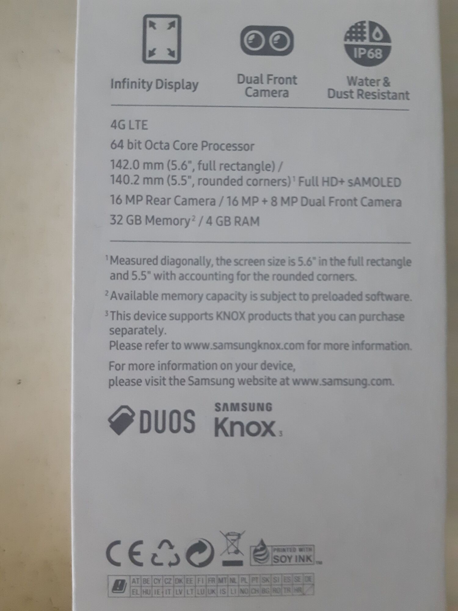

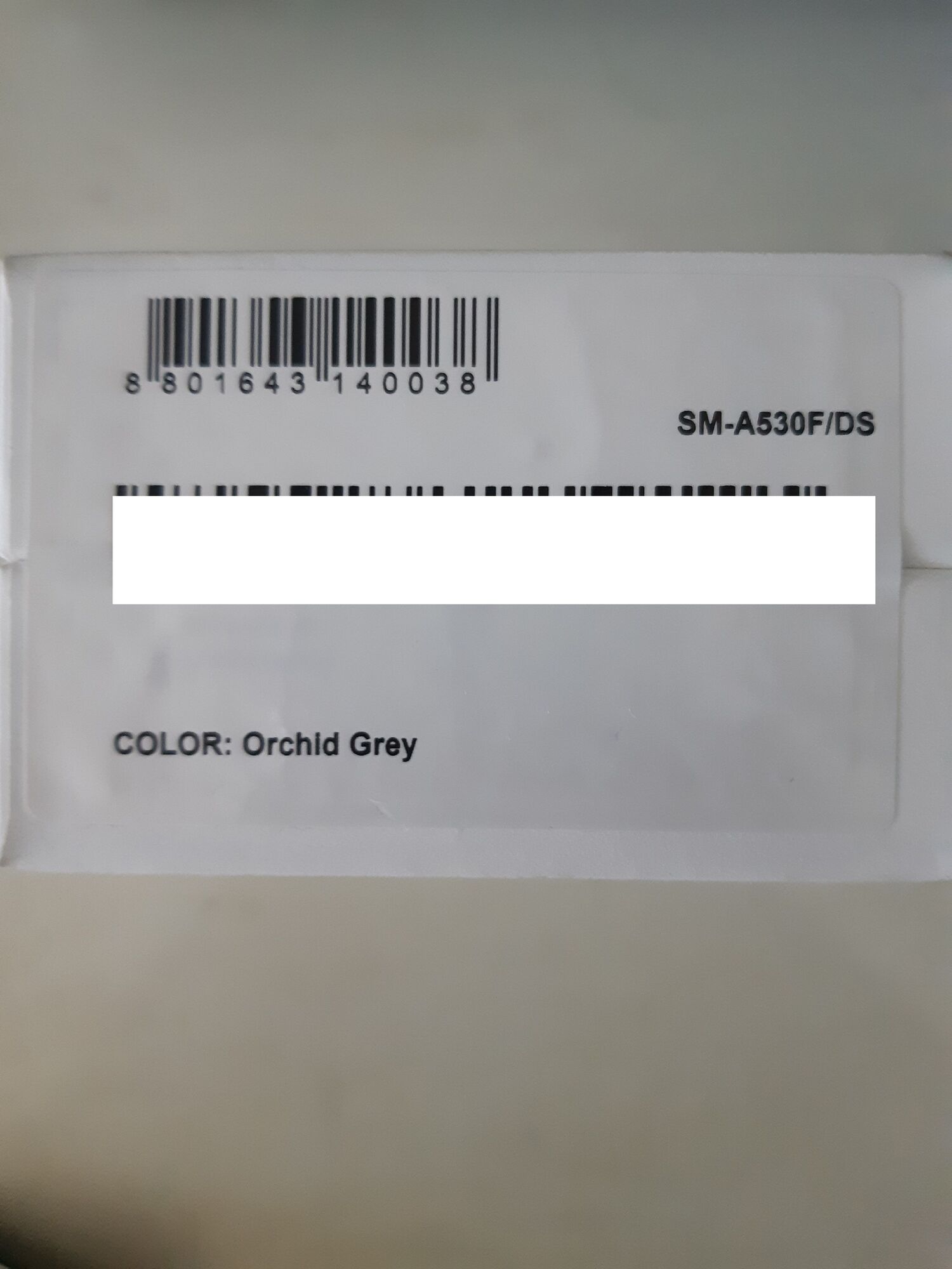

Auf der Verpackung des Geräts steht auch nichts ?

Bei mir ist der EAN Code anders als bei dir.
Bei mir steht 801643053673

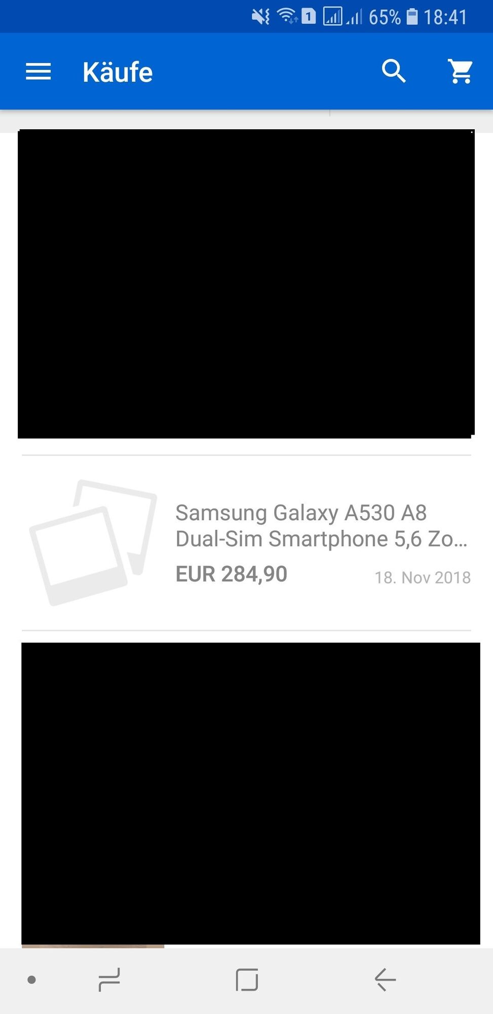

Die Anzeige ist nicht mehr aktiv. Das heißt, ich kann jetzt gar nichts mehr machen, oder?
Hast du keine Screenshots o.ä. von der Anzeige ?
Meist kannst du in deiner Bestelliste auf Ebay immernoch auf die Bilder und Beschreibung schauen.
Auch in der App ist die Anzeige inaktiv. Ich kann da nicht mehr draufklicken.

Entferne die SIM-Karte aus dem Smartphone starte es nach dem ersten Mal hochfahren ohne SIM nochmals neu .
Und Teste ob evtl sich Samsung Smart Switch auf diesem Weg zu einem Update überreden lässt.
