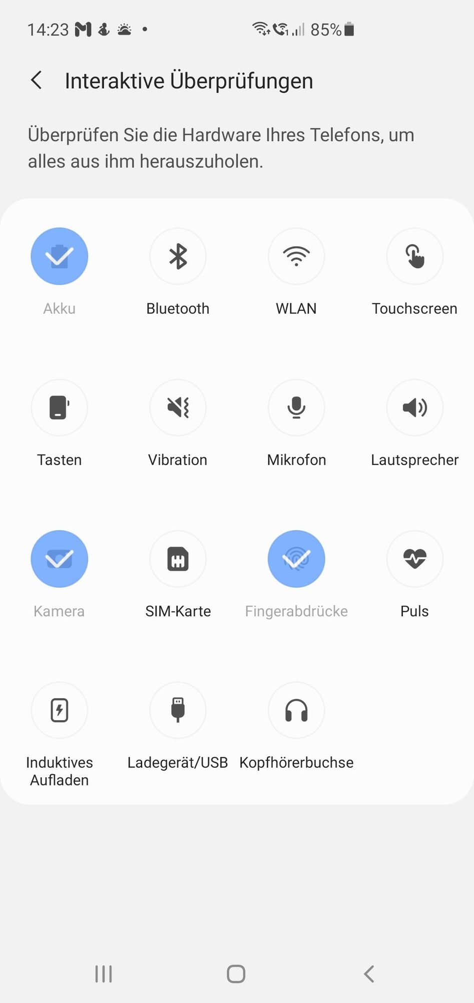

Du könntest in Samsung Members Hilfe holen bei interaktiven Überprüfungen einmal den Akkutest durchführen.
