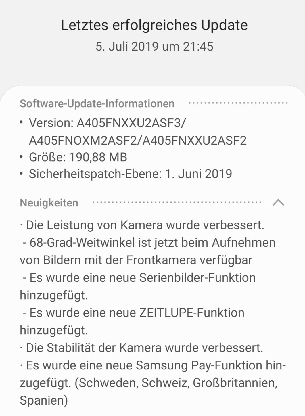

Auch bei mir nach Juli Update von vorgestern (siehe Screenshot untem) mit congstar SIM die genannte Probleme. Davor lief das Gerät tadellos. Gekauft wurde das Gerät vor paar Wochen beim MM ohne Branding.
Geht man in Flugmodus, bootet und startet dann nur WLAN, kann man mit dem A40 noch was anfangen, sonst leider nicht mehr.
Hoffe auf baldigen Fix (zu 99% seitens Samsung)
