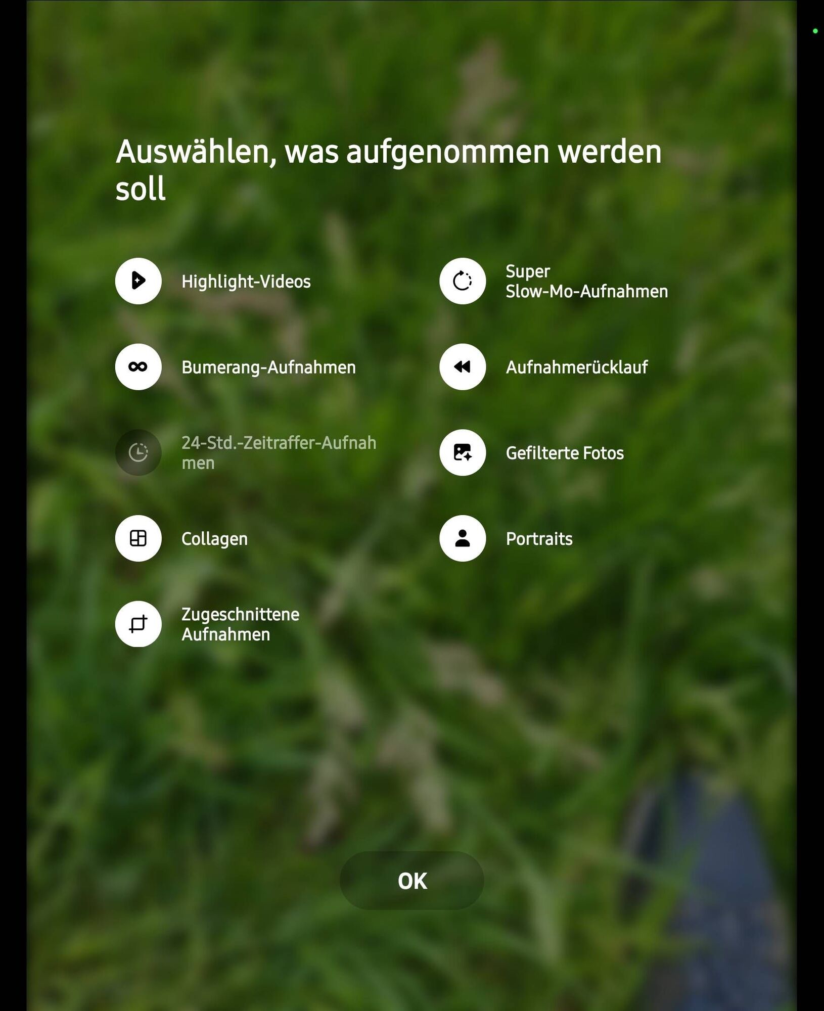

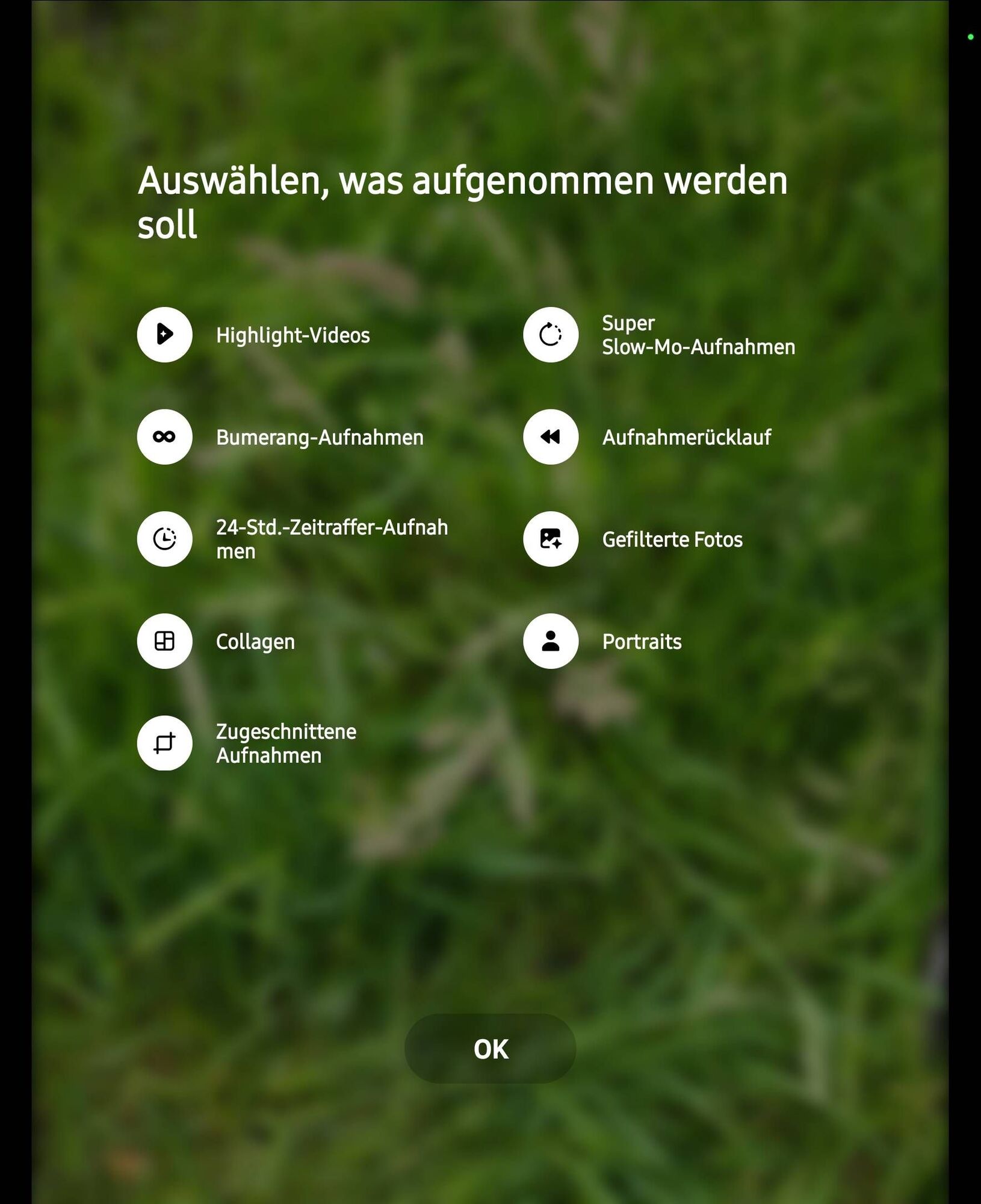

Gehe Single Take. Oben rechts sind zwei Striche mit einem Kreis.
Tippe da mal drauf. Kann man jetzt alles erlauben.
Später, Galerie App.

Gehe einfach Single Take und oben rechts diese zwei Striche mit dem Kreis tippen. Weiß bedeutet es ist erlaubt, schwarzes Feld, wäre nicht aktiviert.
Schau mal hier.
Weiß ist aktiviert, schwarze Anzeige bei dem Kullerkreis, deaktiviert.

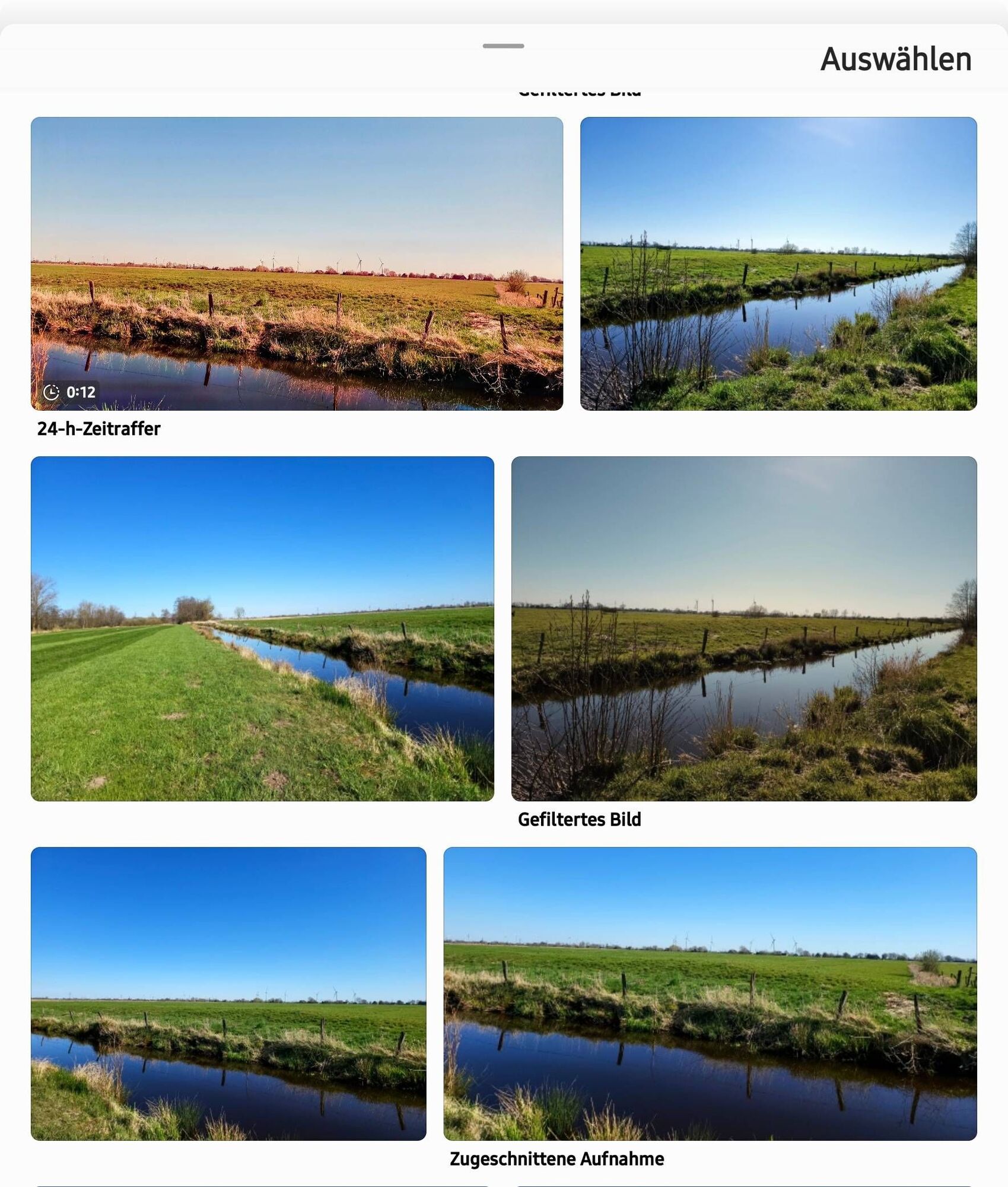

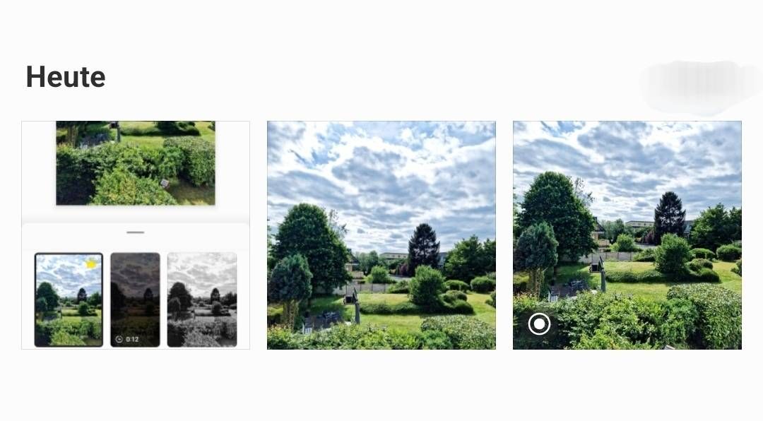

Habe hier mal Bilder eingestellt.
Hier das Bild ist von der Galerie App.
So sollte es dort stehen.

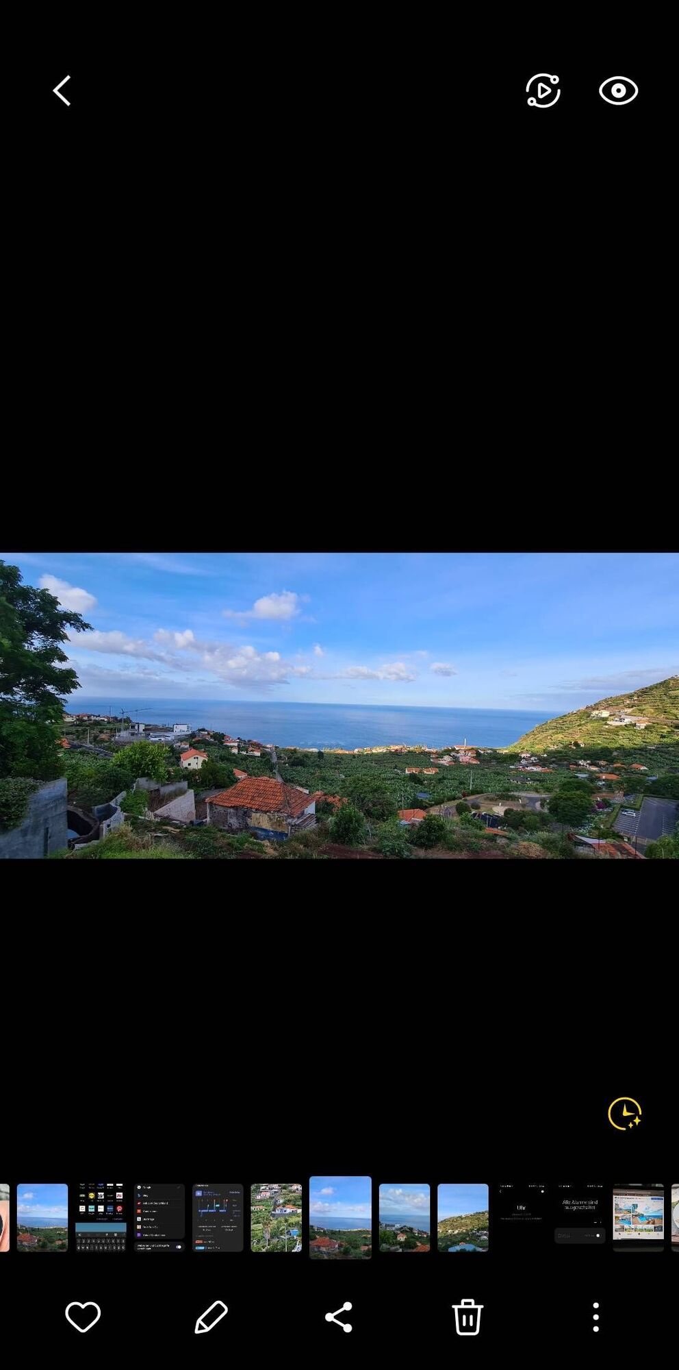

Das stimmt so nicht ganz, die Funktion wird mir auch bei einigen ganz normalen Fotos angeboten, ich nutze Single Take normalerweise nicht. Das angehängte Foto ist so ein Fall.
Da taucht dann unten rechts der gelbe Timer auf wenn die Funktion möglich ist.

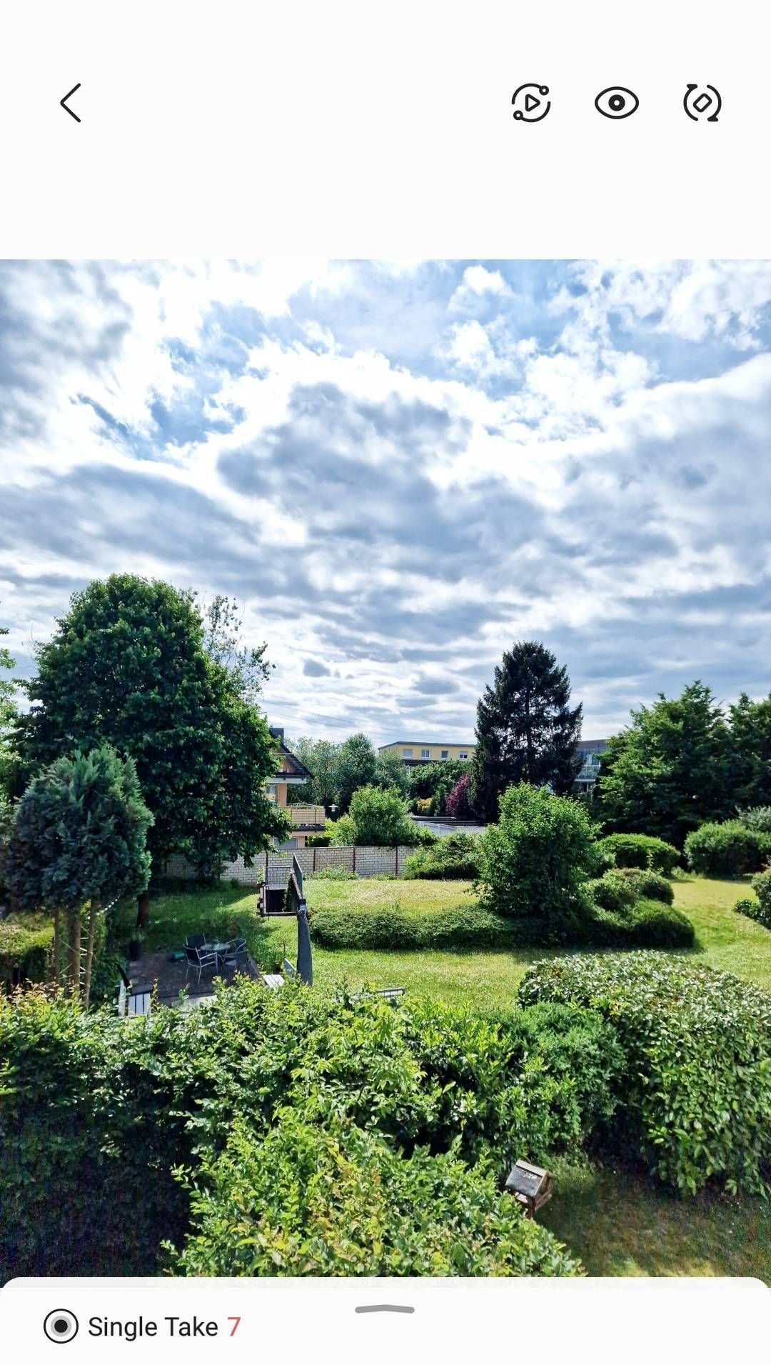

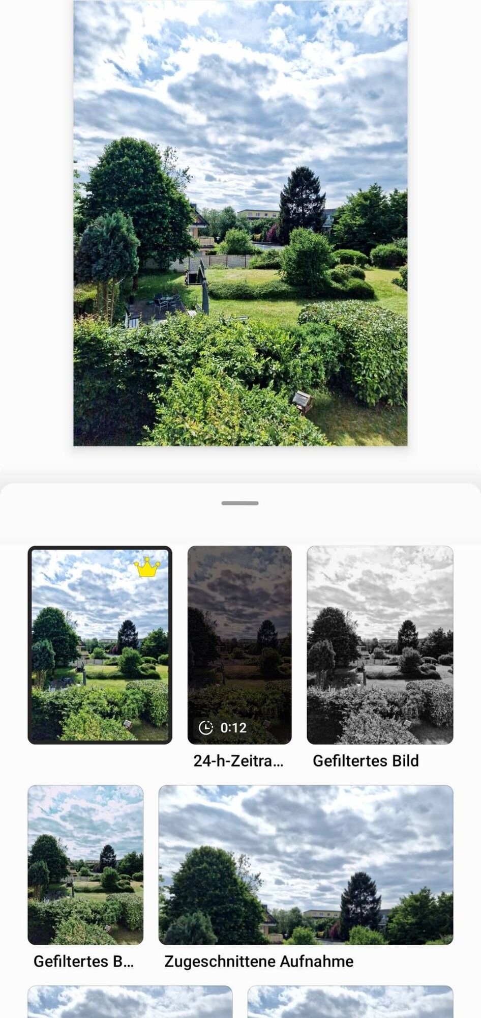

Habe auch gerade nochmal eine Single Take Aufnahme vom Garten gemacht. Lediglich Single Take für den Aufnahmemodus ausgewählt und dann ausgelöst.
Nach der Aufnahme hatte ich die Single Take Aufnahme in der Galerie. Mit weißem Punkt unten links markiert.
Im erweiterten Menü der Single Take Aufnahme ist auch die 24h Time Lapse Simulation zu finden.

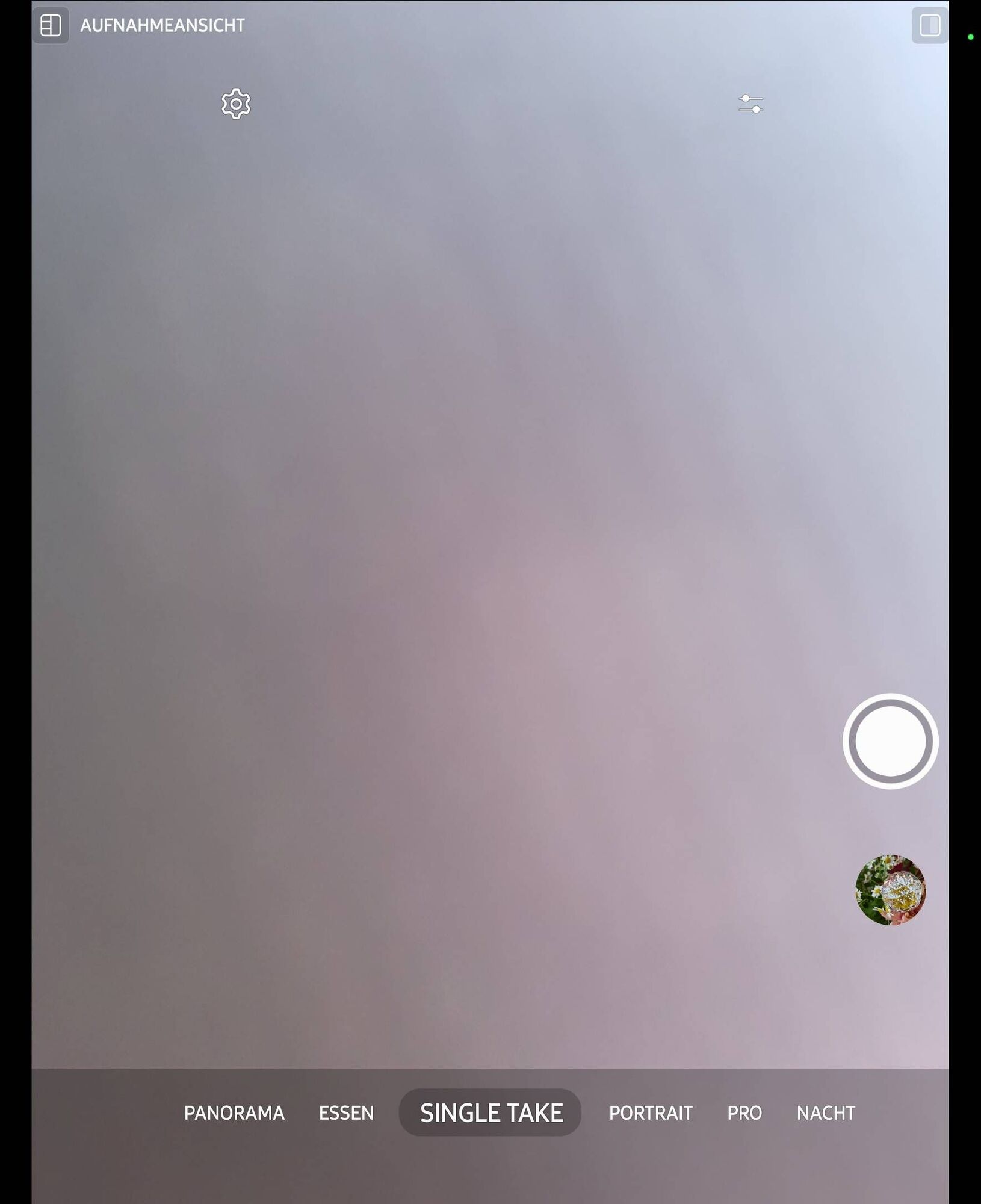

Gehe Single Take.
Schalte alles im Kreis dort auf schwarz.
Bis 24 Stundenzeitraffer .
Den Kreis lasse weiß.
