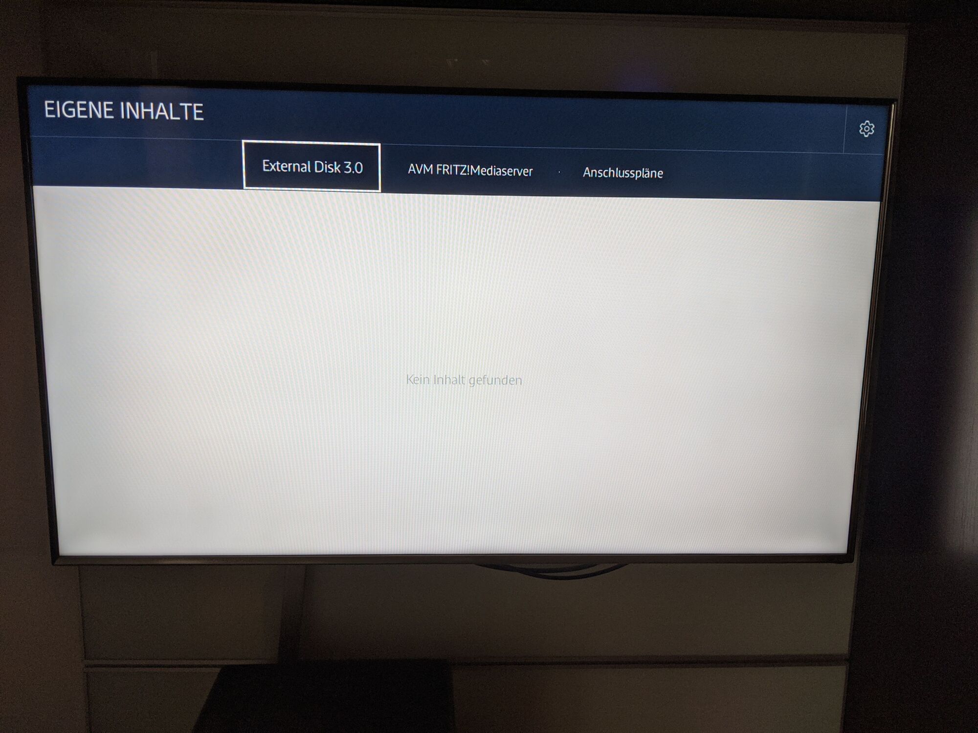

Habe oben genannten Fernseher (ue50j5550su) seit gut drei Jahren. Seit ca. 2 Jahren hängt an diesem eine 500GB Festplatte und lief einwandfrei. Bis heute. Seit heute sagt der Fernseher jetzt "Kein Inhalt gefunden". Am PC läuft die Festplatte aber einwandfrei. Also testweise auch mal nur einen Film auf einen kleinen Stick gezogen, hier das gleiche : "kein Inhalt gefunden".

zu1.: Hab die Festplatte jetzt defragmentiert, trotzdem "kein Inhalt". Einen 4GB Stick genommen, neu formatiert und genau eine Folge "Bares für Rares" draufgezogen, aber auch hier "kein Inhalt". Das mit der Fragmentierung ist also wohl nicht der Grund *1f61e.png*

Mittlerweile habe ich auch Kontakt zum Samsung Kundenservice, die wissen im Moment aber auch nicht weiter, wird wohl jetzt eine Fernwartung geben. Bin Mal gespannt. Denn zumindest weiß ich jetzt, dass der USB Anschluss an sich noch geht. Heute ein Laufwerk hingehangen auf dem genau eine Datei war ( eine Folge bares für rares direkt aus der ZDF Mediathek runtergeladen, mp4 Format). Beim einstecken jetzt nicht die wie sonst übliche Frage, ob ich den Inhalt des Laufwerks in"eigene Dateien" sehen will, sondern nur der Hinweis dass eine Datei entdeckt wurde und ob er diese gleich abspielen soll. Auf ja gedrückt - Video wird ganz normal abgespielt. Wiedergabe angehalten, Festplatte aufgerufen : "Kein Inhalt gefunden". Muss irgend ein Software Glitch sein !?!

Seit drei Jahren rufe ich die immer gleich auf : oben auf der Fernbedienung auf"source" , mir dann wird gleich "external disc 3.0" zum Auswählen angeboten, was ich dann auch tue, zuletzt halt leider ohne Erfolg *1f614.png*.

Danke für deinen Post, der hat mich nochmal zum grübeln gebracht. Ich hab zwar den Fernseher schon zurückgesetzt, aber da wurde nur nochmal das Starteinstellungsmenü durchlaufen, aber die meisten Einstellungen blieben erhalten. Jetzt hab ich etwas gesucht und in einem Unter-Unter-Menü dann noch "Auf Werkseinstellungen zurücksetzen" gefunden. Das hab ich jetzt gemacht und oh Wunder : Der Inhalt meiner Festplatte wird wieder angezeit :). Solange alles funktioniert und nicht wirklich Bedarf besteht, werde ich jetzt einfach mal die updates auslassen.
