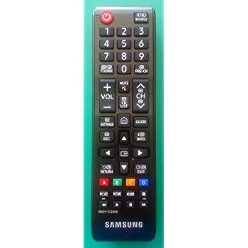

Fernbedienung funktioniert nicht mehr.
D.
mein TV erkennt die Fernbedienung nicht mehr.
Ich habe die Fernbedienung an meine Handykamera gehoben und betätigt, Signal wird übertragen.
Über das Handy kann ich den TV bedienen und auch über den Knopf hinten am TV.
Kann man die Fernbedienung irgendwie "NEU" koppeln?
Es sind neue Batterien drin.(Das Problem bestand schon vor dem Batterietausch)
Software Update habe ich auch schon neu aufgespielt, aber dran liegt es wohl auch nicht.
Fernbedienung ist die BN59-01268D
Der TV ist : UE58MU6199U
Gekauft im Juni.
Im Netz habe ich nichts gefunden, auch nicht ob oder wie man die Fernbedienung neu koppeln kann...

welcher Knopf genau? Das ist die Fernbedienung die bei meinem TV dabei war.
hier ist aber die Fernbedienung die ich habe nicht aufgelistet *1f61e.png*
Hallo Dee87,
bei deiner Fernbedienung handelt es sich um eine reine Infrarot Fernbedienung, dher ist eine extra Kopplung nicht notwendig. Das ist nur bei Bluetooth Fernbedienungen - also bei der Smart Remote - relevant.
Wenn du bereits getestet hast, dass deine Fernbedienung ein Signal zeigt und ein Steuerun überdas Nahbedienfled möglich ist, dann könnte es sein, dass der Infrarotempfänger deines MU6199 nicht korrekt funktioniert.
Das sollte dann am besten mal einer unserer autorisierten Servicepartner überprüfen. Melde dich dafür bitte mal beim Support:
    • Deutschland: 06196 77 555 77 (Montag bis Freitag: 08:00 - 21:00 Uhr; Samstag: 09:00 - 17:00 Uhr)
das komische ist, dass die Fernbedienung seit 3Tagen wieder funktioniert.
Ich habe trotzdem mal den Support angeschrieben.
