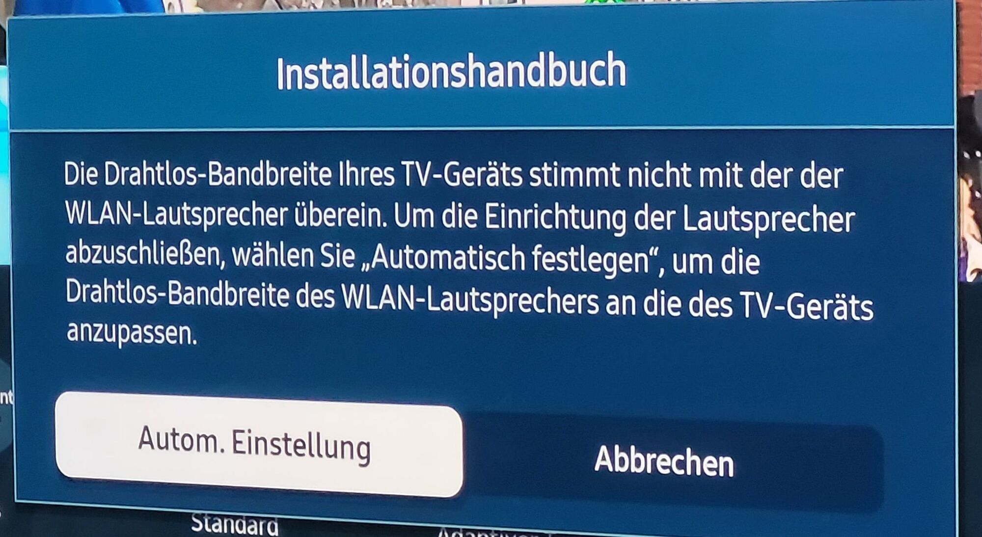

Wenn ich meine Soundbar HW-S66B über WiFi verbinden will erscheint folgende Fehlermeldung die auch nicht nach "Automatischer Einstellung" verschwindet.

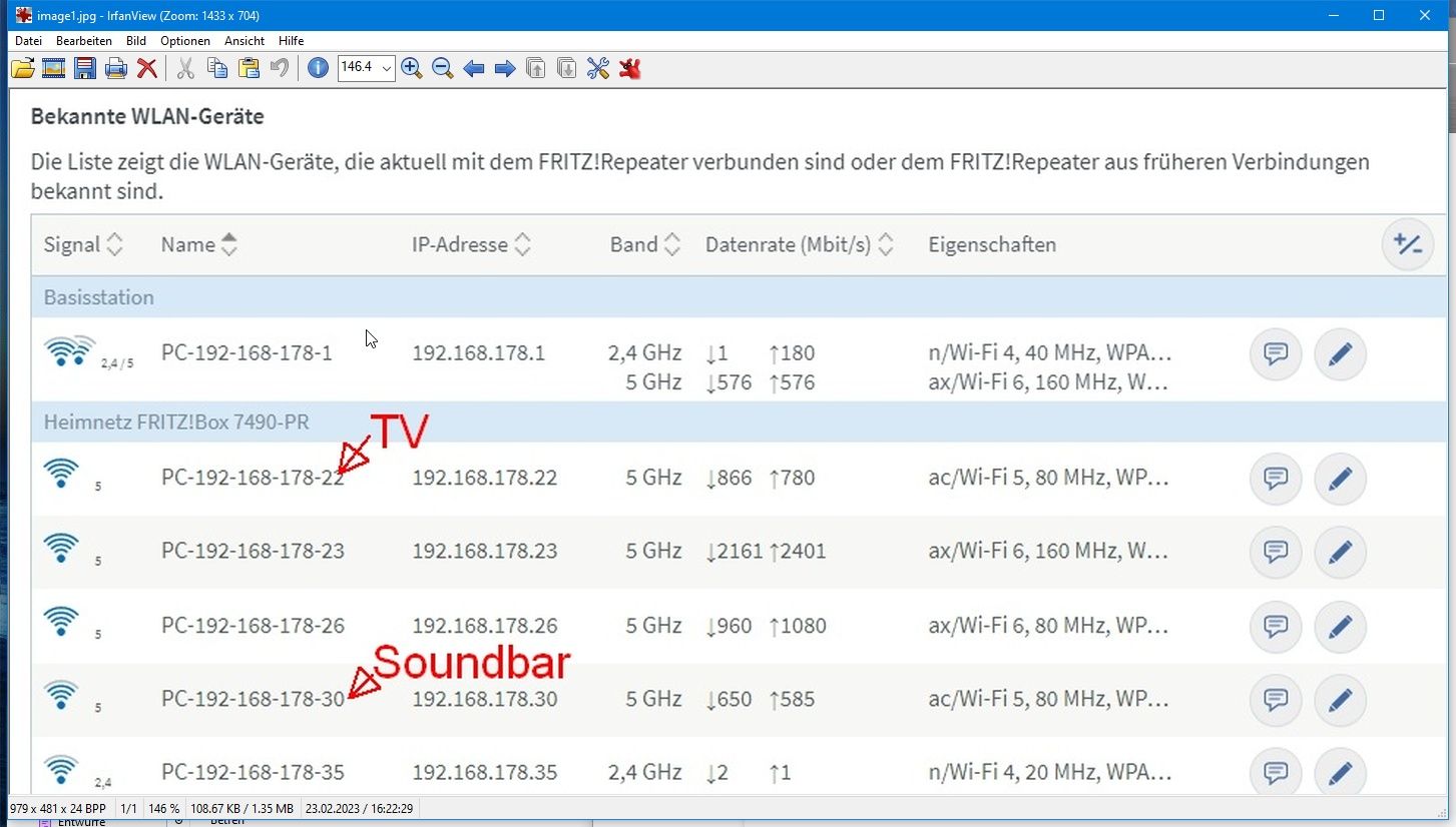

Kann es sein, dass dein TV über 2,4Ghz Netz verbunden ist und die Soundbar über 5Ghz Netz, oder umgekehrt? Das könnte die Fehlermeldung erklären.

Das war die Lösung. Mein 5 GHz spinnt im Moment und das TV hatte sich im Keller mit den 2,4 GHz vom Router verbunden während die Soundbar schon wieder am Repeater mit 5GHz angebunden war. Telekom spinnt auch und vergibt jede Nacht eine neue IP Adresse. Die neue FritzBox 7590AX hat Probleme beim 5 GHz Netz. Ausgangsleistung schwächelt

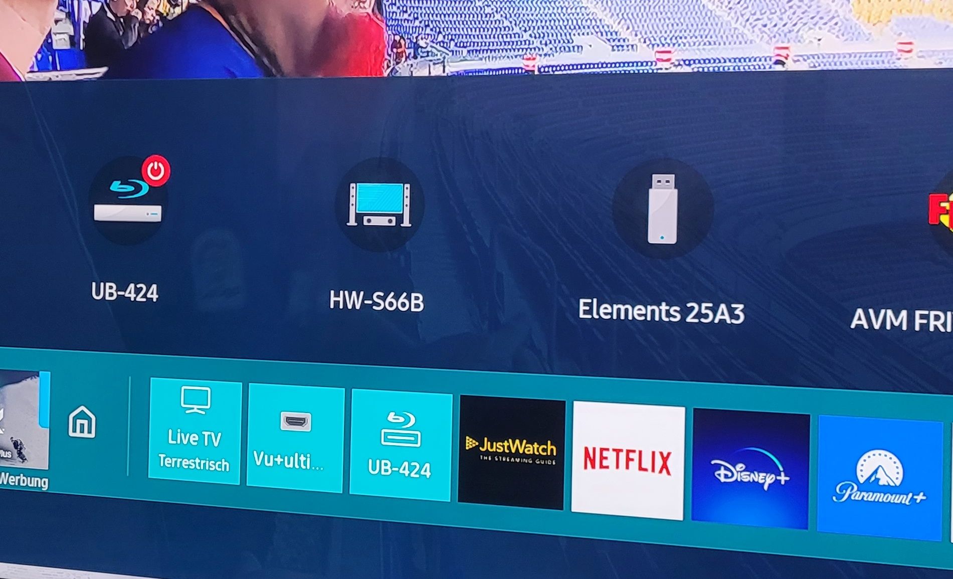

Bei der 2. meldet das TV nach 3 Tagen dass die Soundbar am falschen Anschluss ist und es gibt keinen Ton von sich. Netzstecker der Soundbar gezogen und dann erscheint HDMI wieder, mal als HW-S66B, mal als Soundbar oder als unbekanntes Gerät. Hab mit gestern ein neues zertifiziertes HDMI Kabel für eARC gekauft. Liegt noch da.

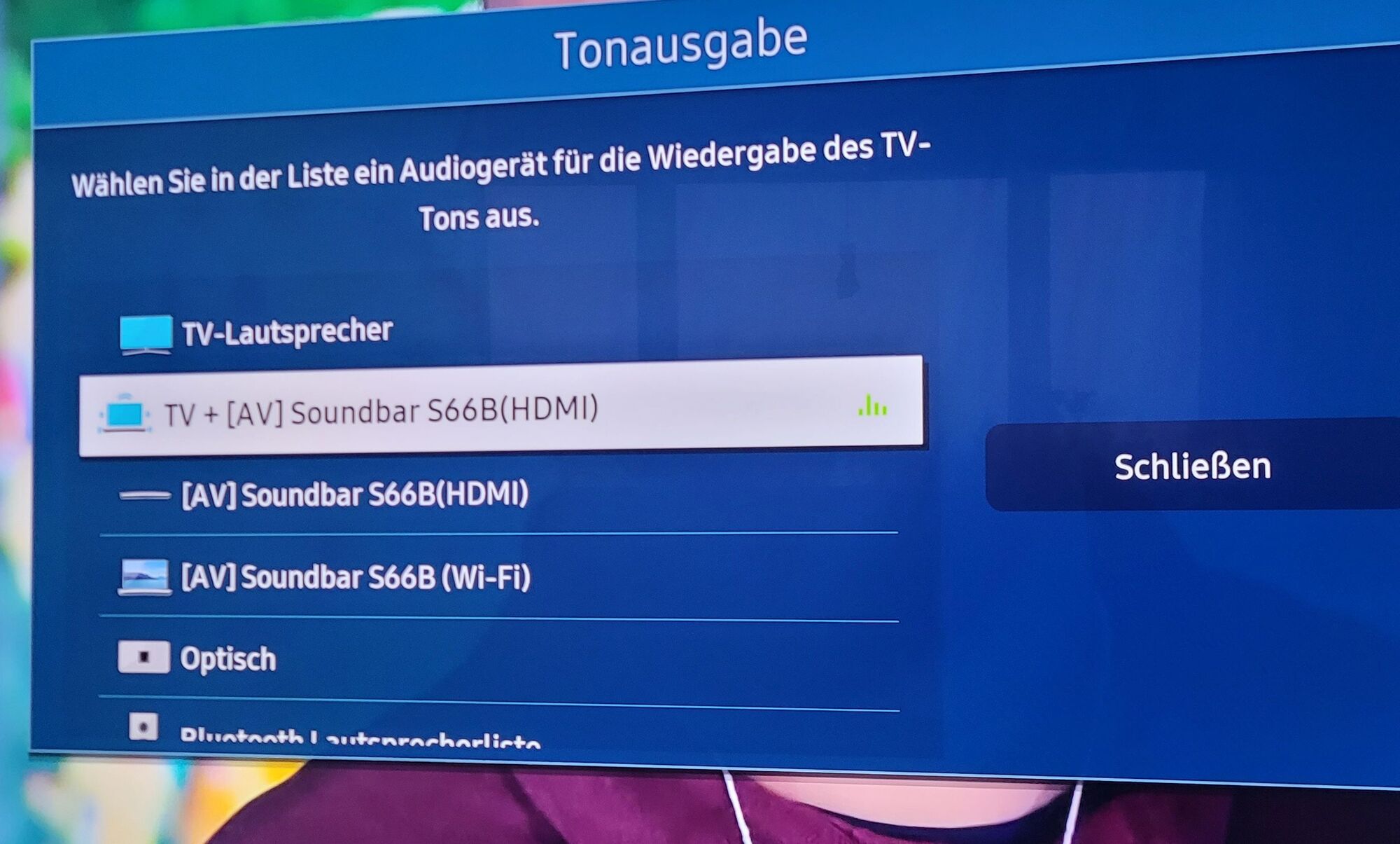

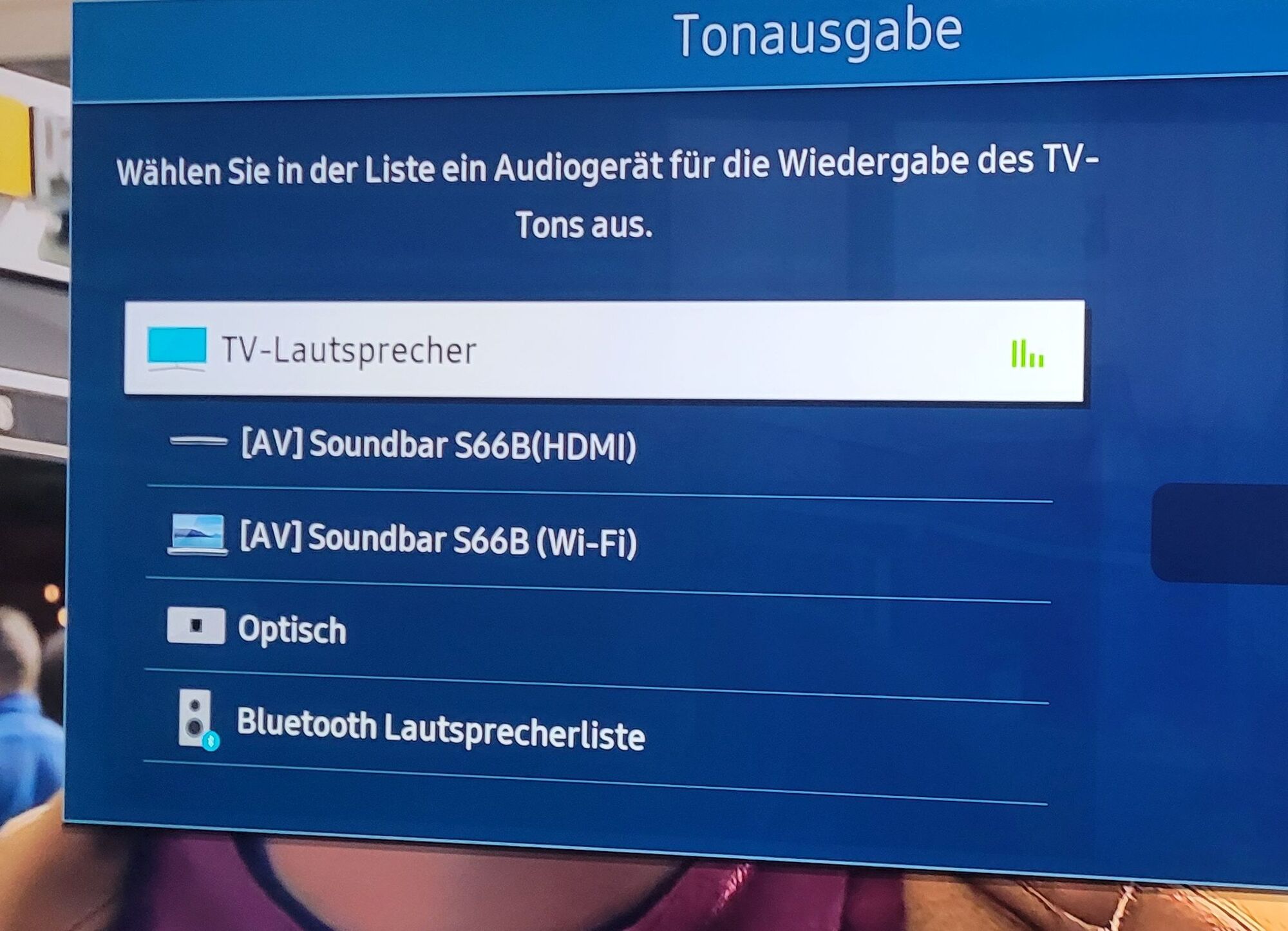

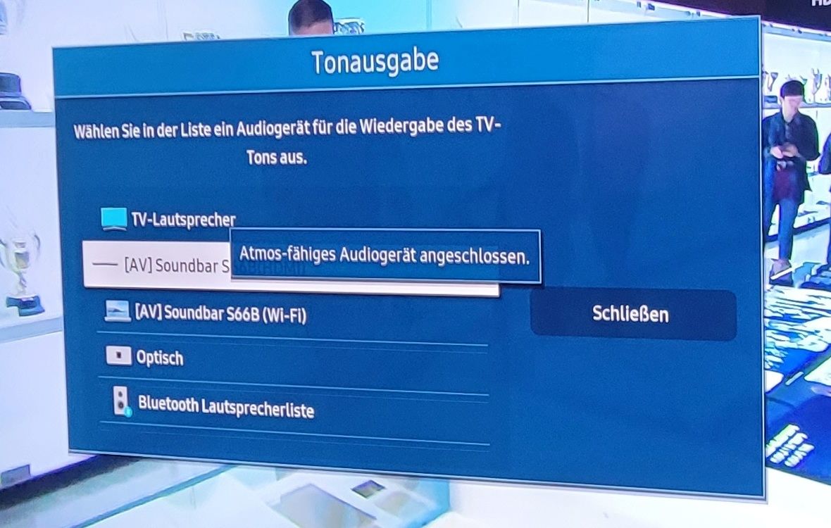

so den Cache habe ich gelöscht, aber über HDMI will er immer noch nicht. Gerade läuft es über Wlan. Nur AV oder AV+TV. Das TV meldet „Dolby Atmos fähiges Gerät erkannt" aber das war es dann.

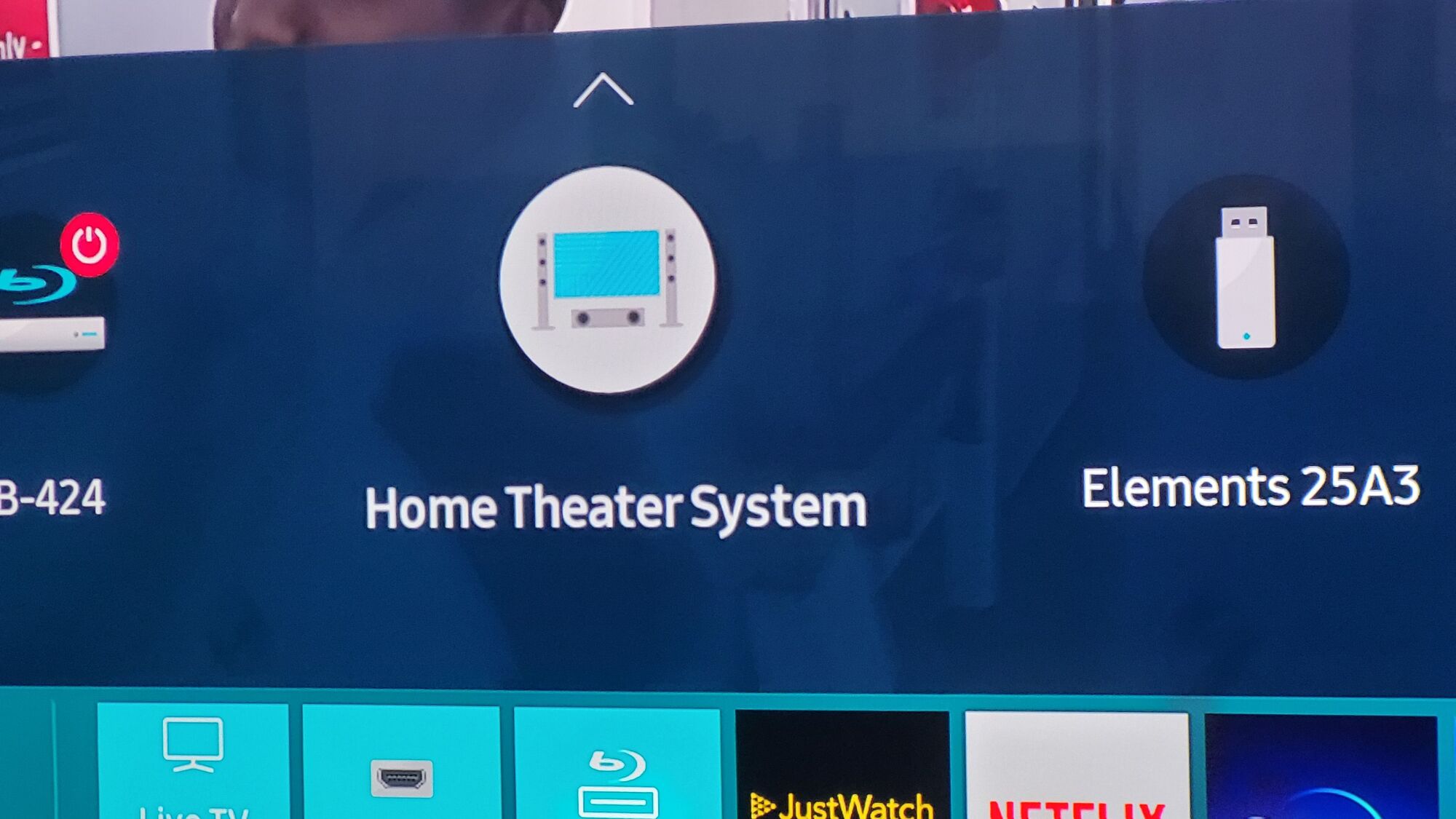

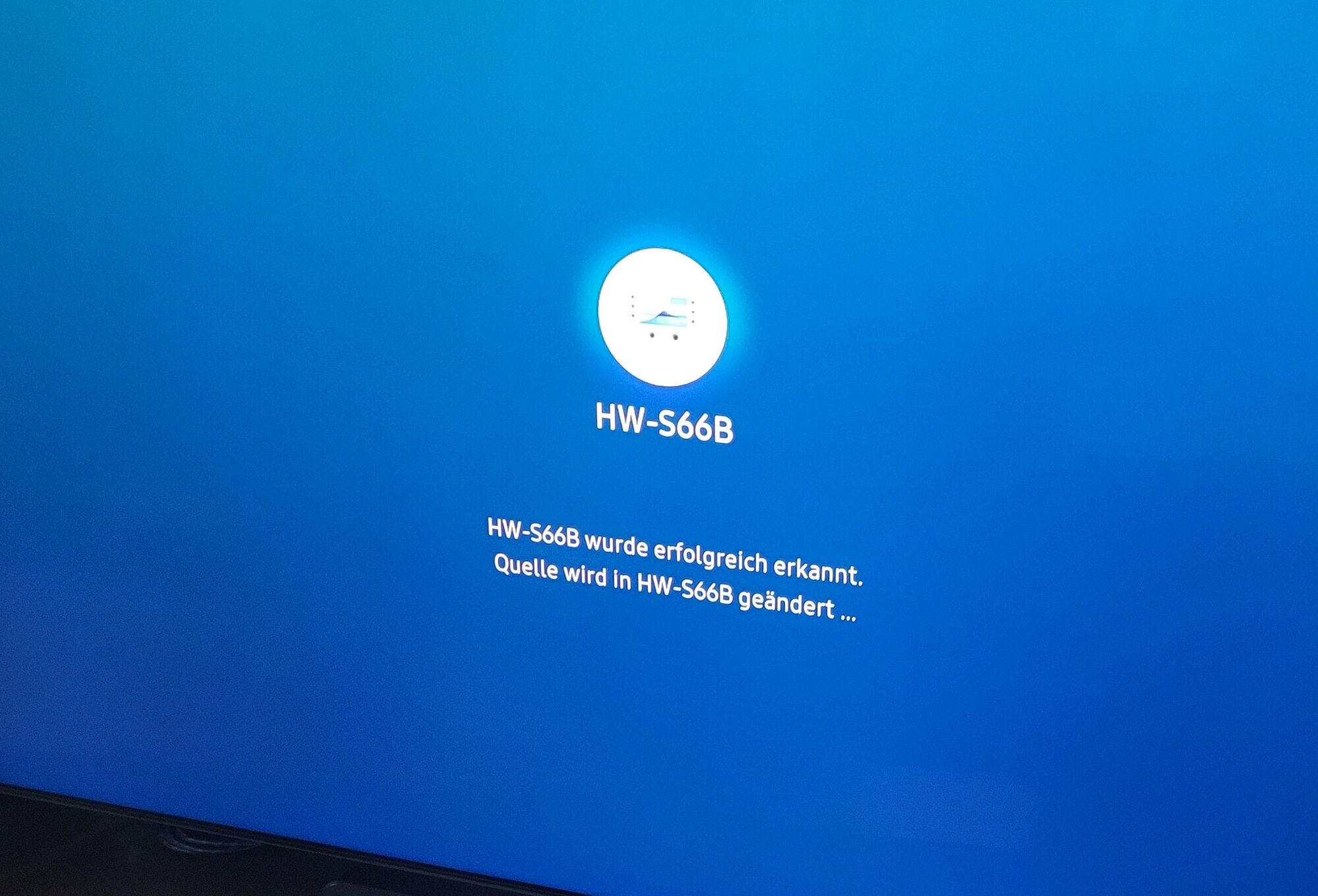

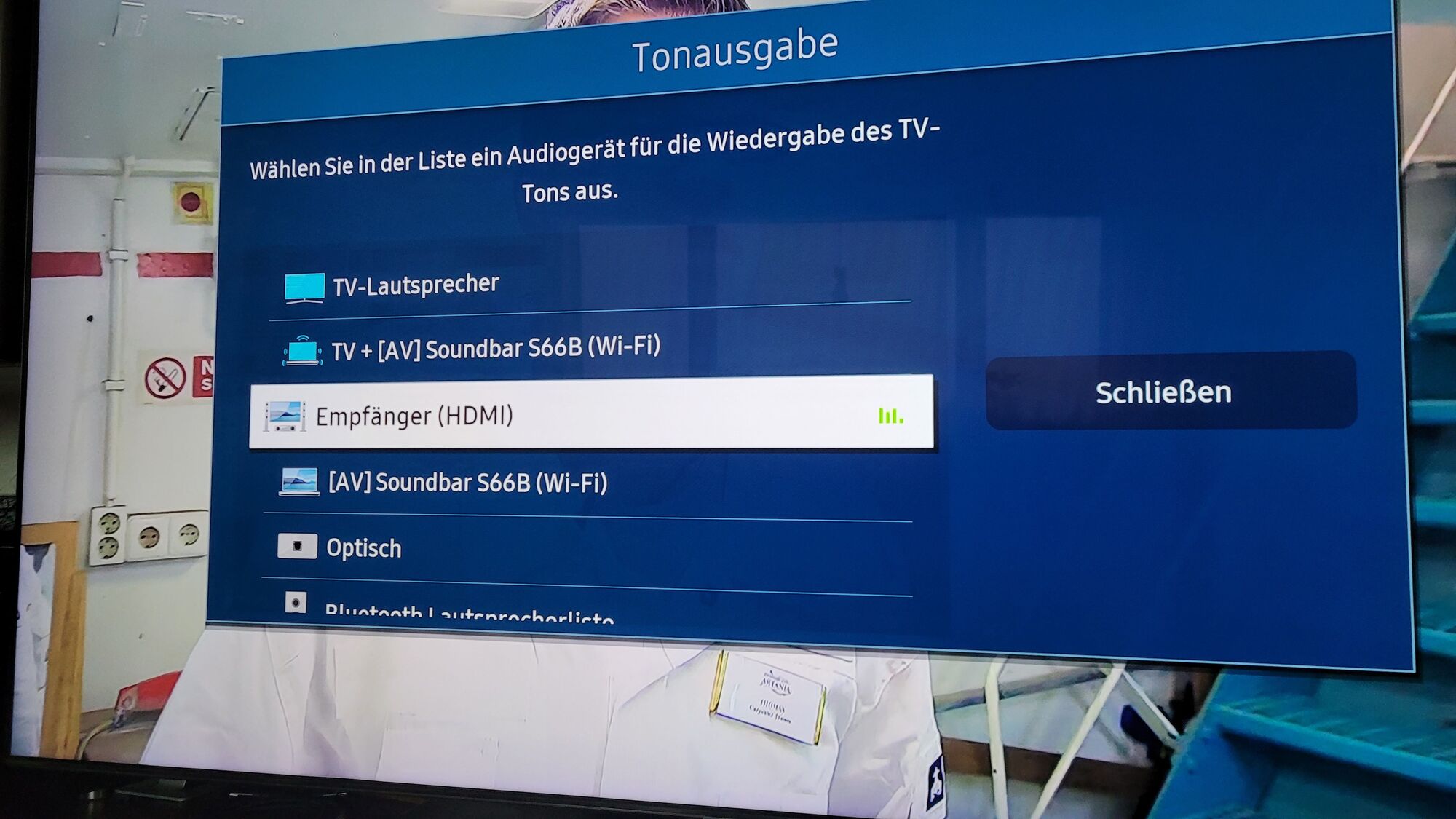

Netzkabel raus und wieder rein und jetzt "Home Theater System" an HDMI erkannt, aber nur ganz kurz. Ist schon wieder weg. Ist die 4 Variante in den Meldungen!

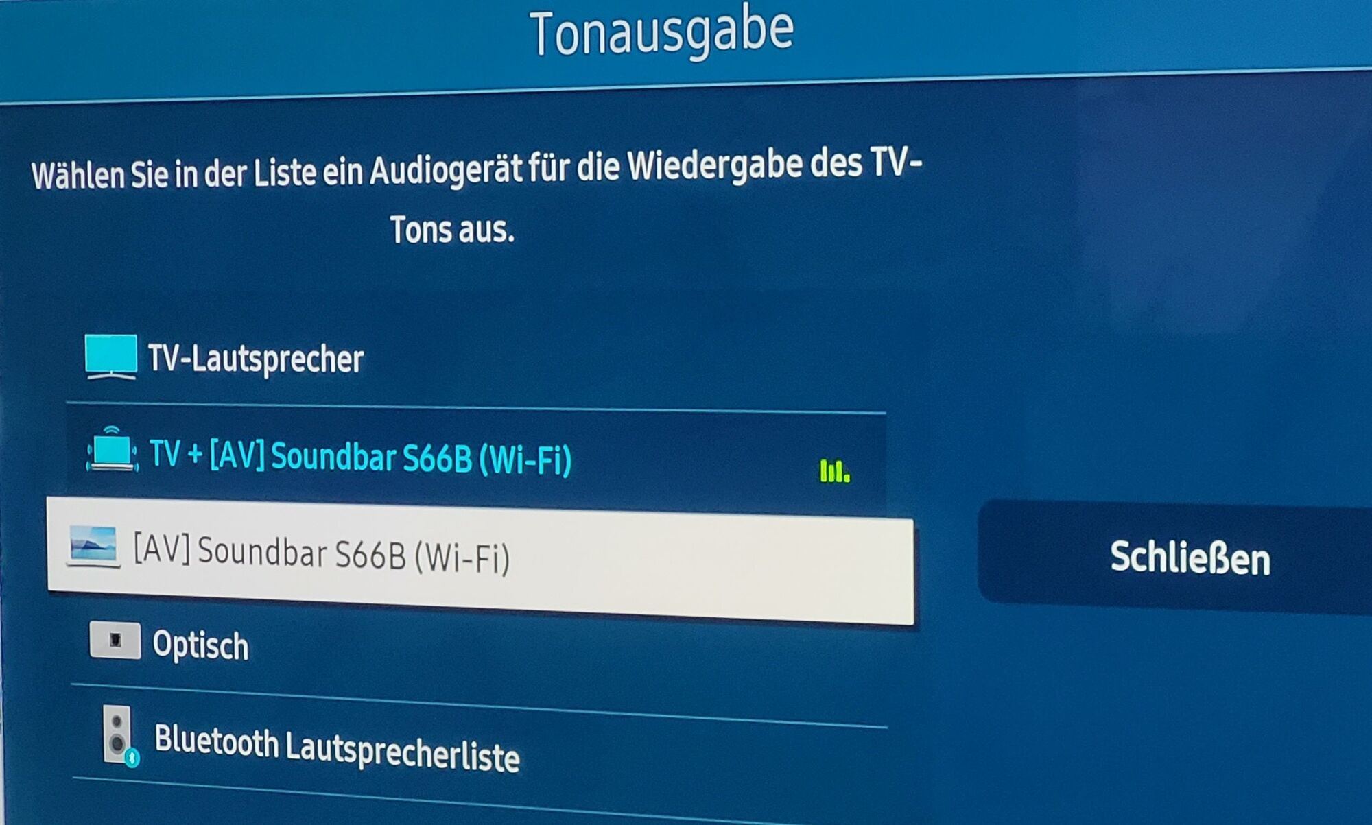

So und über WiFi habe ich jetzt Tonaussetzer. Am besten mache ich 2 neue Threads auf. Das ist doch alles Mist.
