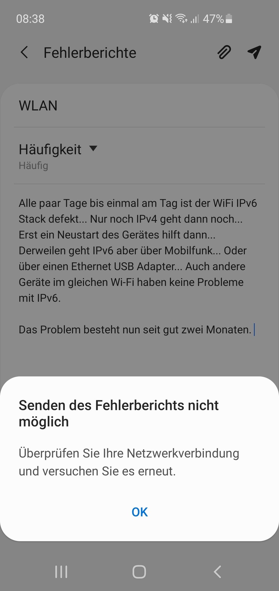

Fehlerbericht schicken geht nicht
H.
Egal ob mit WiFi oder über mobile Daten.
Alle paar Tage bis einmal am Tag ist der WiFi IPv6 Stack defekt... Nur noch IPv4 geht dann noch... Erst ein Neustart des Gerätes hilft dann...Derweilen geht IPv6 aber über Mobilfunk... Oder über einen Ethernet USB Adapter... Auch andere Geräte im gleichen Wi-Fi haben keine Probleme mit IPv6.
Das Problem besteht nun seit gut zwei Monaten.

Also auch ohne WiFi geht es nicht... Und ja, das habe ich schon öfters gemacht, das hilft genauso viel wie ein Neustart des Gerätes... Für ein, zwei Tage
Dann lass doch mal den Remote-Service von Samsung nen Blick auf dein Gerät werfen - und wenn die nichts finden können, wird es vermutlich ein Hardwareproblem sein. Aber auch da können die dir dann zwecks Einsenden weiterhelfen.
Remote-Service | Samsung Deutschland
Das Problem besteht immerzu... IPv6 geht nicht... Beim WiFi kann man es auch nicht ausschalten... Nur beim Mobile... Dann geht auch bspw. Instagram wieder... Am Laptop geht IPv6... Daher ist das ein reines Samsung Galaxy S10e Problem! Ungelöst seit Jahren. Auch der Support hilft nicht!
