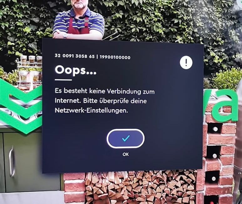

Falschmeldung zur Internetverbindung
auch bei meinem TV (GQ55Q80A) seit 14.1. nach Update auf 1903
alle 15 Min. Oops keine Internetverbindung überprüfe deine Netzwerkeinstellungen
allerdings über alle Sender.

Die Meldungen kamen trotz bestehender Verbindung. Nervig!
Ein Fritz-Repeater mit LAN-Kabel hat schlussendlich die erhoffte Lösung gebracht. Der Fernseher ist praktisch verkabelt trotz WLAN am Netz.
Habe seit ca. 1Woche das gleiche Problem. TV lief seit Neukauf vor 7 Monaten einwandfrei. Jetzt beim streamen, kommt laufend diese Fehlermeldung. Das Einstellungsmenü zeigt trotz Warnung an, das die Verbindung besteht. Alle andere wlan- Geräte arbeiten auch einwandfrei, also schließe ich einen Fehler des Routers aus. Bin am Verzweifeln und denke, dass das Problem bei Samsung liegt.
Samsung Frame 2021 GQ65LS03AAUXZG
Meldung erscheint alle 10 Minuten (mit Uhr gestoppt) bei TV-Programm sowie während streaming über Mediatheken - trotz perfektem Empfang . Die Meldung erscheint nicht während Amazon Video.
Die Meldung bleibt bei TV-Programm für etwa 5 Sekunden eingeblendet. Bei Mediatheken kommt es auch vor, dass die Meldung nicht mehr weggeht, der Film im Hintergrund läuft sodass man die Mediathek beenden muss.
habe heute morgen meinen TV via Lankabel an die Fritzbox gestöpselt.
Richtig angenehm ohne Oops...keine Verbindung blaah

Ebenfalls sehr häufig dieselbe Fehlermeldung (ob in der Mediathek oder auf beliebigem Sender). Meine Fritzbox hat eine Superverbindung und ist ca 4m vom TV entfernt im selben Zimmer. Viel probiert nichts geholfen!!! bis jetzt: Ich hab eine LAN-Verbindung hergestellt -> keine Fehlermeldung mehr.
