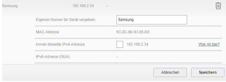

Naja, bei meinem Router habe ich DHCP an und kann auch manuelle IP vergeben. Da ist oben so ein Bildchen im Post, da kann man auch einstellen das das Gerät immer die gleiche IP bekommt, somit habe ich die DHCP-EINSTELLUNG für dieses Gerät ausgehebelt.
