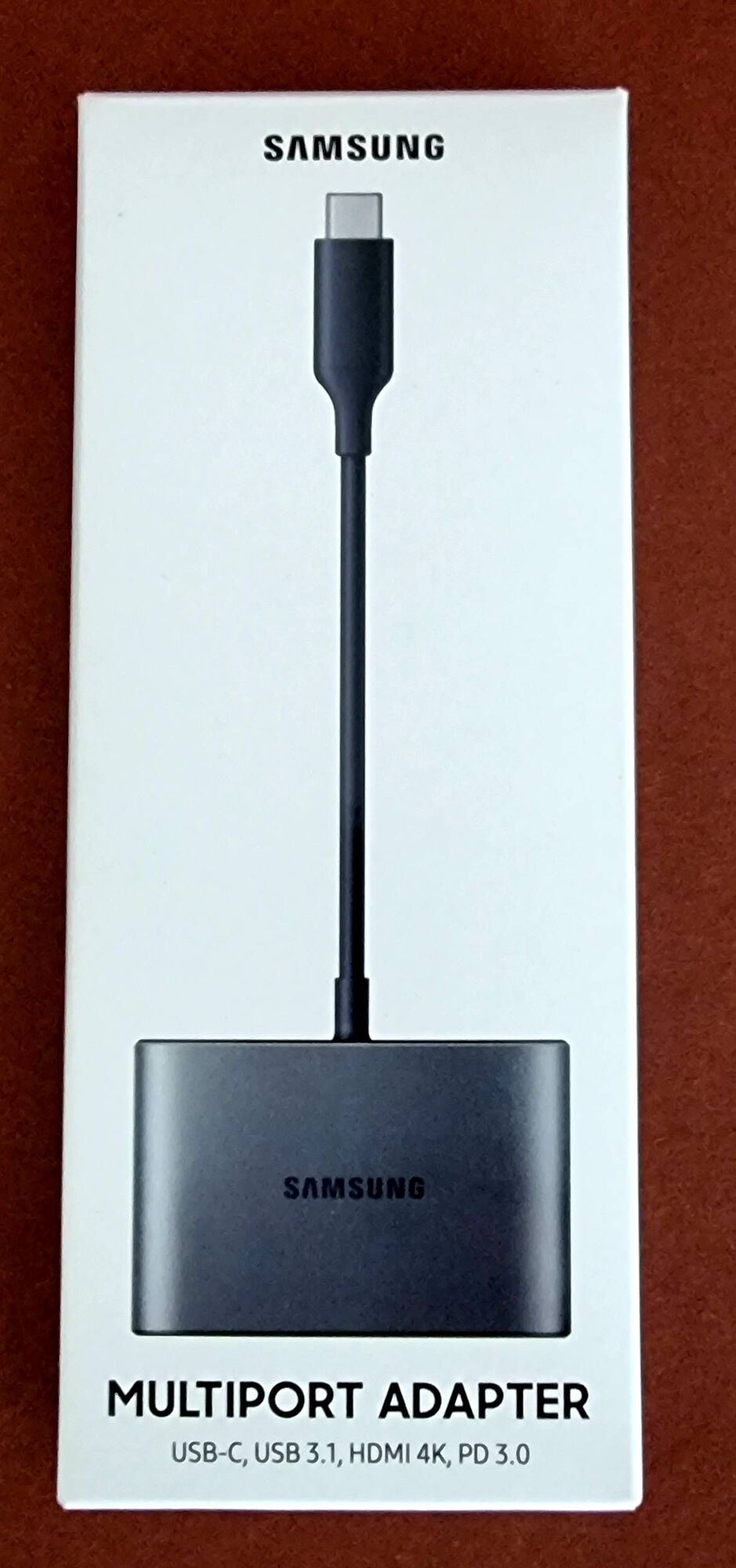

Hatte noch von meinem Galaxy Book S den Samsung Multiport Adapter (EE-P3200BJEGWW). Der hat zwar keinen DP Ausgang aber bietet einen 4k UHD HDMI Ausgang. Konnte damit meinen 24 Zoll EIZO problemlos ansteuern.
Ja damit könnte es natürlich auch klappen soweit ^^ aber den habe ich nicht
Gibt's für 60 Geld :) bei Amazon. Der bietet echt alles was man so braucht.
Wie gesagt da ich hdmi to displayport Kabel benutze ist der Adapter nicht für mich geeignet ^^ aber trotzdem danke für die Info
Ich überlege allerdings auch schon ein hdmi to USB c Kabel zu testen....

Bin gespannt habe ihn mir am Samstag bestellt für 30 Geld (hatte noch 50% Rabatt für den Samsung Online Shop ) soll Morgen ankommen.
