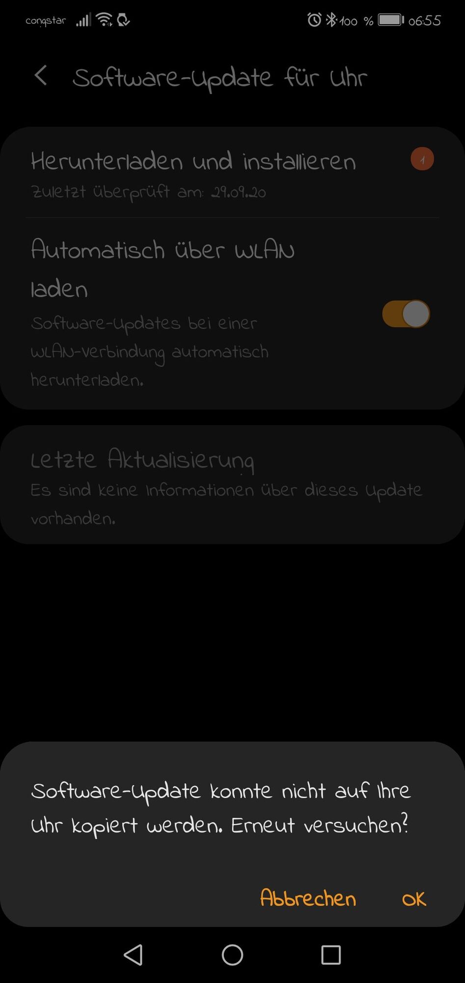

Heute morgen zeigte mir die app endlich das das update auch bei mir angekommen ist.
Und gestartet... seit dem kommt immer update kann nicht auf die uhr kopiert werden..*1f62d.png*
Uhr und handy neu gestartet, genug speicher auf der uhr ist vorhanden.
Hat noch jemand Tips??
Lg nadine
sind die Uhr über Bluetooth verbunden mit dem Handy?
wollte nur mal kurz nachfragen.
Hi, eine Idee wäre die Uhr aus der wearable app zu löschen und neu zu registrieren. Keine Angst das hat keine Folgen hinsichtlich Samsung health. Lg
Ansonsten mal mit Samsung Wear ein Backup der Uhr machen, die Uhr dann auf Werkseinstellung setzen und das Backup wieder einspielen. Danach noch mal testen. Das Backup spielt allerdings nicht alle Einstellungen wieder ein. Ich musste z. B. die Sprachansagen der Workouts erneut deaktivieren. Seit dem Werksreset läuft die Uhr aber wieder flüssiger. Das gestrige Update war auch kein Problem zu installieren.
Da es als nicht ging, hab ich die uhr mit dem handy samsung meines mannes verbunden.. Das update laufen lassen ohne probleme. Mir gleich ein watchface noch gekauft und dann. Wieder alles mit meinem huawei verbunden.
Nicht sinn der sache aber so klappte es und das thema kann geschlossen werden
