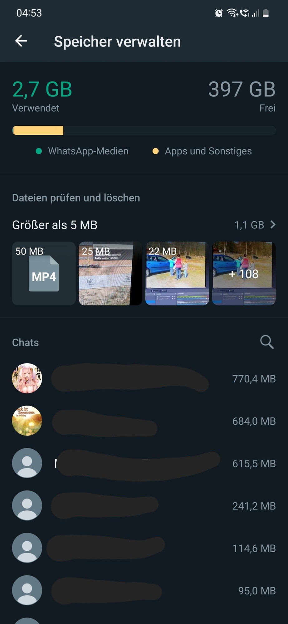

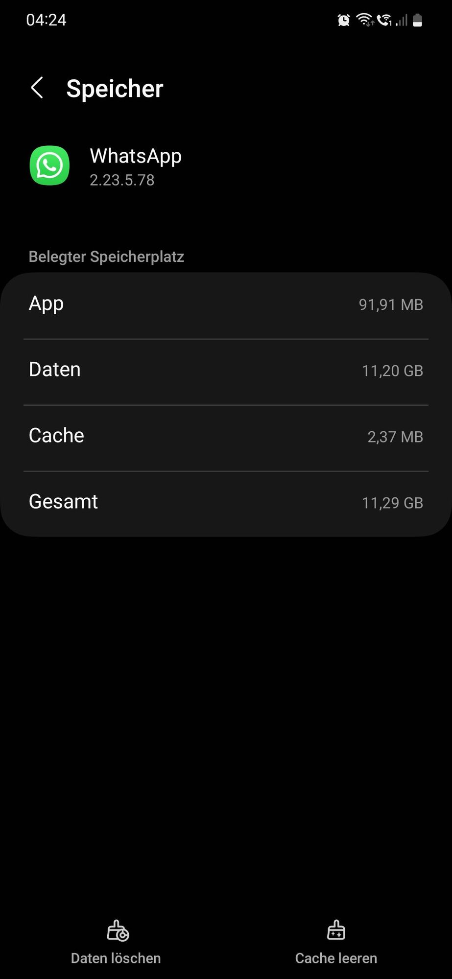

Ich wollte fragen, ob es eine Möglichkeit gibt, die Daten in „Daten“ einzusehen. Der Speicher sagt mir, WhatsApp verbraucht 11,2 GB. Ich hab nur kein Plan für was. In WhatsApp selber steht, es werden 2,7 GB verbraucht. Da sind ein paar GB dazwischen. Ich hab schon nach Apps gesucht, mit denen man das eventuell herausfinden könnte, bin aber noch erfolglos gewesen. An WhatsApp selber hatte ich auch schon eine Mail geschickt, aber bis jetzt ist noch nichts gehört.
11,2 GB an Speicher Verbrauch
Dateimanager Apps, die Samsung eigene oder "Dateimanager (+)" im Play Store, bringen mich alle immer auf die Seite oben im Screenshot.

Ich vermute Du hast sicherlich mehrere chats inkl Bilder und Videos auf dem Handy, die werden wohl die Masse an Daten ausmachen. Ein Programm welches die Daten verwertbar sichtbar machen kann ist mir so nicht bekannt. Ausser evtl ein HEX-Editor, aber da benötigt man viiiiel Zeil weil man die Daten bitweise auslesen und umsetzen muss. Also besser auf Antwort von WhatsApp Warten.
Ja, mehrere Chats hab ich. Nur gibt WhatsApp dort auch den Speicher an. Das sind diese 2,7 GB, soweit ich das verstanden hab. Also Nachrichten und Bilder/Videos. Habe auch mal in meine Galerie geguckt und die Bilder/Videos zusammen gerechnet. Also passt es ca. mit den 2,7 GB. Ja, mal gucken, ob WhatsApp überhaupt antworten wird.
Ich denke das kann nur der Hersteller schlüssig aufklären
Moin *2615.png*
Da WA auch die gesendeten Daten im Gerät speichert , würde ich die "Sent" Ordner mal checken ! Hat sich sicher einiges angesammelt !
Du kannst auch mal in Eigene Dateien - Interner Speicher - Android - media - und dann auf com.whatsapp drücken und gedrückt halten - dann unten rechts auf die drei Punkte "Mehr" und dann auf Details. Dann zeigt er die gesamte Größe des Ordners an, sprich alle Fotos, Videos, Sprachnachrichten etc. Dann zeigt er die Gesamtgröße des Whatsapp Ordners an.
Danke. Dort sind es 3,13 GB also etwas mehr als die 2,7 GB die WhatsApp selber anzeigt.
Hat sich einiges angesammelt aber diese werden in den 2,7 GB wohl mit einbezogen. Insgesamt hat WhatsApp in seinem Ordner 3,13 GB
