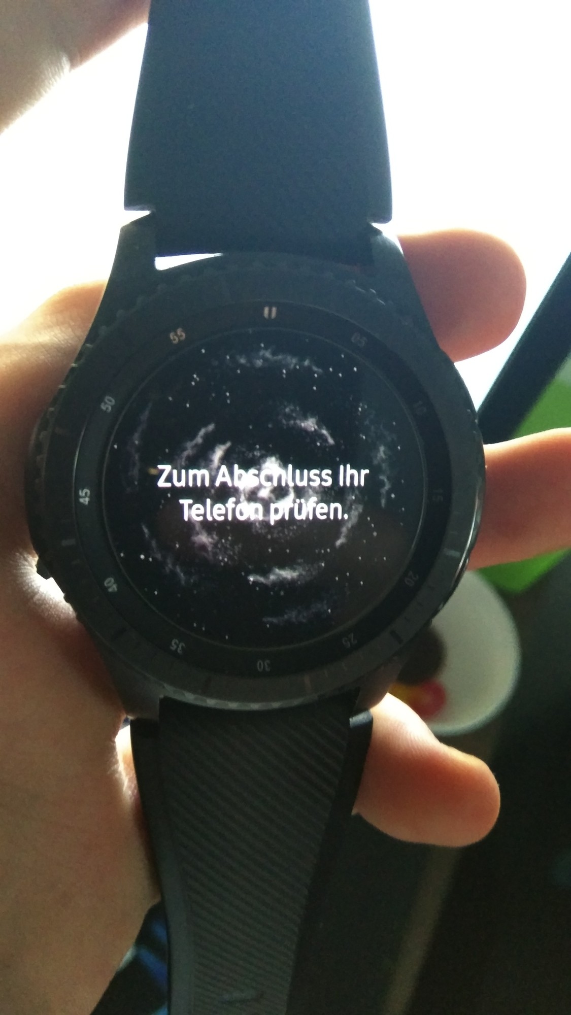

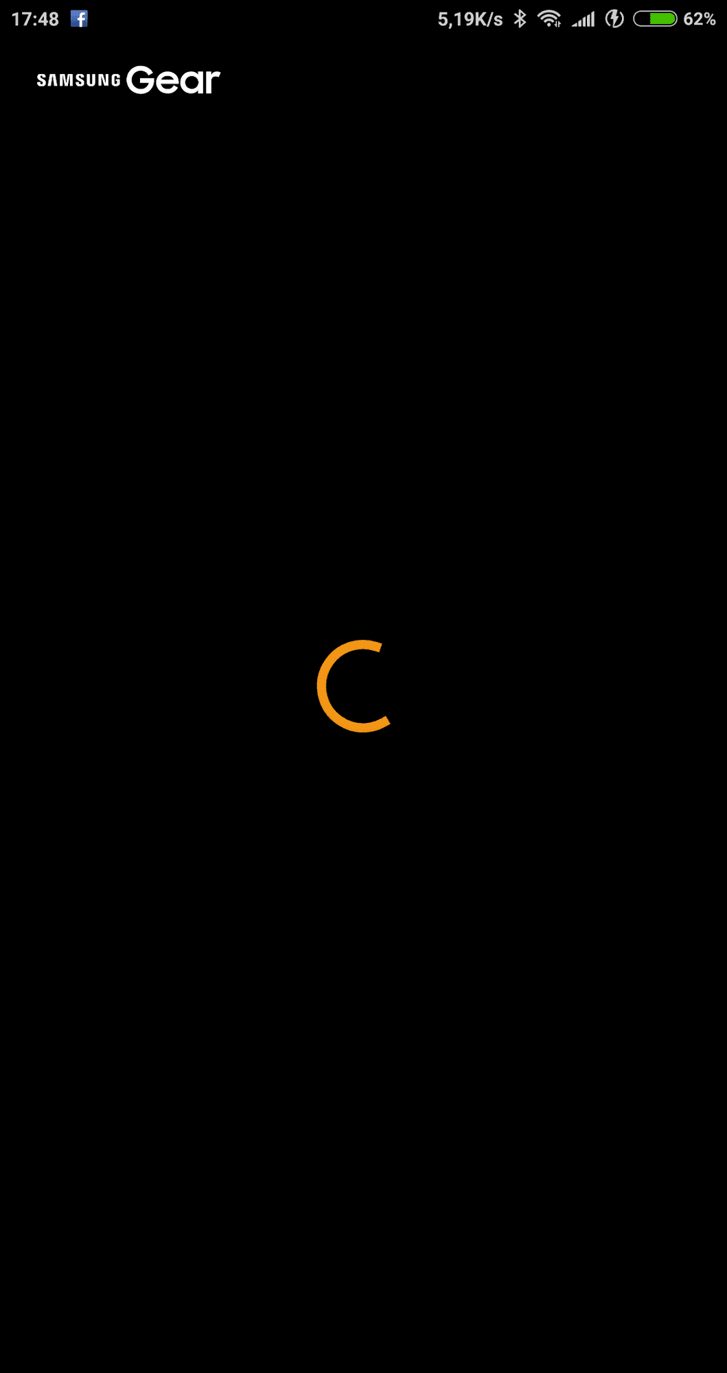

Ich brauche eure Hilfe bei der Einrichtung von meinen Geräten. Habe einen Samsung Gear S3 (SM-R760) frontier mit neusten Update von heute (25.02.18) und Xiaomi Mi Mix mit Android 7.0 (MIUI 9.3 eu), habe bereits die App Samsung Gear und Gear S Plugin installiert. Ich starte die Einrichtung, dann kommt abfrage ob ich koppeln bestätige, natürlich ja, dann sehe ich nur noch das, egal wie lange ich warte.
Hat vileicht jemand eine Idee was ich falsch mache ?
