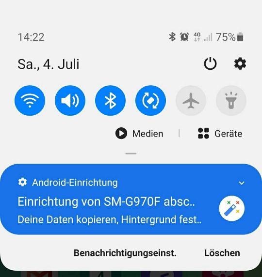

Moin,
meine Freundin hat ihr S10e eingerichtet und andauernd kommt im Infobereich der Hinweis, die Einrichtung des Telefons abzuschließen. Man kann den Hinweis dann auch antippen und er verschwindet, jedoch passiert weiter nichts. Irgendwann kommt der Hinweis dann wieder.
Kann man dies irgendwo deaktivieren?
Beste Grüße und vielen Dank.

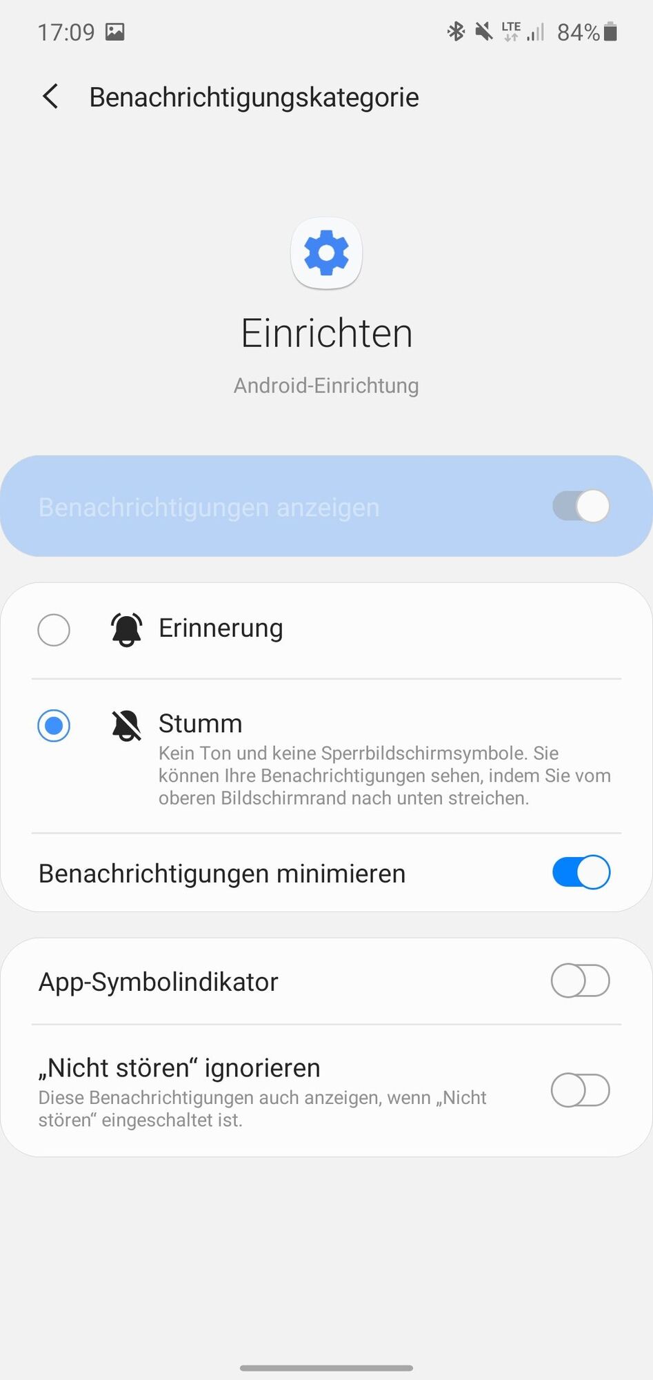

Hi, ziehe mal die Benachrichtigung nach rechts und tippe dann auf das Einstellungs Symbol.
Wenn sich das Menü zur App öffnet:
Benachrichtigungen》Einrichtun und dann wie folgend:
Anschließend:
Wipe Cache Partition (S8-S10):
Handy Ausschalten》Power + Lauter Taste + Bixby Taste gleichzeitig gedrückt halten bis ein Menü erscheint》Mit Lautstärke Lauter-/Leiser Tasten zum Punkt "Wipe Cache Partition" navigieren》Mit Power Taste bestätigen》im Untermenü auf "Yes" Navigieren und bestätigen》Nach Abschluss auf "Reboot System Now" und Telefon hochfahren lassen
