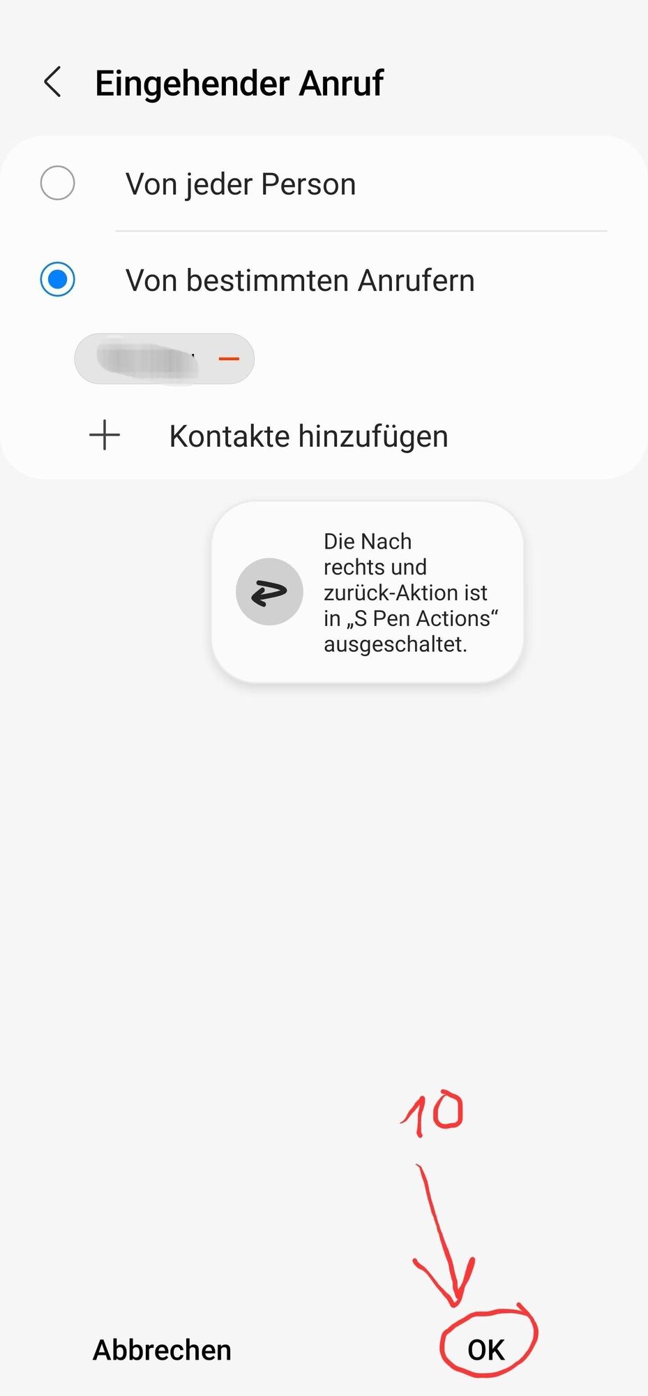

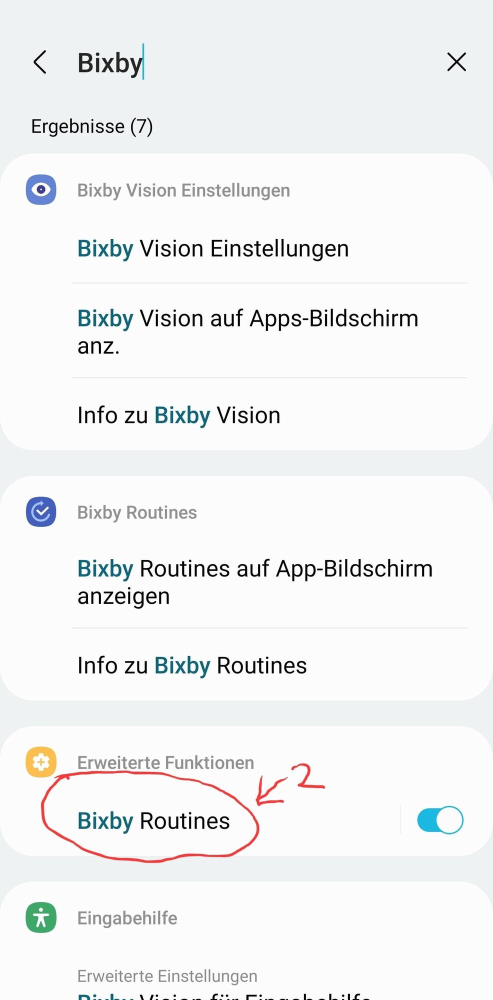

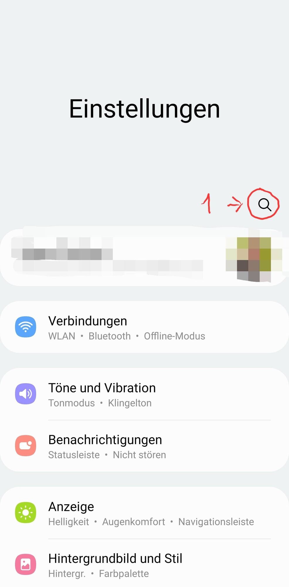

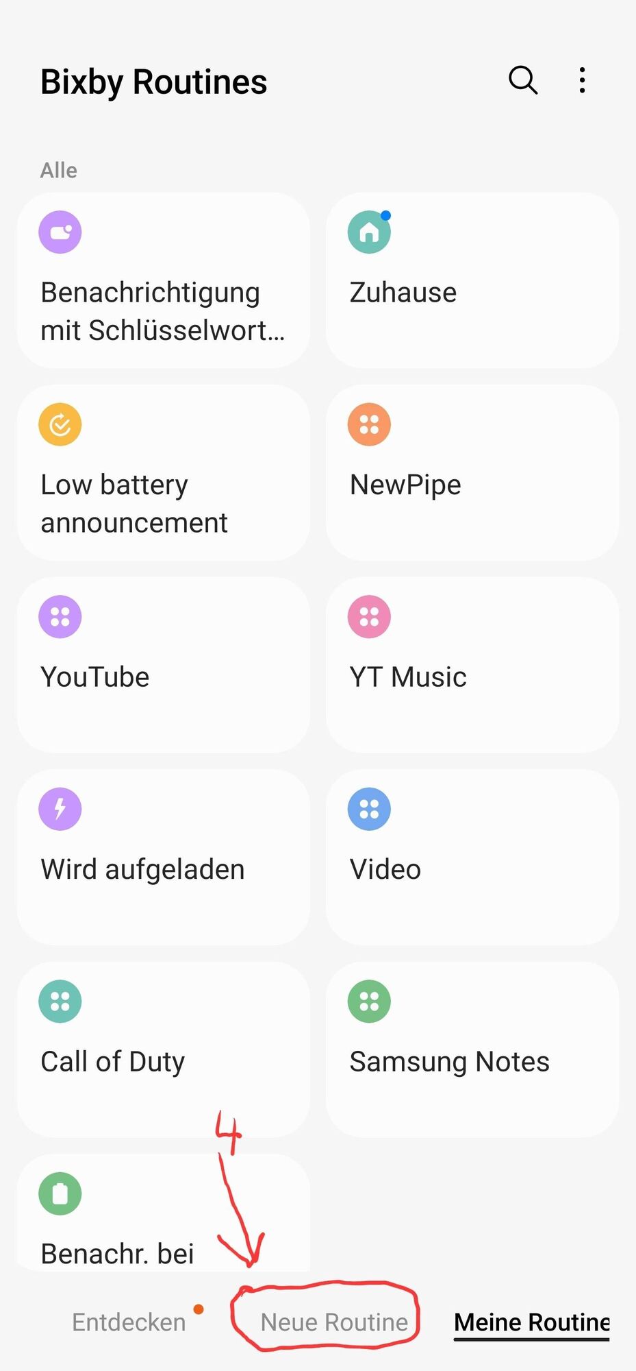

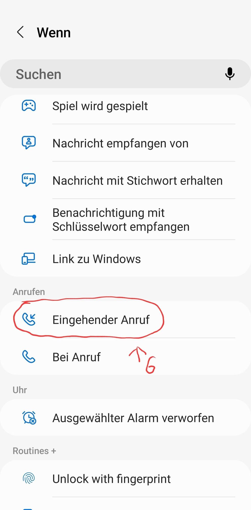

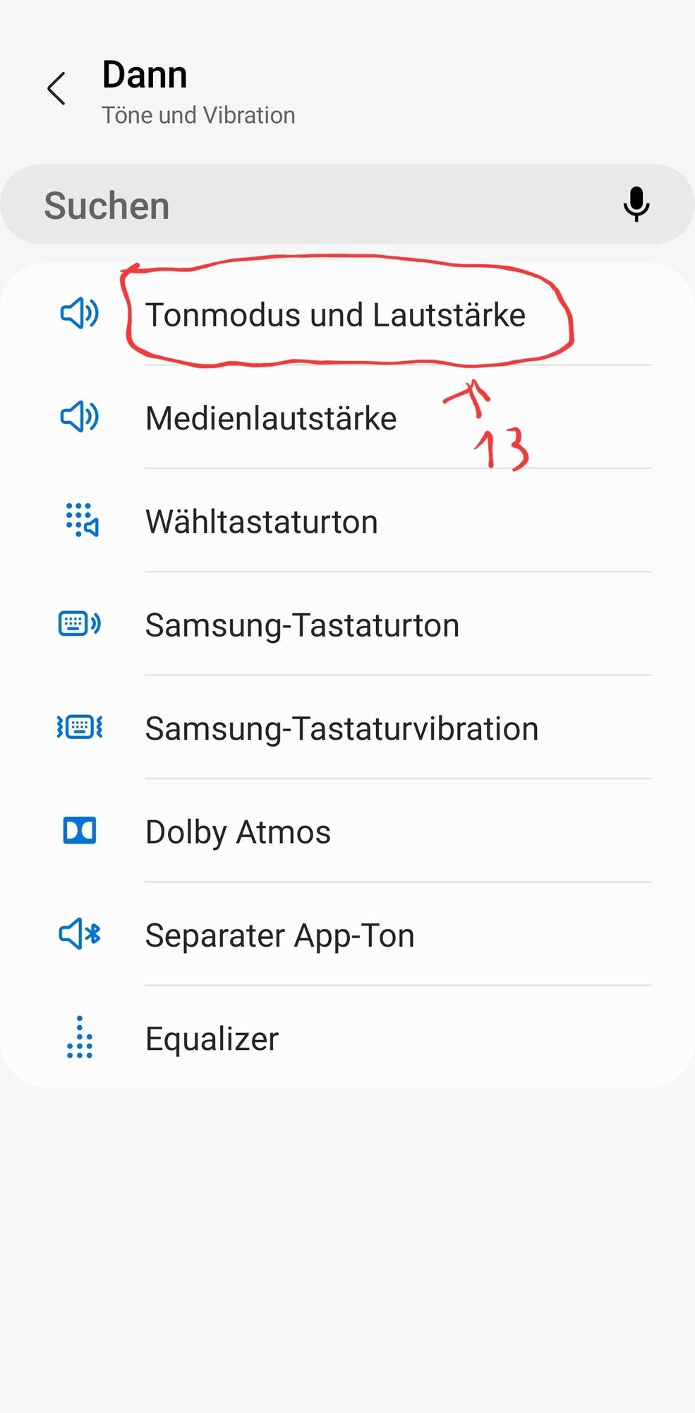

Ich würde das mit einer Bixby Routine machen. Wenn eingehender Anruf von bestimmter Telefonnummer, dann Ton an.
Ja, über Bixby Routines kannst du das machen wie hier bereits erwähnt.

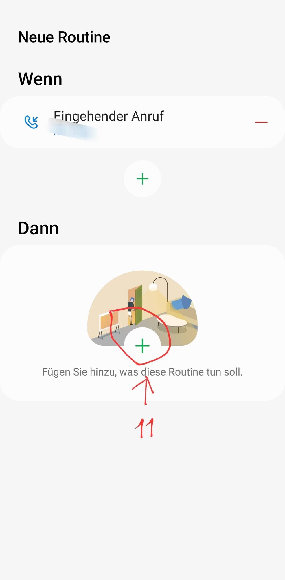

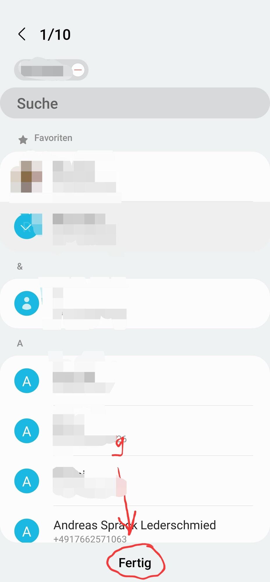

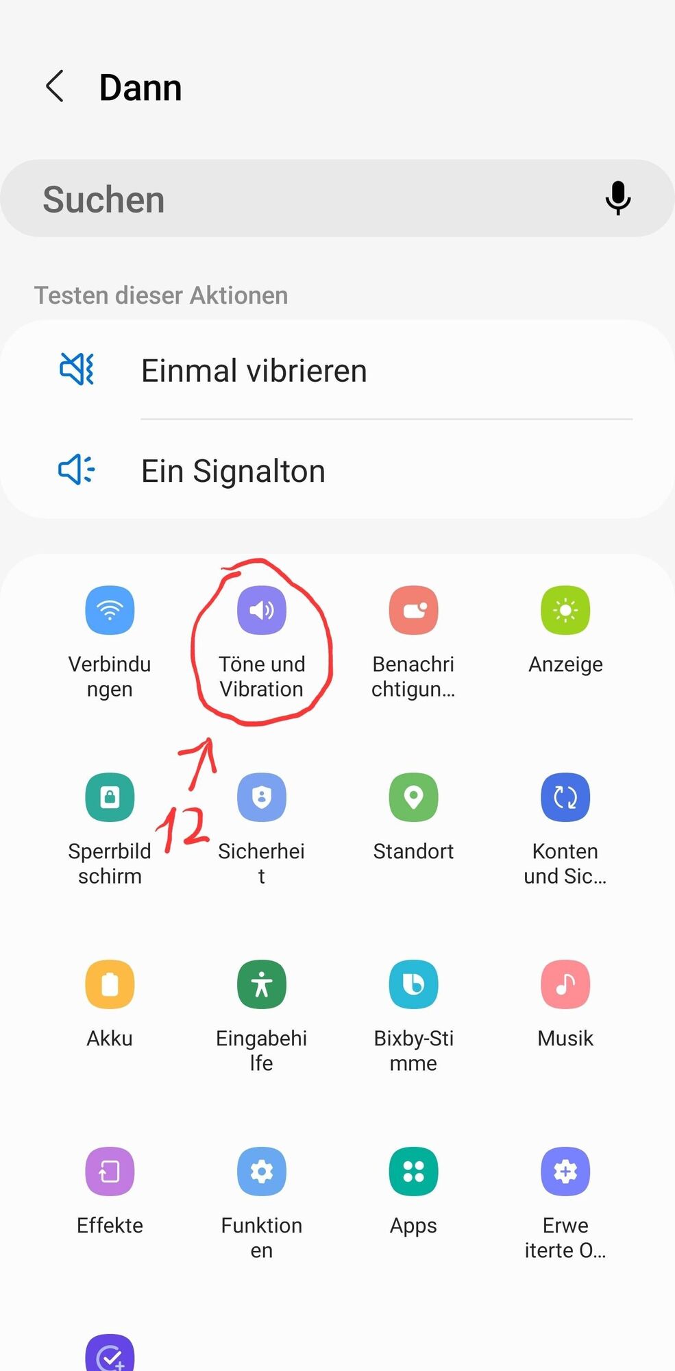

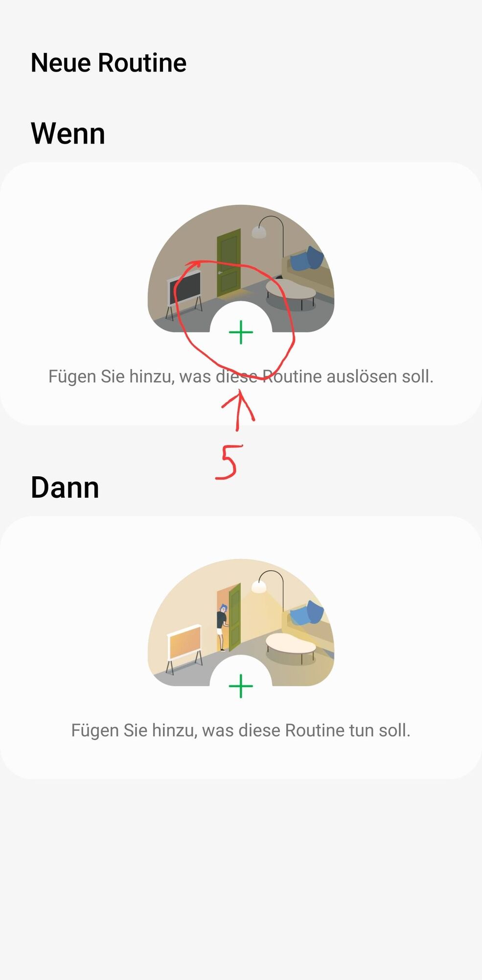

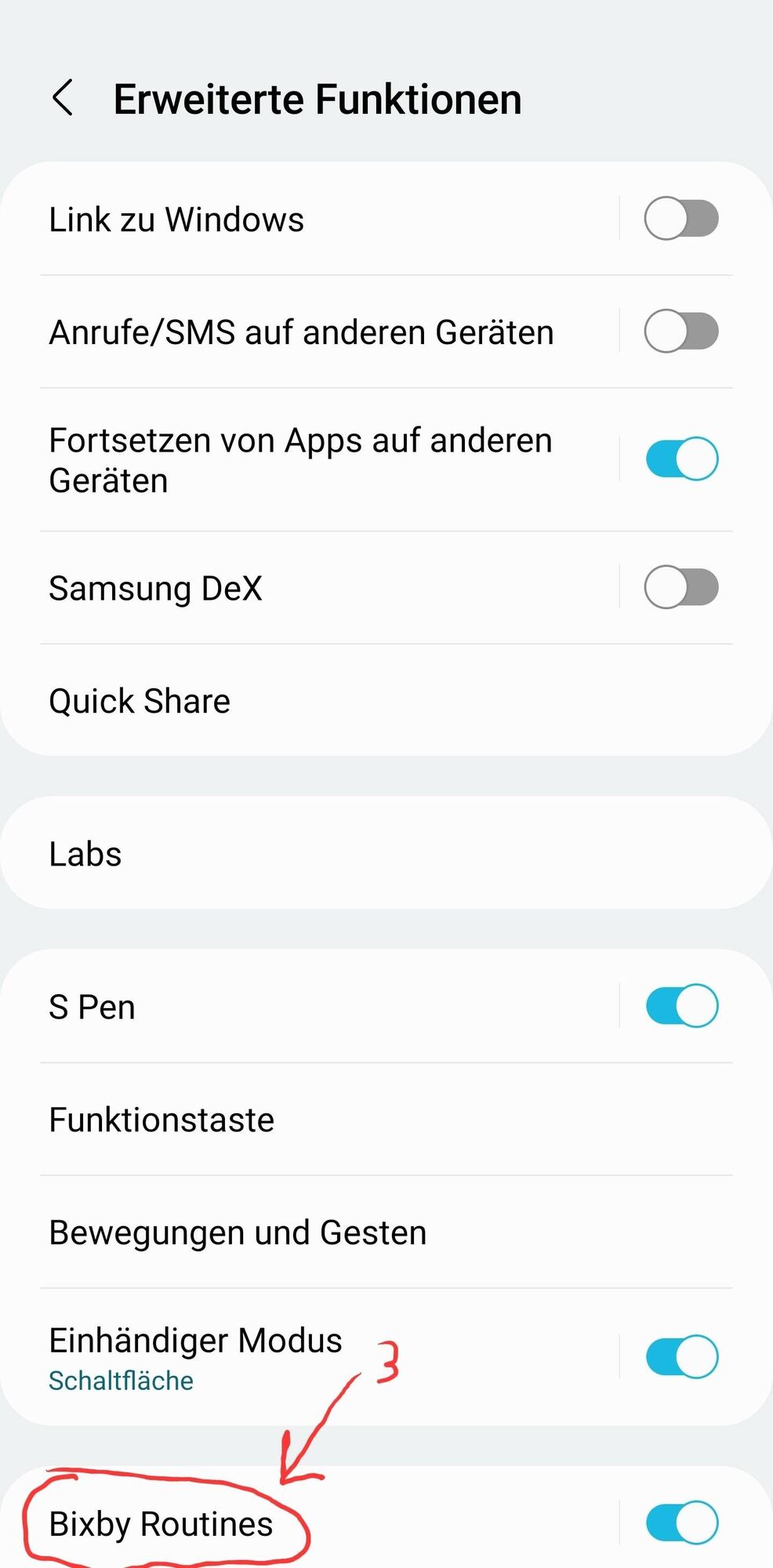

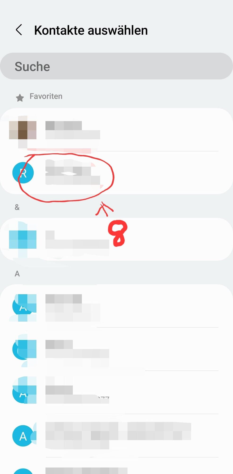

Hier die Bilder zu den einzelnen Schritten.
Bild 1-4:
