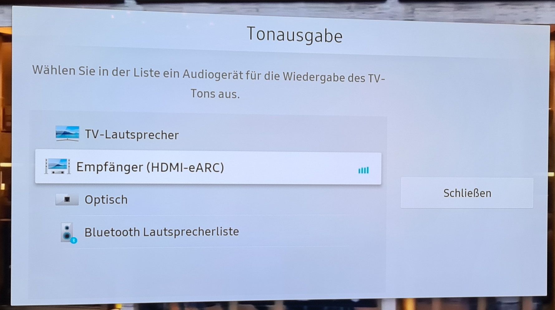

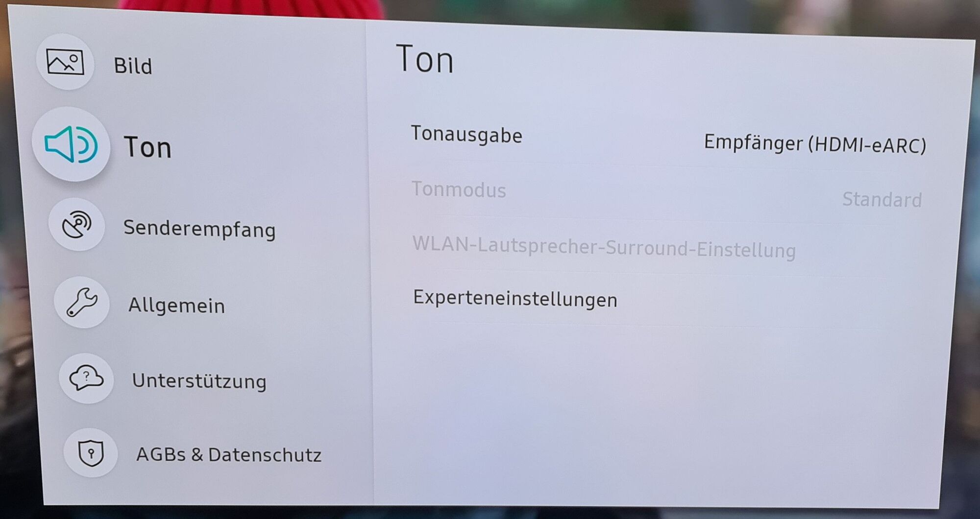

Liest ihr hier mit? Wenn ja, dann wüstet Ihr eigentlich, das in der 1392.0 eARC nur funktioniert, wenn man vorher die 1387.1 installiert hatte und später in der 1392.0 keinen Werksreset macht oder CEC ausschaltet. Denn, wenn man das doch macht, lässt sich eARC, in der 1392.0, nicht wieder einschalten. Wir warten alle auf eine neue Firmware die im Februar 2022 erscheinen soll, so Gott will!
Wenn eARC in der Firmware aktiv ist, dann steht es immer unter Einstellungen Ton!
eARC
eARC
Ansonsten seid froh das Samsung wenigstens für die 2019 OCB-Geräte eARC nachrüstet, denn gekauft haben wir alle diese Geräte 2019 nur mit ARC!
