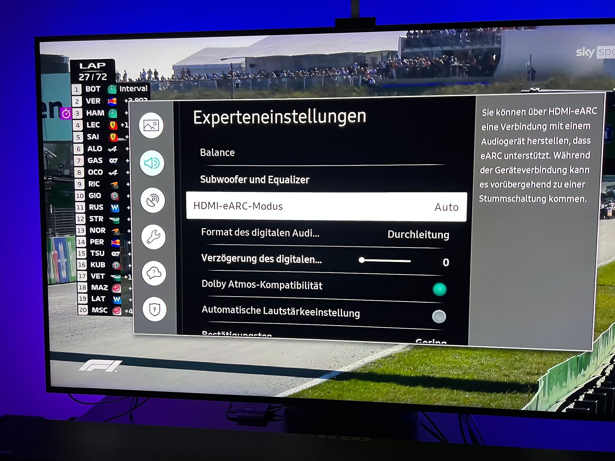

L: @BennyNa Siehe Bild hier:
Hast du auch ein eARC fähige Soundbar oder AV Receiver?

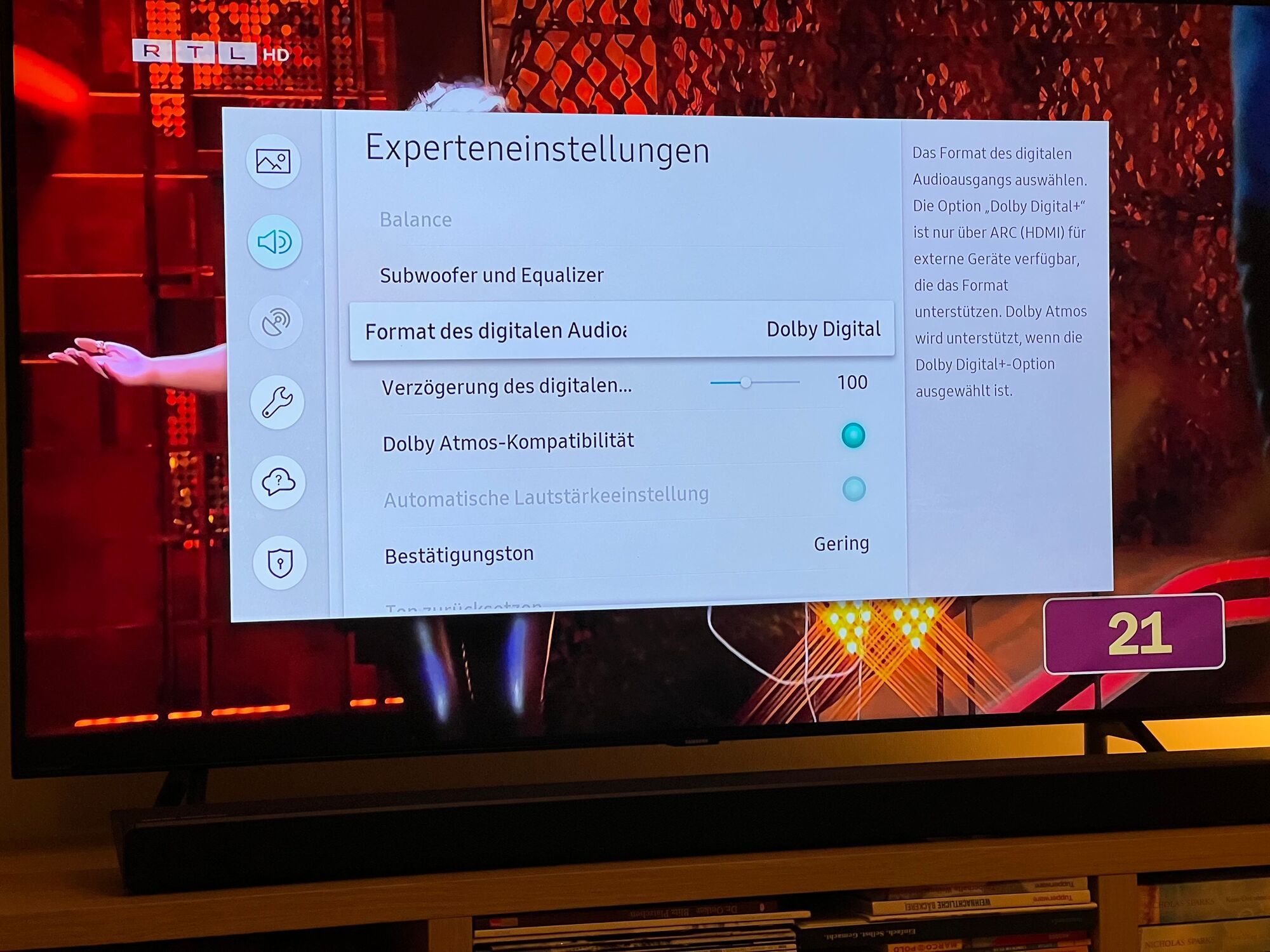

Bei mir sieht das so aus:
Hier steht jetzt nur Dolby Digital, da die Sendung bzw. die App Dolby Digital+ gerade nicht unterstützt, aber eARC kann ich nicht auswählen und zeigt die Soundbar nie an…
Zudem schaltet sich der adaptive Ton sehr oft ab und springt auf Standard… Konnte es jetzt aber wieder neu auswählen.
Hat aber jemand noch einen Tipp für mich?
Aber noch eine Ergänzung:
Nutze u.a. MagentaTV und andere Apps. Dort war der Ton oftmals nicht synchron zum Bild. Das ist jetzt erheblich besser seit dem 1387 Update! Danke nochmal!
Mit dem Q70r TV geht kein eARC. Nur mit dem Q90r und Q85r mit der externen One Connect Box ist eARC derzeit möglich. Alles unter Q85r leider nicht! Ob Samsung das zukünftig ändert, sei dahin gestellt….
