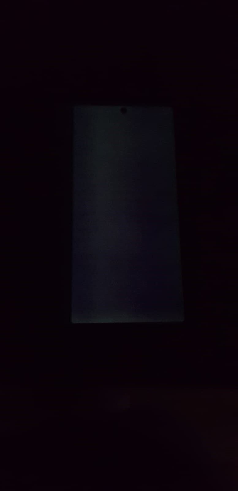

Seit einiger Zeit fallen mir bei meinem Note 10 immer wieder dunkle Verfärbungen im Display auf. Diese machen sich am besten bei dunkelgrauem Hintergrund bemerkbar.
Egal ob in einer App, im Home-Screen, der Galerie oder in den Einstellungen, die Verfärbungen sind immer sichtbar. Auf dem Foto anbei kann man es nicht so gut erkennen, aber man sieht es ein bisschen.
Es ist schon sehr störend, das Gerät ist erst ein halbes Jahr alt und ich denke nicht, dass das normal ist.
Jemand ähnliche Erfahrungen gemacht?
Ist eine Reparatur nötig?

Es strahlt ja wirklich schön und man kann es sehr schön sehen hier auf dem Foto.

Ich glaube du hast da etwas falsch verstanden. Es geht rein darum, dass ich schwarze Flecken im Display habe, wenn ich das Smartphone benutze. Wenn ich das Display ausschalte, ist es dunkel, da ist alles normal und nichts leuchtet! Eine Folie ist drauf, daran liegt es aber nicht, da ich das Problem schon davor hatte.

Okay, habe nur das Bild gesehen und da war es dunkel. Dort hatte ich unten ein Licht gesehen und dieses ist bei Dir einmal komplett über das Display.

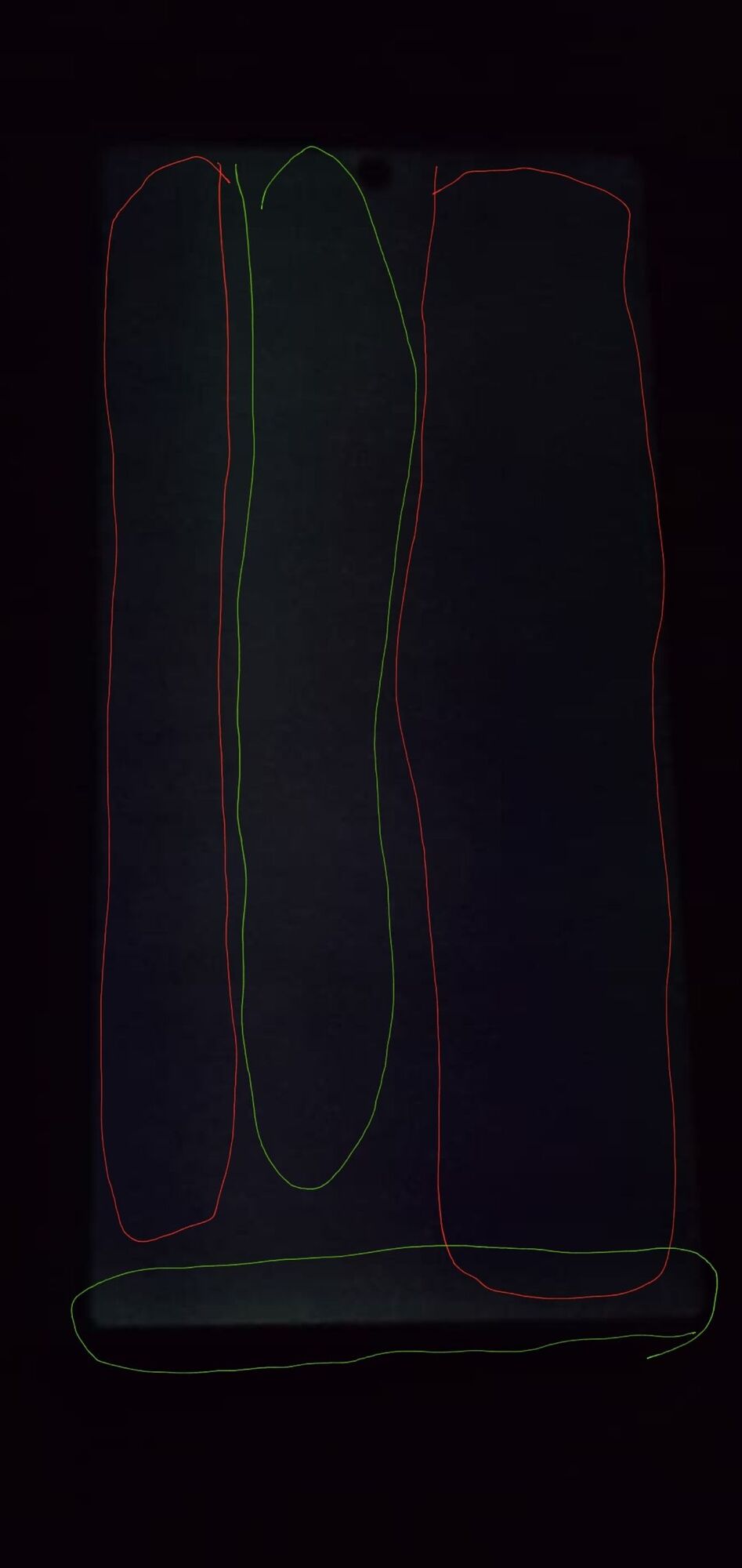

Wie gesagt, ich hatte die Flecken schon als ich KEINE Folie installiert hatte. An den Display Einstellungen liegt es auch nicht. Bzw. eine WQHD+ Einstellung gibt es beim normalen Note 10 nicht.
Ich habe es jetzt mal mal eingezeichnet, damit du mein Problem vielleicht verstehen kannst.
Das in Rot eingekreiste sind die Schwarzen Verfärbungen. In Grün sind die hellen Verfärbungen.

Okay, das kenne ich nur von meiner Frau, da würde es ebenso aussehen.
Lasse es mal überprüfen.

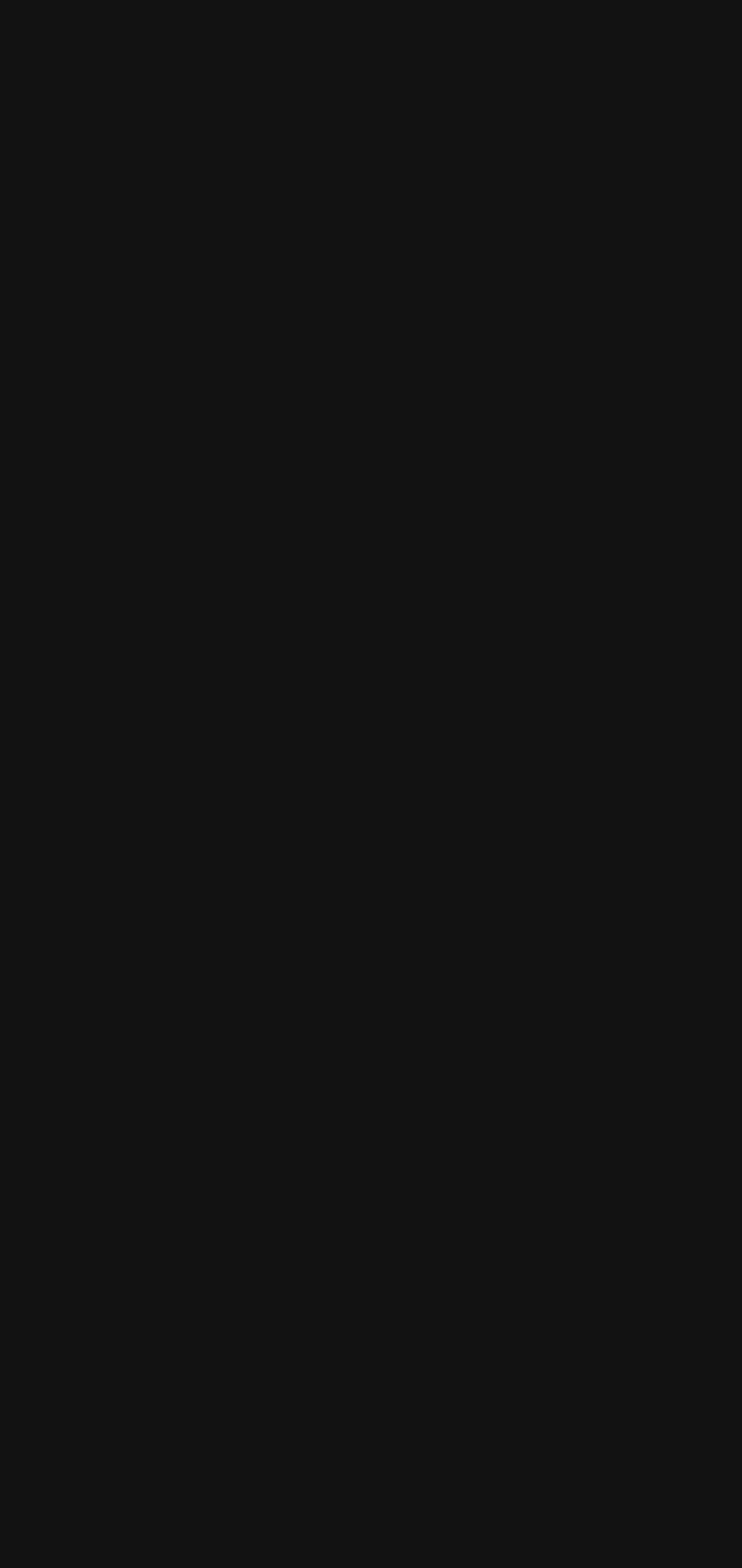

Bei diesem Bild im Vollbildmodus ist es bei mir bei mittlerer Displayhelligkeit am besten Sichtbar.
