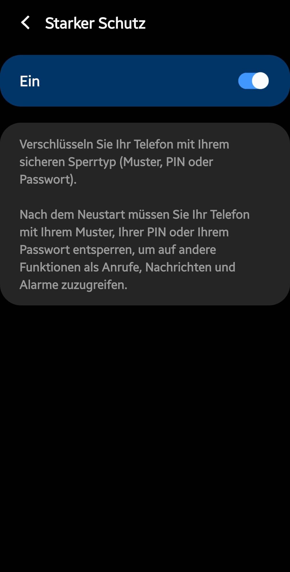

    Vielleicht liegt es an dem, das bei dir Starker Schutz eingestellt ist. (siehe Foto)
    Aber ich glaube, das es nur relevant ist, wenn man das Handy neu starten tut und nicht wenn man es an lässt über Nacht.
    Das ist eine weitere Sicherheitsebene zu Fingerabdruck und Gesichtserkennung. Diese greift nach einer bestimmten Zeit (mehrere Stunden, genau weiß ich es nicht) und ist in Verbindung mit Fingerabdruck/Gesichtserkennung nicht zu deaktivieren. Mit der Funktion "Starker Schutz" hat das nichts zu tun.
