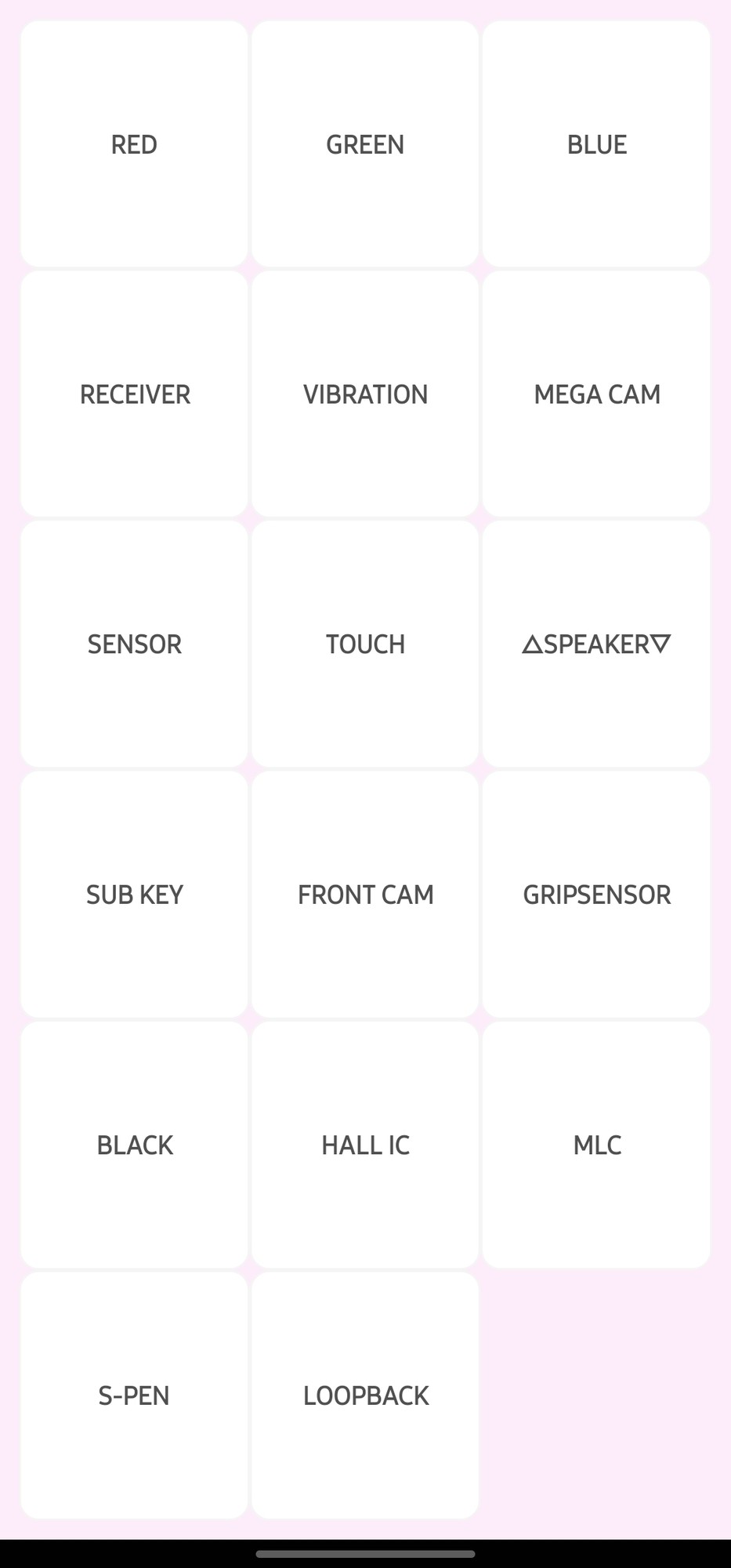

Hallo, Tipp mal in der telefon app die Kombination *#0*#
Du bekommst da ein Menü zur Telefon Diagnose geöffnet. Das ist display wird sehr hell und es erscheinen Kacheln für Diverse tests. Wenn es beim roten Bild test weg ist, ist es nur die Edge Lichtbrechung, ist es bei gelb und weiß stärker zu sehen, stimmt etwas nicht mit deinem Display. Hoffe das hilft dir weiter.
Mfg
Mfg
