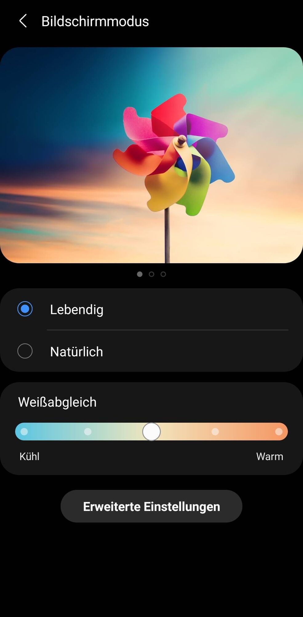

Probiere mal im Bildschirmmodus diese Einstellung mal aus.
