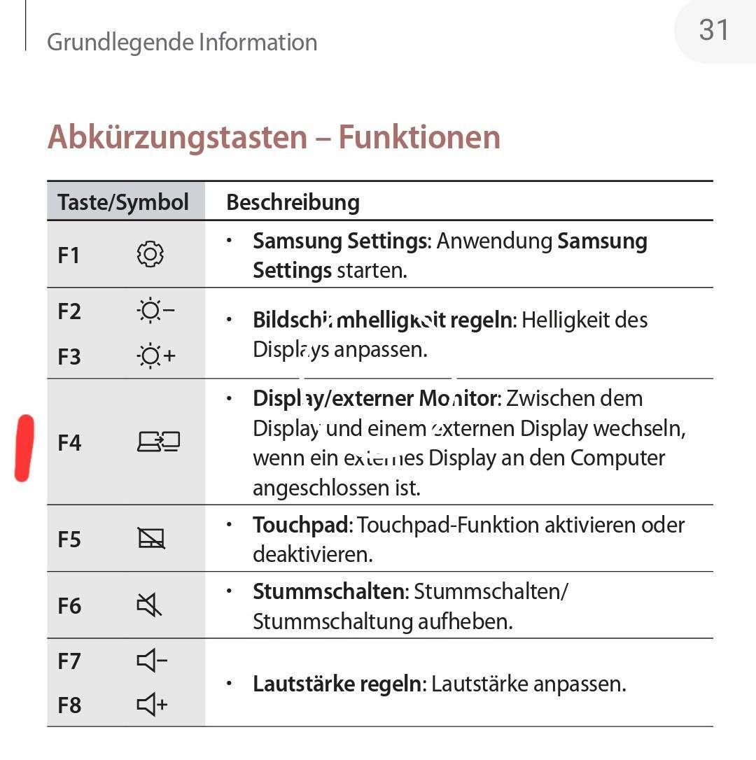

Hast Du versehentlich die Fn Taste zur Umschaltung von Display zum externen Monitor gedrückt? s. Screenshot

Zunächst vielen Dank - bin zum ersten Mal im Forum und bin beeindruckt wie schnell und hilfreich das funktioniert *:smiling-face:
Die FN-Taste hatte ich nicht gedrückt - offensichtlich hatte er sich wirklich im Update- Prozess aufgehangen...
