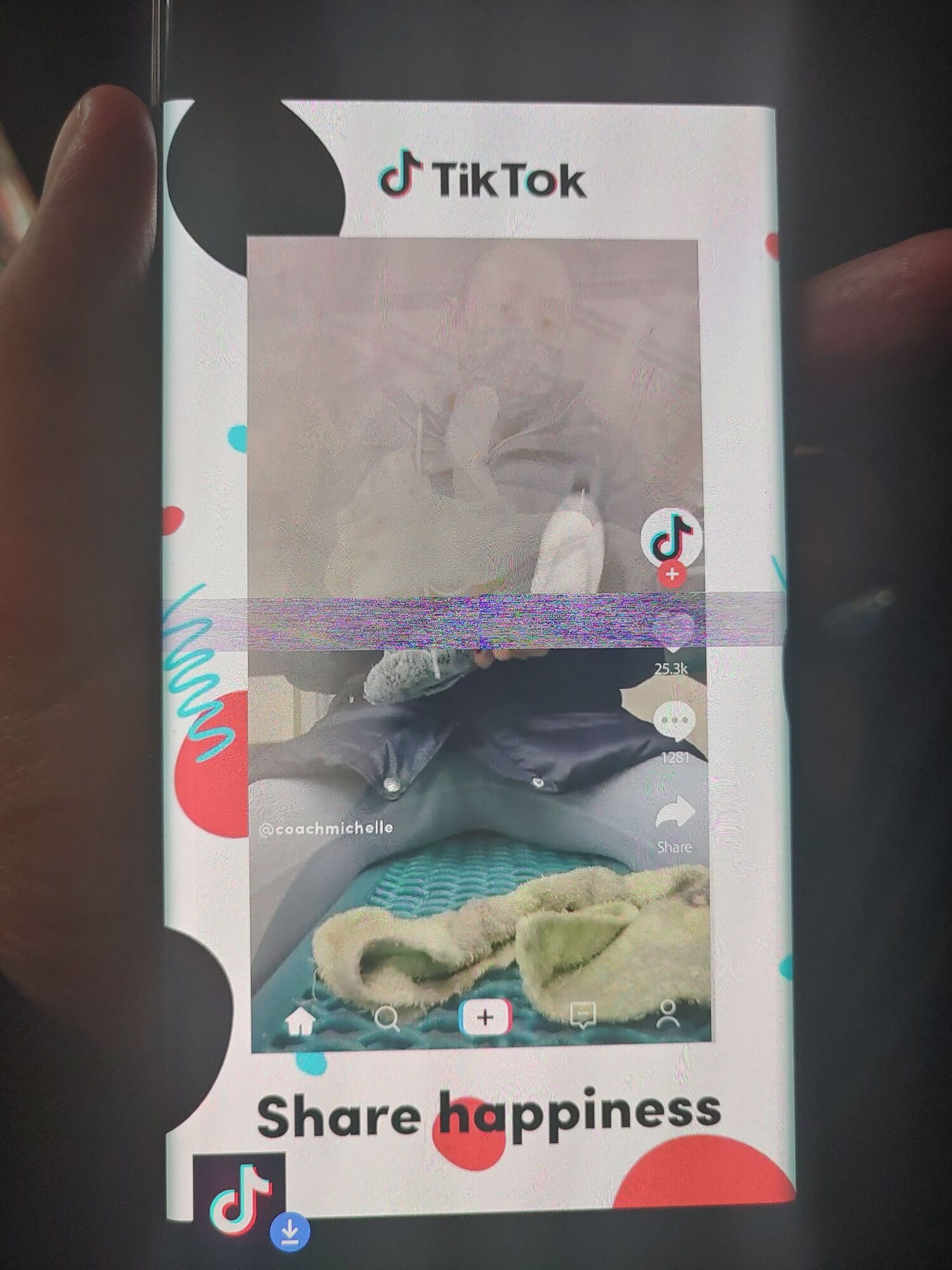

Ich stimme dir vollkommen zu. Bei mir die gleiche Problematik.
Zudem dieses Displayflimmern.
Hast du das auch? Schau mal ein YouTube Video in WQHD + mit der Einstellung Farben "natürlich" im Fullscreen.
Und Akku war auch schrecklich bei mir. Hat in einer Minute 1% verloren.
Die Auslieferung des Galaxy S22 Ultra startet offiziell erst in einigen Tagen, schon jetzt häufen sich im Netz aber Berichte zu einem Display-Problem, welches den Bildschirm unter bestimmten Umständen unbrauchbar macht. Nutzer spekulieren, dass der AMD-Grafikchip im Exynos 2200 die Ursache des Problems ist.Auf Reddit häufen sich Berichte zu einem Problem mit dem Bildschirm des Samsung Galaxy S22 Ultra (ca. 1.250 Euro auf Amazon), das in den unten eingebetteten Videos gut zu erkennen ist. Dabei verläuft ein flackernder Streifen über den Bildschirm, der bei der Nutzung des Smartphones mehr als nur ein wenig stört, und der das teure Flaggschiff dadurch beinahe unbrauchbar macht.Offenbar tritt dieser Fehler vor allem dann auf, wenn ein Video im Vollbildmodus betrachtet wird. Dieses Problem wurde bisher ausschließlich bei der Variante des Galaxy S22 Ultra auf Basis des Samsung Exynos 2200 gesichtet, daher spekulieren viele Nutzer, dass es sich dabei um ein Hardware-Problem mit dem AMD RDNA 2-Grafikchip handelt, der bei Samsungs neuestem Flaggschiff-SoC zum Einsatz kommt.Laut einigen der betroffenen Nutzern kann das Problem aber vorübergehend behoben werden, wenn die Auflösung des Bildschirms auf 1.080p+ reduziert wird, oder wenn der "Vivid"-Bildmodus aktiviert wird, der die Sättigung des Displays erhöht, was ein mögliches Problem mit dem Grafik-Treiber andeuten könnte.
